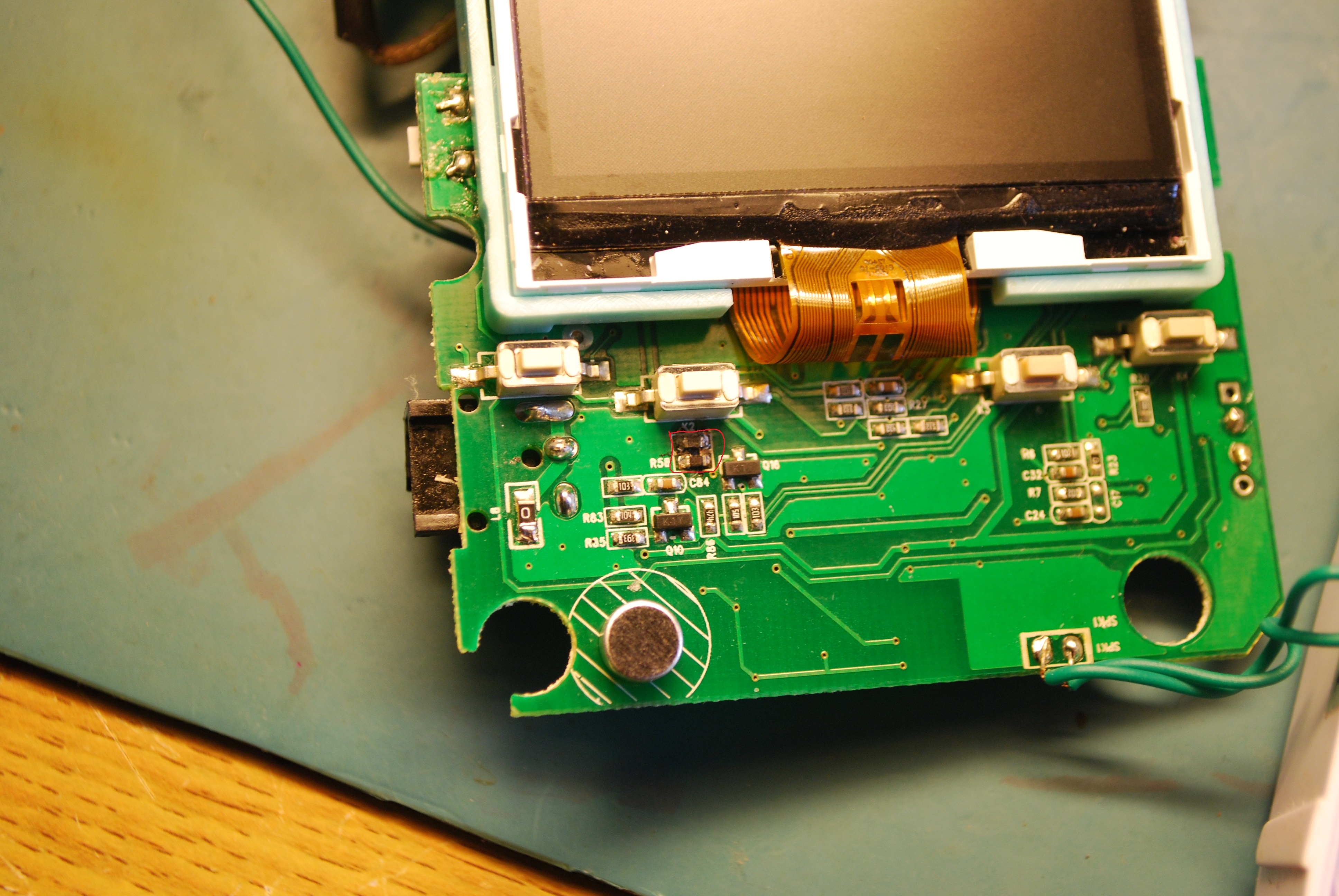

    Niania została przypadkiem podłączona do złego zasilacza (12V a powinien być 6V) i przepaliły się cztery elementy.Dwa mają oznaczenie 200 i dwa następne 66 2x.Dodam że jeden z 66 2x bardzo się grzeje-parzy a ten drugi co jest na dole z lewej strony jest chłodny.Może ktoś z was orientuje się co to za elementy?Zapodaje fotki żeby było łatwiej to określić.Dzięki.

    Witam. IMHO - mam uzasadnione obawy, czy po takim "strzale" (nominalne napięcie zasilania zostało przekroczone co najmniej dwukrotnie) i przedstawionym obrazie zniszczeń - serce tej e-niani wytrzymało, czyli konkretnie: mikrokontroler. To, że brak jakiś zewnętrznych oznak uszkodzenia mikrokontrolera wcale nie znaczy, że jego wewnętrzna struktura jest już martwa i sama wymiana elementów bezpośrenio lub pośrednio odpowiedzialnych za wewnętrzną stabilizację napięcia, a które uległy ewidentnemu spaleniu coś pomoże w reanimacji tego urządzenia.

    Pewnie masz rację. Ale jakby ktoś mógł mi powiedzieć co to za element smd z napisem 200?
