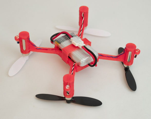

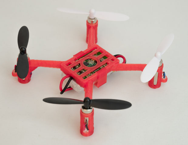

    Drony na dobre zadomowiły się już na naszym rynku i nie są już tak egzotycznym gadżetem jak kiedyś. Coraz więcej pojawia się także projektów dronów typu DIY. Poniżej przedstawiam projekt zbudowany w oparciu o gotowe moduły elektroniki niewielkiego czterośmigłowego drona. Głównym celem projektu, jaki postawił sobie autor było zaprojektowanie drona bazującego na popularnym modelu Hubsan X4, ale charakteryzującego się dłuższym czasem lotu.
    Do całego projektu autor użył następujących elementów:

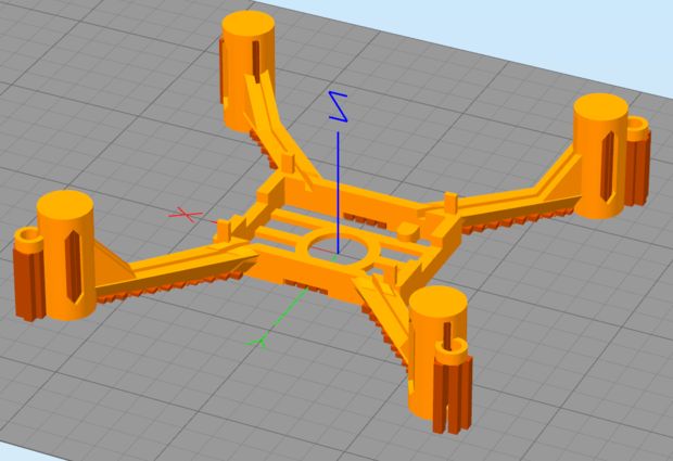

    - ramy wykonanej na drukarce 3D wraz z mocowaniem na akumulator (pliki CADowskie dostępne do ściągnięcia na http://www.thingiverse.com/thing:681232 );
    - 4-kanałowego nadajnika radiowego Hubsan H107C-19 2.4GHz [24 dolary];
    sterownika z wbudowanym odbiornikiem radiowym Hubsan H107-A34 [19 dolary];
    - 4 silników Hubsan 7x20mm (2x CW, 2x CCW) do H107L [7 dolarów];
    - 4 diod LED Hubsan H107L & H107C LED (2 czerwone, 2 białe i dwie niebieskie o średnicy 3 mm) [6 dolarów];
    - 4 śmigła Hubsan H107-A02-PRO (2 Typu A, 2 Typu B) [2 dolary];
    - akumulatora Li-Po HUBSAN HS-H107-A24 3.7V 380mAh [9 dollar];
    - zestawu śrubek Hubsan Part H107-A07.
    Jak widać - autor w dużej mierze oparł się o elementy oryginalne dla modelu. Jednak wymiana oryginalnej obudowy na wydrukowaną ramę pozwoliła na nieznaczne obniżenie wagi. Także sama bateria jest o jedną czwartą lżejsza. Ile na zmianie wagi zyskał autor? Przy pełnym naładowaniu akumulatora dronem można się bawić 11,5 minuty. Autor szczerze mówiąc, sam nie jest pewien, ile jest w stanie polecieć oryginalny model, ale przypuszcza, że nie więcej niż 10 minut. Cóż, jest to może niezbyt wielkie osiągnięcie, a od strony elektronicznej generalnie poza akumulatorem nic się nie zmieniło. Od strony finansowej projekt jest droższy niż dostępny model, co też jest dużym minusem tego projektu. Być może, gdyby zdecydować się na kilka nieoryginalnych części, wyszłoby nieco taniej, jednak i tak główny koszt to nadajnik i moduł elektroniczny z odbiornikiem. Jest to projekt raczej mechaniczny pozwalający poćwiczyć nieco projektowanie własnych konstrukcji i być może udostępnione pliki konstrukcji okażą się przydatne dla innych użytkowników. Co więcej, autor na stronach instructables umieścił dużo informacji odnośnie samego projektu mechanicznego i sposobu jego drukowania, co może okaże się przydatne.
