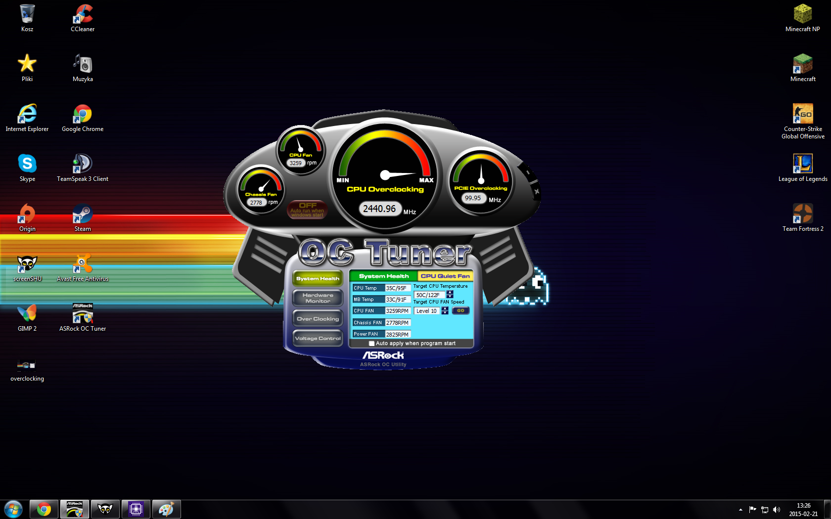

    A proszę więc pięknie do płyt ASRocka do oc masz OC Tuner
    http://www.asrock.com/feature/OCTuner/index.pl.asp
    No i robisz dokładnie to samo co mówiłem tylko innym programem.
    btw. do klikania dwóch rzeczy naprawdę nie trzeba mieć mega wiedzy tylko mysz, a spalić się nie powinno nic bo każdy normalny człowiek wie że jak komputer się wiesza po oc to trzeba go szybko od prądu odłączyć.

    Więc tak włączyłem cs:go no i zwiekszałem tak co jakis czas o 1 mhz i doszedłem do 240 no i grałem na tym, po chwili gdy gosciu zawalił mi bułke wyskoczył blue screen i szybko kompa wyłączyłem z tyłu z zaśilacza przyciskiem no i nw czy dobrze to testowałem czy na pulpicie mam to testowac zwiekszac co 1mhz i patrzec czy nie ma zwiechy? czy w grze ?
    Dobra ogarnołem jak grałem w cs'a to przy 240MHz mi wyskoczył bluescreen a jak robiłem to na pulpicie to doszedłem do 243MHz i mi wyskoczył więc ile mam tam dac myslałem nad 235MHz ale niewiem
    Daje jeszcze screeny w załączniku o cpu itd. (ustawiłem 232MHz)

    Kręć pod obciążeniem, bo ja po samym włączeniu kompa jak kręce na 80% jest zamrożenie (nie bluescreen). Ja w cs go grałem przy wkręceniu na 270 i hulało tak mega że aż byłem zaskoczony że tak sie da(normalnie z lekkim oc mam 40 - 50 fps, a z 270 na szynie gra nie schodziła poniżej 90, po połowie meczu wyskoczył bluescreen). Znaczy ja tam nigdy od zasiłki jeszcze nie wylączałem po bluescreenie tylko czekałem aż się on przerobi i sam się komp restartował, no i reset robiłem gdy mrozenie następowało.
    Wkręć pod obciążeniem cs-a powolutku, dojdz przykładowo do 230, i po pół godziny zwiększ o 5 albo 10. Chodzi po prostu o to żeby złapać przy jakim fsb będzie stabilnie pracowało.
    Sprawdź temperaturę rdzenia w stresie po oc bezpiecznie to tak do 50 - 60 stopni, i jeżeli masz możliwość ustawiania vcore to ustaw na 1.35 jak dojdziesz do szyny powiedzmy 240.

    No ustawiłem 240 tej szyny i cpu voltage na 1.3500 no i narazie nic sie nie dzieje ale zobacze w grze potem i dam znać

    Więc ustawiłem 235 pograłem z 30-40 min i zwiekszyłem do 240 a potem 241 przy tym cpu voltage dałem 1.3500 no i 3-4 sekundy mineły komp zlagował się no i wyłączyłem no wychodzi na to że nie wycisne więcej ale teraz mam ustawione na 235 to 2470 mhz cos takiego jest i dałem te volty wiesz poboru procka voltów czy napiecia na 1.3250 i smiga ładnie 65-70 stałe tak wiesz ale są skoki do 80 90 zależy gdzie patrzę no bo jak w sciane to wiadomo 150 w niebo tak samo ale jest ok dzieki za pomoc ziomuś wielka pomoc bo teraz mam naprawde płynność duza róznica bo wczesniej spadki z 60 do 50,40 to lipa była :P a teraz ładnie więc dzieki :)
    A i temperatura 36 na bezczynnosci znaczy bez grania ale jak gram to też tak max 40 stopni jest
