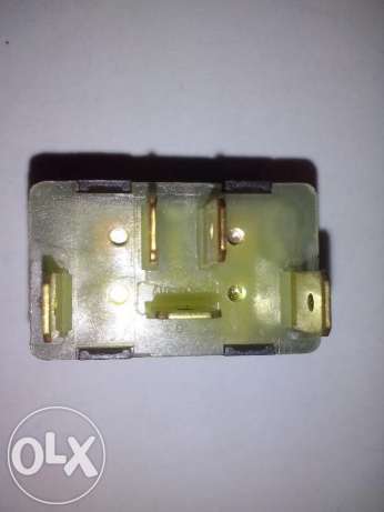

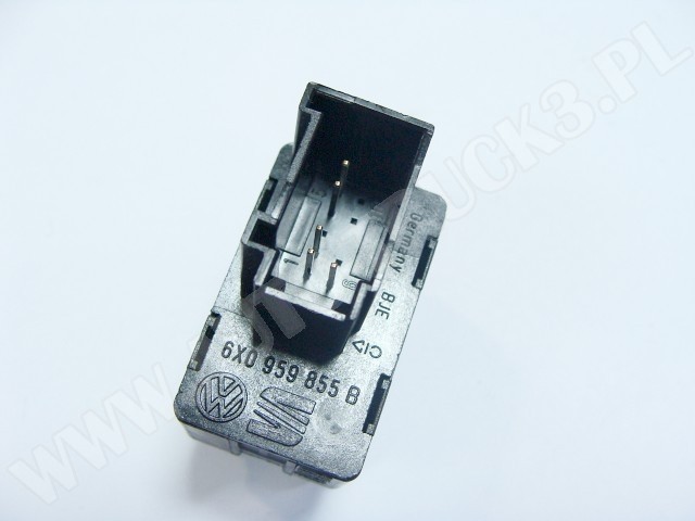

    Chciałem prosić o pomoc w podłączeniu przełączników szyb.
    Kupiłem Seata Ibize II Fl 3D 01r niestety auto miało uszkodzone, przyciski od sterowania szybami w drzwiach pasażera, kupiłem przełączniki jednak okazały się inne niż powinny być oryginalne.
    Usunąłem kostki po oryginalnych przełącznikach, założyłem konektorki i próbowałem podpiąć przełączniki,ale jak bym nie próbował to działy się cuda jak szyba się podnosiła to nie szło jej opuścić, przy innej kombinacji sama całkowicie się opuszczała bądź podniosła, nie chciałem już więcej kombinować i postanowiłem zapytać Państwa o poradę żeby nie narobić szkody.
    w załączniku zamieszczam zdjęcia przełączników (na kostkę oryginalne, drugie zdjęcie przedstawia przełączniki jakie chce zamontować.)
    Czy ktoś mógł by mi opisać nóżki przełącznika ?

  • #2 14462087
    decybel91
    Musisz kupić orgnialne włączniki szyb oraz kostkę do nich, przylutować i wtedy będzie to działać.
    Kupione działają na innej zasadzie.
  • #3 14462754
    Elmer89
    A czy da się przerobić instalacje aby te włączniki działały ?

  • #8 14475403
    Elmer89
    I udało się podłączyć przełączniki, fakt faktem że brak funkcji auto ale szyba kierowcy i pasażera podnosi się i opuszcza.
    a o to mi właśnie chodziło.
