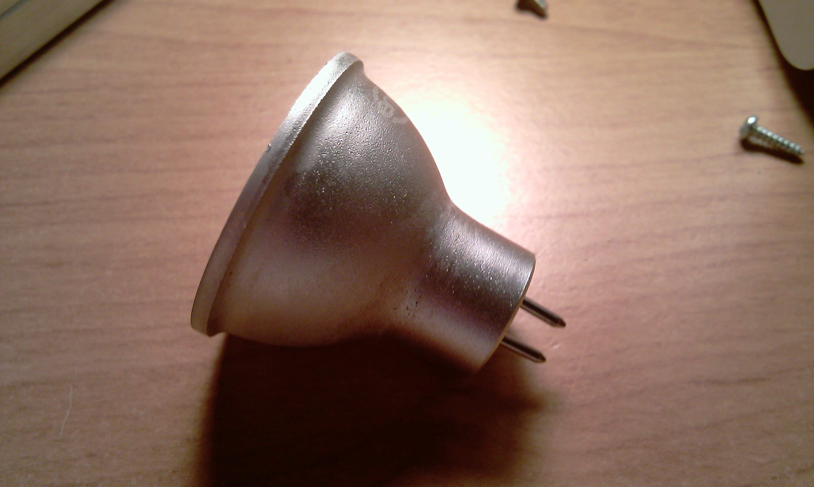

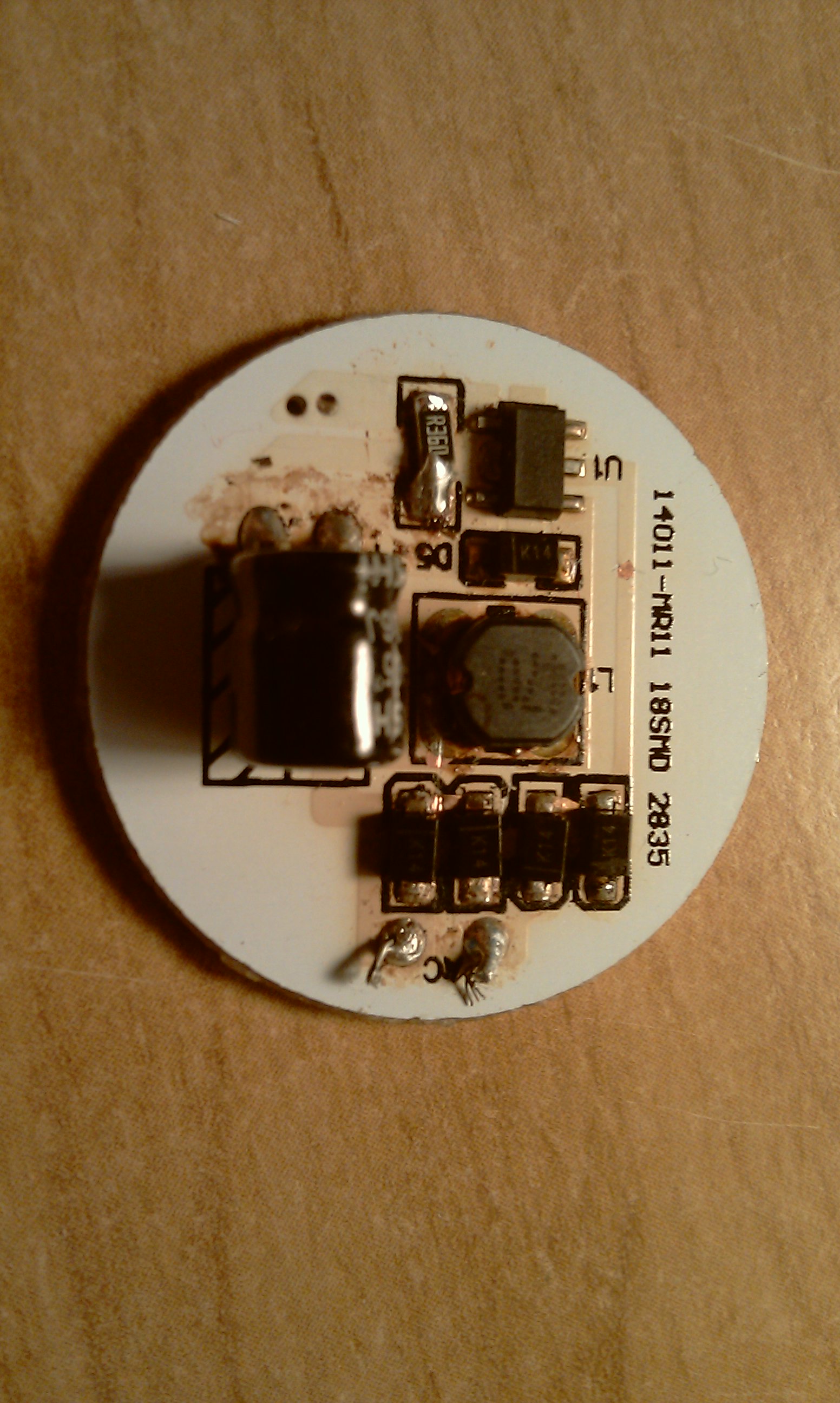

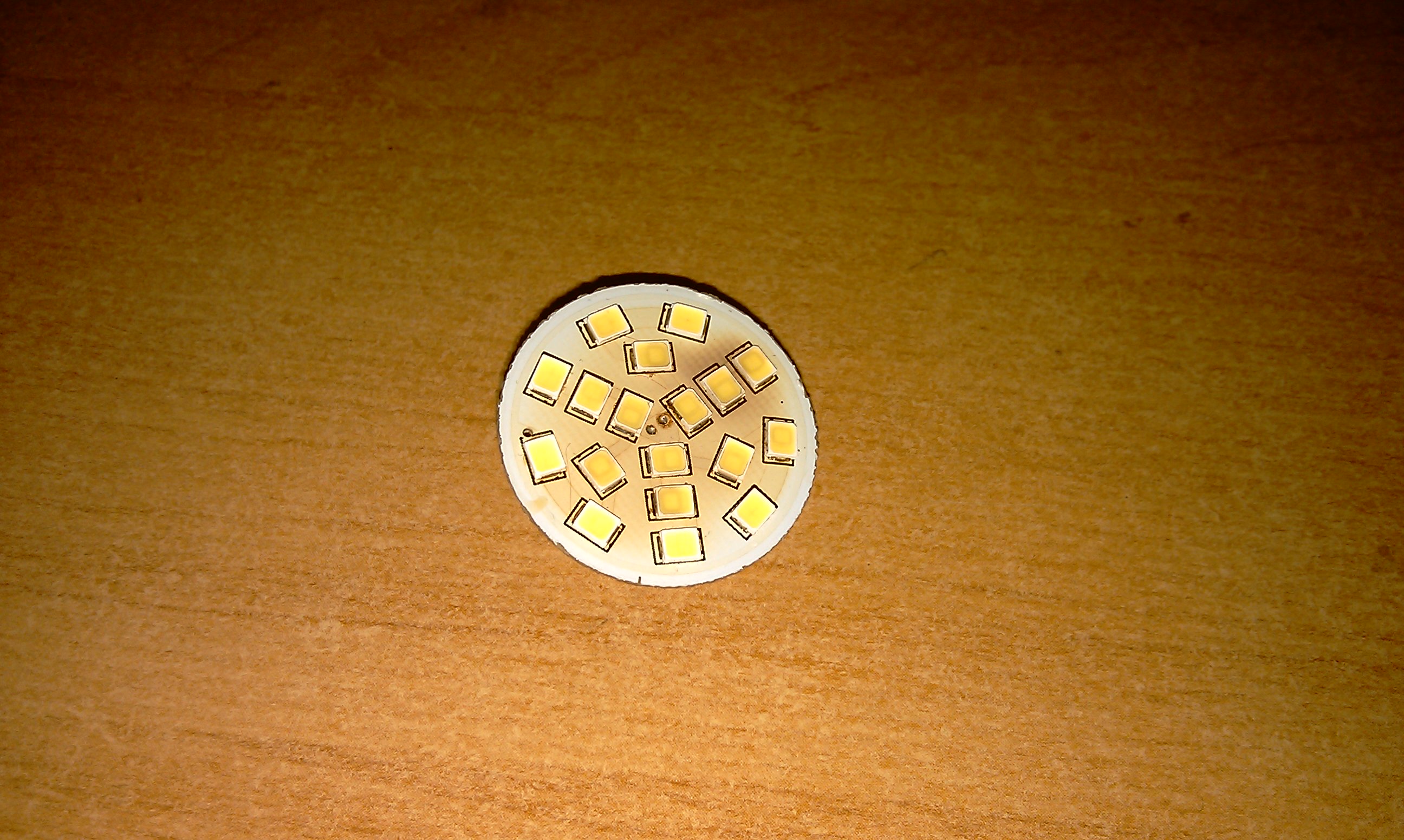

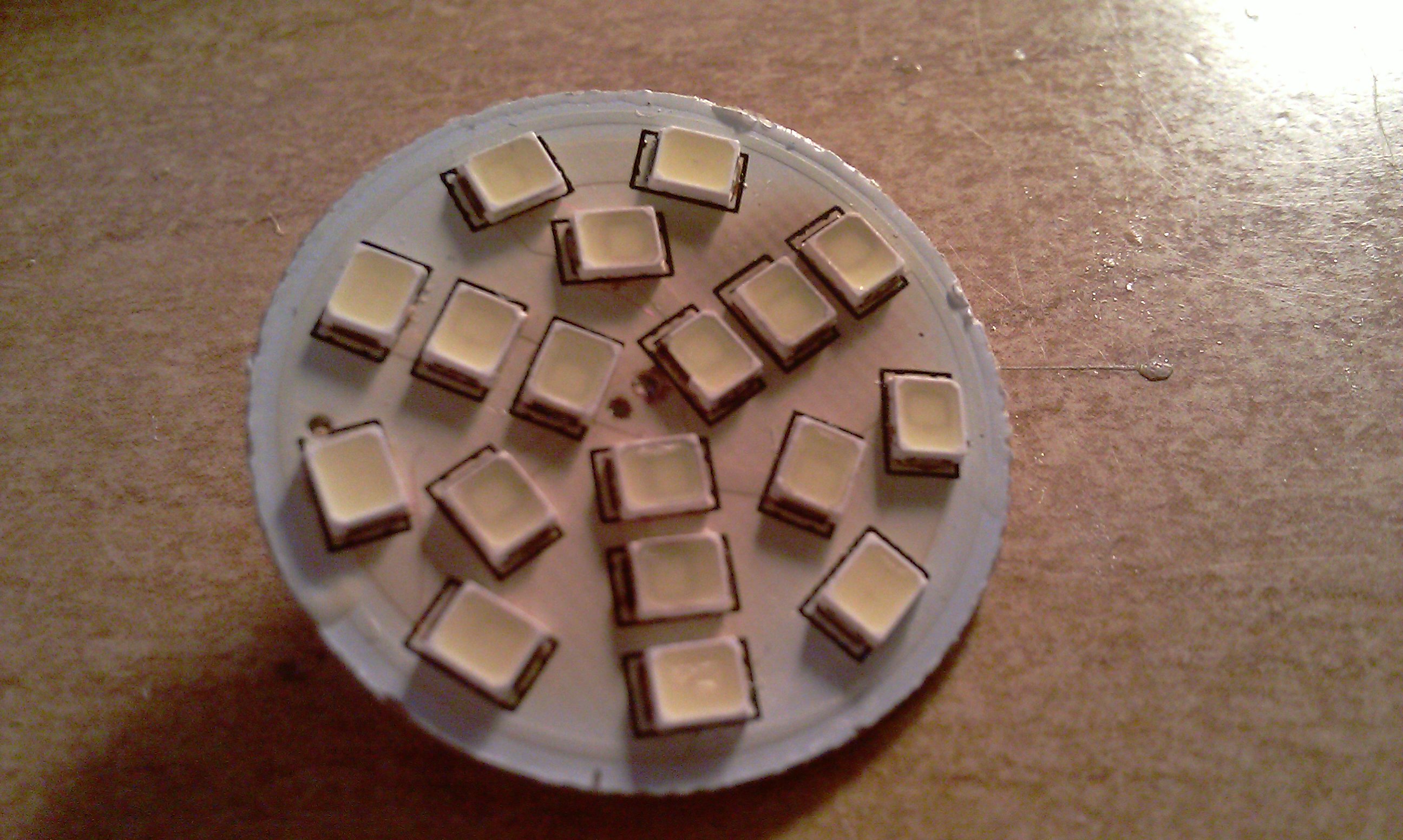

    Witam wszystkich ,
    Jakiś czas temu myślę że około pół roku, kupiłem sobie 4 żarówki led mr11 do oświetlenia akwarium . Wszystko byłoby fajnie ale któregoś dnia wyłączyły się wszystkie i nastała ciemność - niespodziewanie, sprawdziłem czy wszystko jest ok nic się nie wypięło, nie spaliło - wszystko było dobrze , ale żaróweczki nadal nie świeciły.. postanowiłem więc że zamienię jeszcze kabelki od zasilacza plus z minusem , i działa . Niestety radość nie trwała długo ponieważ następnego dnia problem się powtórzył tym razem jednak zauważyłem zwarcie na kablach i tak idąc po nitce do kłębka doszedłem do wniosku że zwarcie jest w samej żarówce . Jedna żarówka to niby nic takiego ale teraz już druga padła w identyczny sposób . Rozebrałem jedną i gołym okiem widać że nic tam się nie styka , sprawdziłem diody , każda na układzie świeci a zwarcie jak było tak jest nie wiem co na to poradzić . Ktoś ma jakiś pomysł czy to normalne i tak się z tym dzieje . Bardzo proszę o pomoc .

    Zasilacz kupiłem w hurtowni elektronicznej 12v 1.2a dc z czego heh z chin ;p nic więcej na nim nie pisze . Źle coś zrozumiałem .. chodzi o te cztery k14 tak ? A w jaki sposób mam je sprawdzić czy jest przejście miernikiem ?
  • #4 14461377
    kkknc
    Wylutować i sprawdzić. Zasilacz sprawdźić jakie ma napięcie wyjściowe. Poz tym te lampki są tanie więc po co się męczyć.
