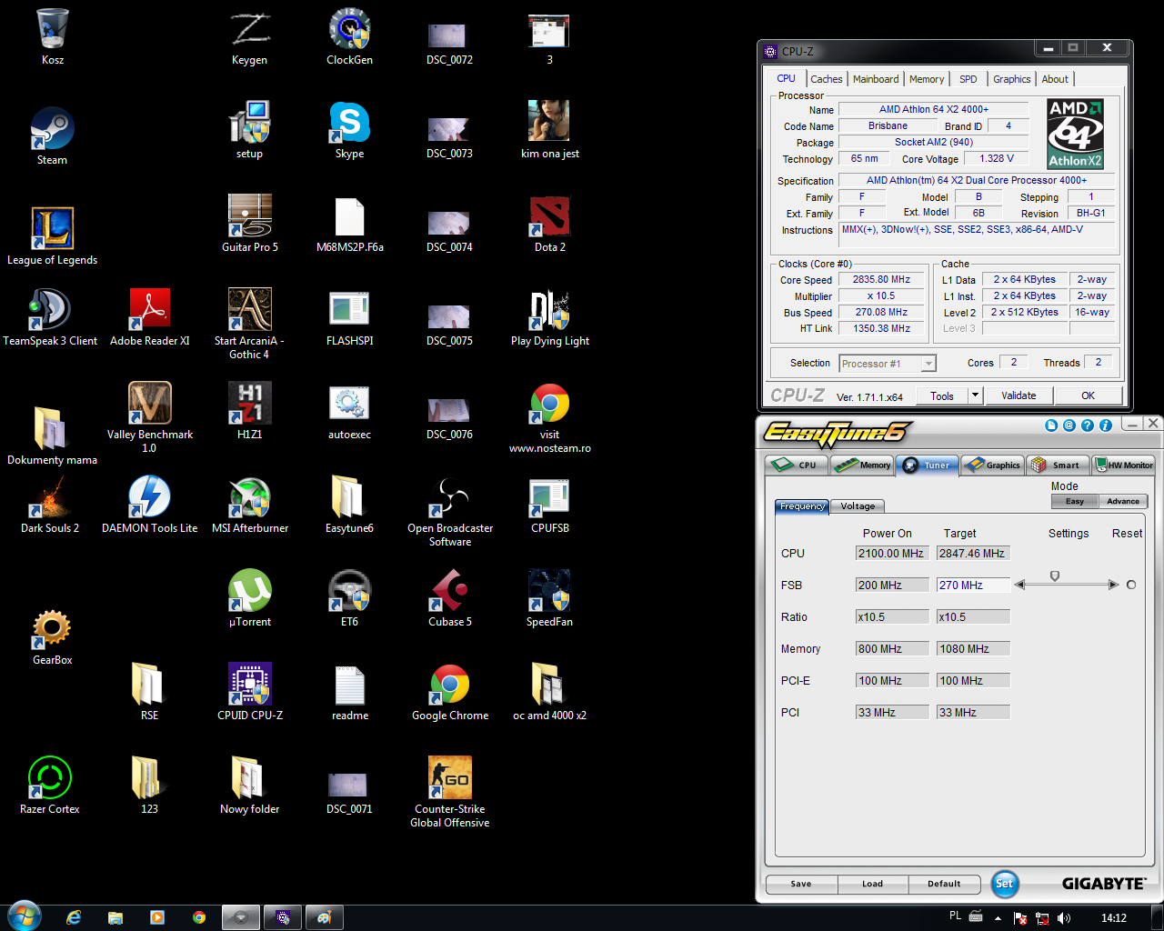

    W około 93% przypadków podkręcania od razu po reboocie i 87% pod obciążeniem, szyna fsb nie chce sie wbić wyżej jak 218, po prostu po kliknięciu SET w EasyTune 6 komp się zamraża. Ale wiem że się da, ponieważ 2 - 3 razy udało mi się wkręcić na 270 (oraz wyżej) i z sukcesem grać na tych ustawieniach.
    oto dowód:
    AMD Athlon 64 x2 +4000 - OC powyżej szyny 218 zamraża komputer
    W przyszłym tygodniu dotrze do mnie czterordzeniowiec od AMD, ale skoro już mam taką kartę graficzną chciałbym choć trochę posmakować jej mocy na dzisiejszym secie.

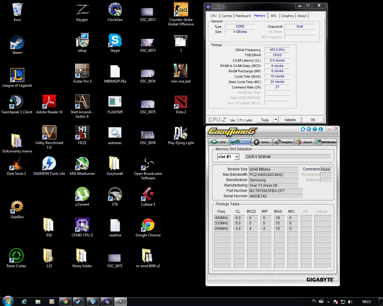

    Tutaj screen z cpu - z (jedna strona bo druga pamięć różni się tylko numerem seryjnym)
    Słuchaj ja ogólnie patrzyłem na stronę którą podałeś, i stąd była moja wiara że się jednak da wkręcać tego poczciwego athlona
    edit: od wczoraj cpu jest wkręcone na 225, komp ciągle działa i chodzi jak powinien.
