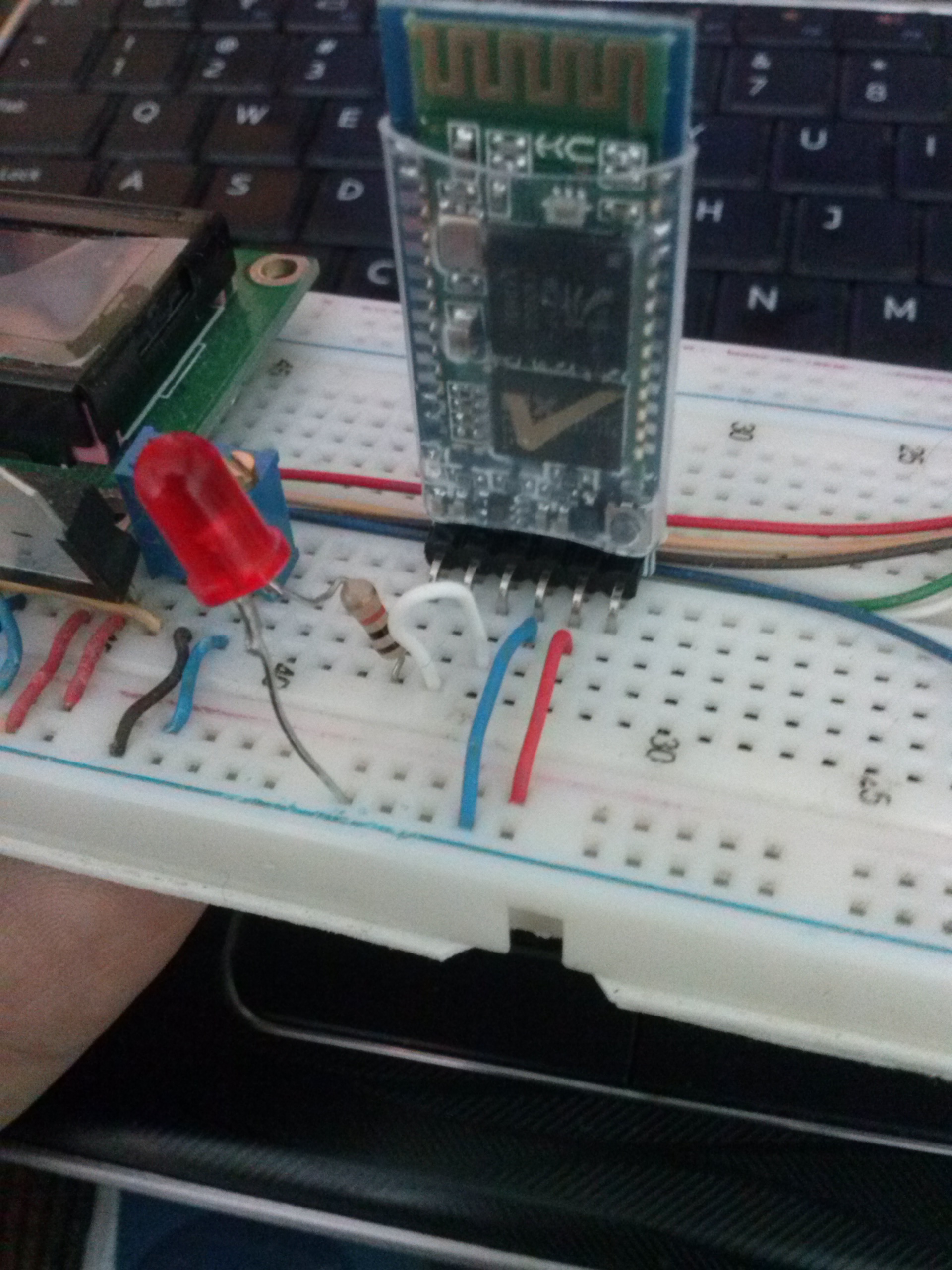

    Witajcie, kupiłem moduł Bluetooth HC-05 i po podłączeniu zrobiłem mostek między RX, a TX modułu aby to co przyjdzie z RealTerm wróciło do niego, ale niestety nie dzieje się tak, miga żółta dioda TX, ale nic nie wraca. Czy coś źle zrobiłem czy jest coś nie tak z modułem?

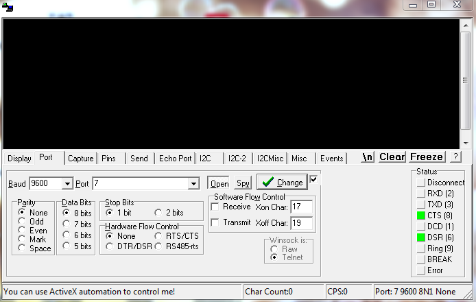

    Zrobiłem według instrukcji na stronie i nie działa. Moduł prawidłowo się połączył z komputerem, dioda miga tak jak na stronie mikrokontrolerów. Poniżej zdjęcie z ustawieniami RealTerm oraz podłaczenie modułu na płytce stykowej

  • #5 14468379
    dondu
    Moderator na urlopie...
    Wykonałeś dokładnie tak jak opisałem to w artykule: http://mikrokontrolery.blogspot.com/2011/03/B...t-komunikacji-komputer-terminal-RealTerm.html
    na który się powołujesz.
    Nie widzę żadnych błędów (zakładam, że piny HC-05 są tak samo wyprowadzone).
    Jeśli wcześniej nie przestawiałeś żadnych parametrów transmisji, to moduł powinien działać prawidłowo.

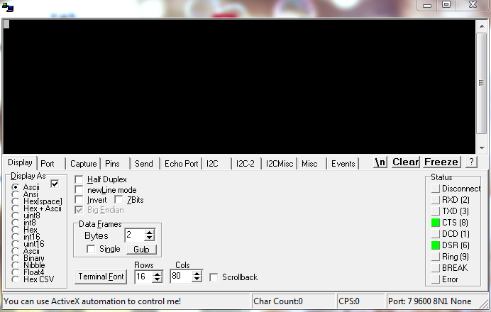

    Pokaż na wszelki wypadek jeszcze zakładkę Display.
    Hmm, spróbuj może wykonać kolejny krok z tego kursu:
    lub http://mikrokontrolery.blogspot.com/2011/03/B...C-05-ATmega8-Test-komunikacji-koprocesor.html

    Wszystko jest zrobione dokładnie jak opisałeś, poniżej zakładka Display. Zaraz się biorę za podłączenie pod uC i napiszę jakie wyniki.

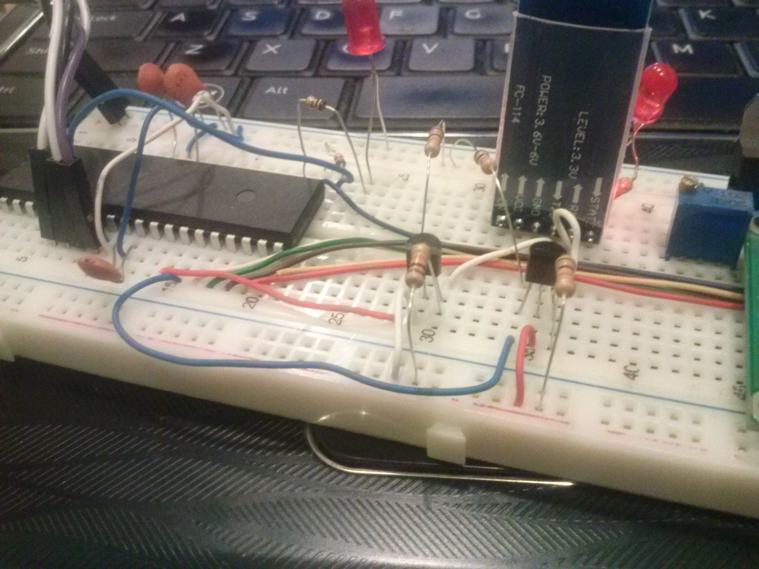

    Niestety nic to nie dało, brak jakiejkolwiek odpowiedzi :/
    Na nodze TX modułu mam cały czas ~0V, nawet podczas gdy wysyłam dane, a na RX cały czas jest 3,3V, czy to normalne?
    Zdjęcie układu:
