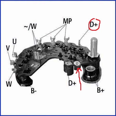

    Problem polega na tym, jak zmieniłem regulator napięcia i mostek nie ma na nim pinu D+ tzw. wzbudzenia. Gdy dam kabel D+ w miejsce zaznaczone na zdjęciu strzałką Jumper 2001r - Ładowanie jest a kontrola siecie po wymianie mostka i regulatora alternator uruchamia się a kontrola świeci.
    Proszę o pomoc czy jest jakaś opcja innego podpięcie żeby to działało jak ma działać
    To po co go zakładałeś jak było widać ze jest inny.Wiem,teraz nie ma jak oddać i pasuje coś wymysleć.

    Szukam tylko jakiś alternatyw, jak się nic nie wymyśli to będzie trzeba zamontować taki jak ma byc. Kwestia nie dotyczy żeby jakoś oddać tylko zrobić jak ma być

    Wyprowadz przewód z pinem na zewnątrz altka podłącz i wsio,jaki problem jak działa?

    Dziala tak zrobiłem lecz kontrolka na desce od ładowania nie gaśnie

    Spróbuj podłączyć pod d+ wyjscie z diód wzbudzenia na regulator.

    Andrzej20001 możesz to opisać jakos jaśniej na podstawie obrazka bo za bardzo nie mogę tego zrozumieć
    Lampka działa poprawnie tylko problem jest żeby ja podpiąć tak żeby po wzbudzeniu alternatora zgasła

    teraz nierobi sie diod wzbudzenia .od jakiego silnika ten alternator ? bo jak od 2.2 to dzialac niebedzie
  • #11 14664373
    vvaldek
    vvaldek napisał:
    teraz nierobi sie diod wzbudzenia .od jakiego silnika ten alternator ? bo jak od 2.2 to dzialac niebedzie tu alternator jest polaczony z ECU silnika
