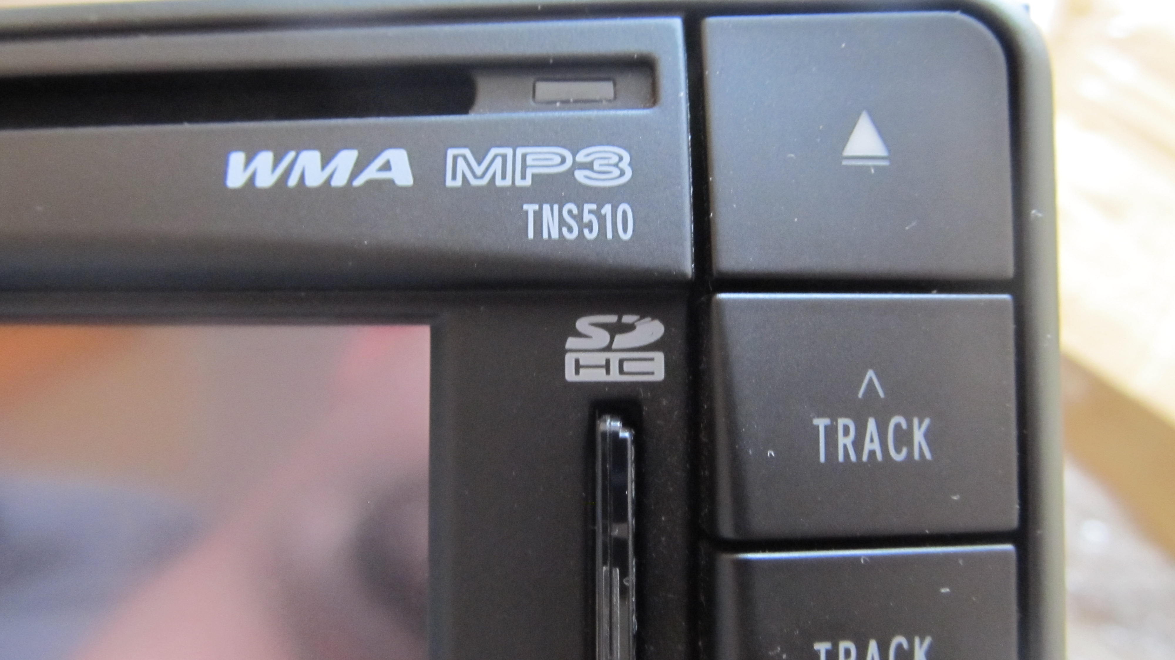

    Czesc,
    Mam Corolle Verso 2006 2.2 D-Cat.
    Kupilem na allego navi TNS510, wymontowana z Avensis.
    Czytałem manula Toyoty (numer auta i typ radia sie zgadza) i jest tam info jak trzeba podpiąć sygnał wstecznego i prędkości, a mianowicie trzeba to zrobić za pomocą wtyczki:
    TNS510 - Inna wtyczka predkosc\wsteczny niz w serwisowce
    Niestety w moim radiu jest inna wtyczka - ta siwa:
    a tu model radia:
    Czy moze ktos sie orientuje, ktory to sygnal wstecznego, a ktory to predkosc?

    Jabil
    Temat rozwiązany, jakby ktoś miał podobny problem to: kupiłem wtyczkę z przewodami w ASO za 50zł (nr.PZ445-00333-04) i wszystko pasowało. Ta wtyczka faktycznie jest dziwna, od strony przewodów ma 3 wyprowadzenia, a od strony pinów 5.
