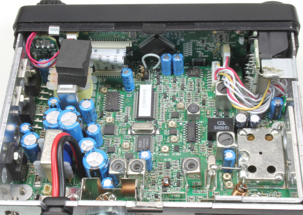

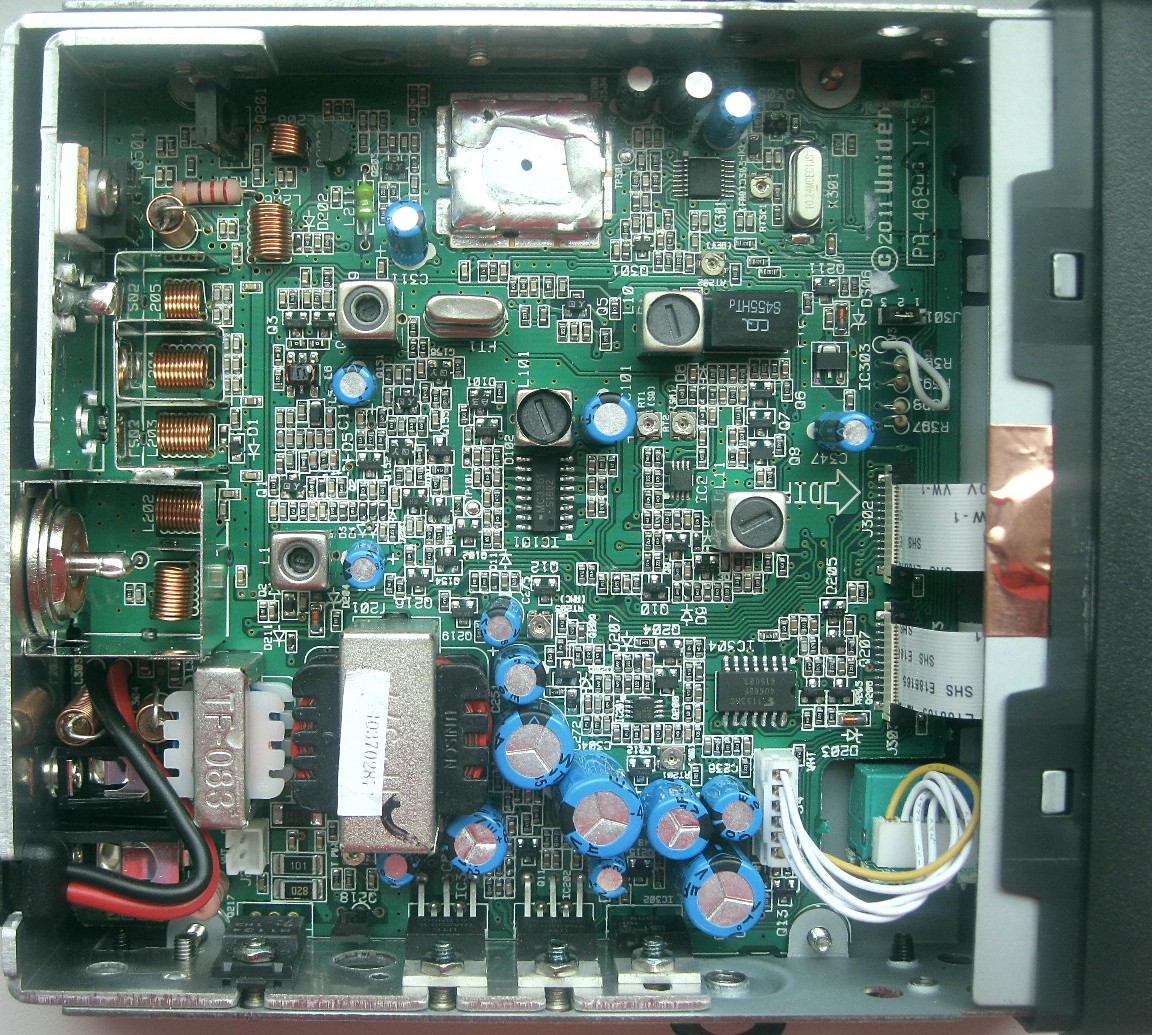

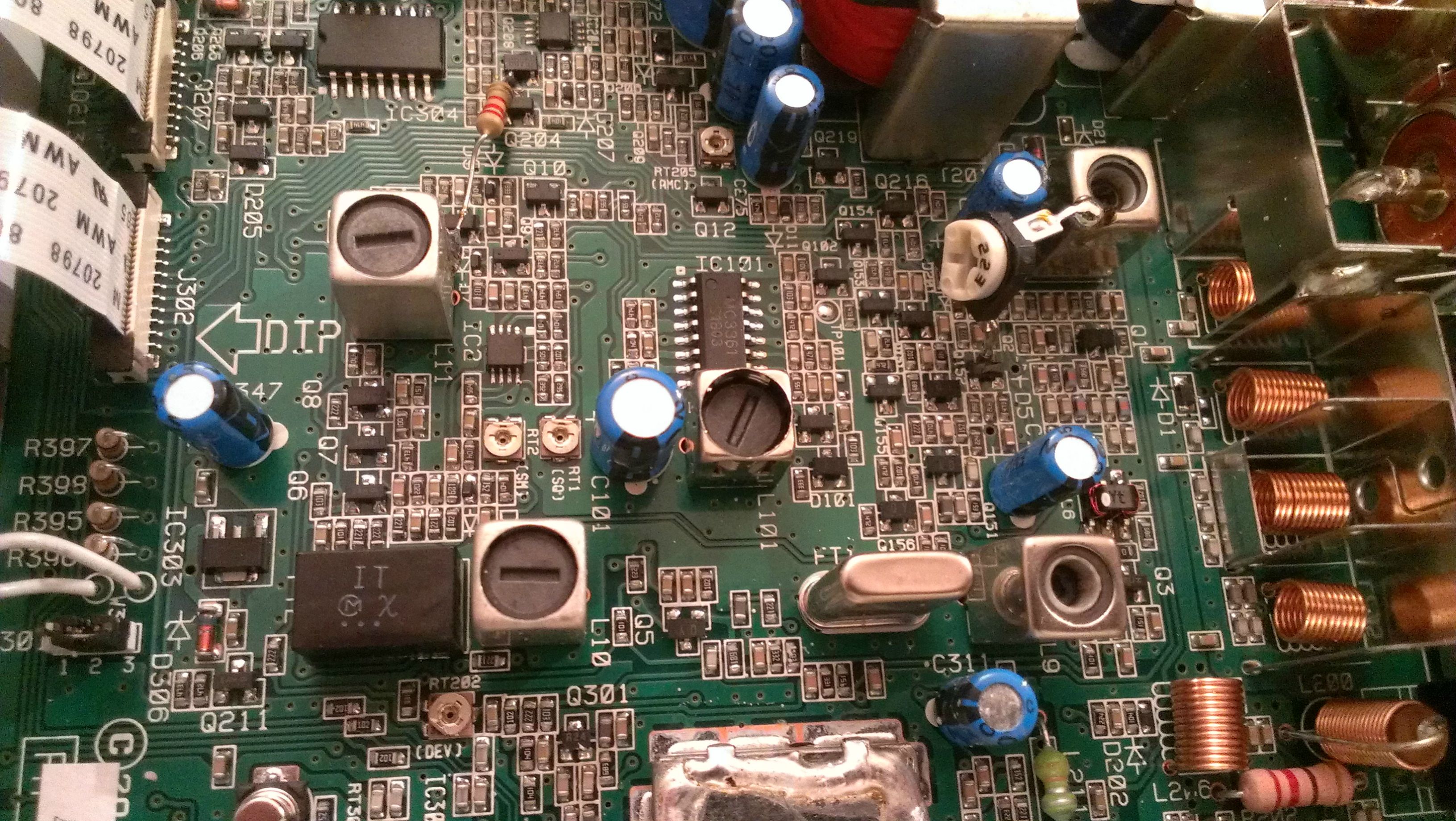

    Jako że radio jest już jakiś czas na rynku, to zapewne szpece wiedzą jak je poprawić.
    Głównie chodzi mi o poprawę funkcji ASQ. Fabrycznie za mało przepuszcza sygnału i za późno się zamyka.
    Standardowo na płytach Unidena był pr-ek od ASC/ASQ w Legend III nie ma go. Modyfikacja w innych typach płyt Unidena sprowadzała się do dolutowania kondensatora i regulacji elementu nastawczego ASC... Trzepiąc internet nigdzie nie natknąłem się na opis modyfikacji ASQ.
    Znaleziono jedynie foty bez opisu modyfikacji i sugerowano, że to to, ale śmiem wątpić.. dolutowany opornik do obudowy/masy.
    Jeśli to nie poprawa ASQ, to co daje dolutowanie tam opornika?
    Dodaję fotki:

    @Skasujębłędyza50zł w radiu był firmowo HT i ASQ działało identycznie jak przy IT .
    Najbardziej denerwującym jest to ,że na wyświetlaczu widzę poziom S ok 5 daj my na to a ASQ nie wpuszcza rozmówcy. Naturalnym było by obniżyć punkt w ,którym ASQ puści .
    Czy orientujesz się w jakim celu dolutowano opornik jak na foto wyżej?

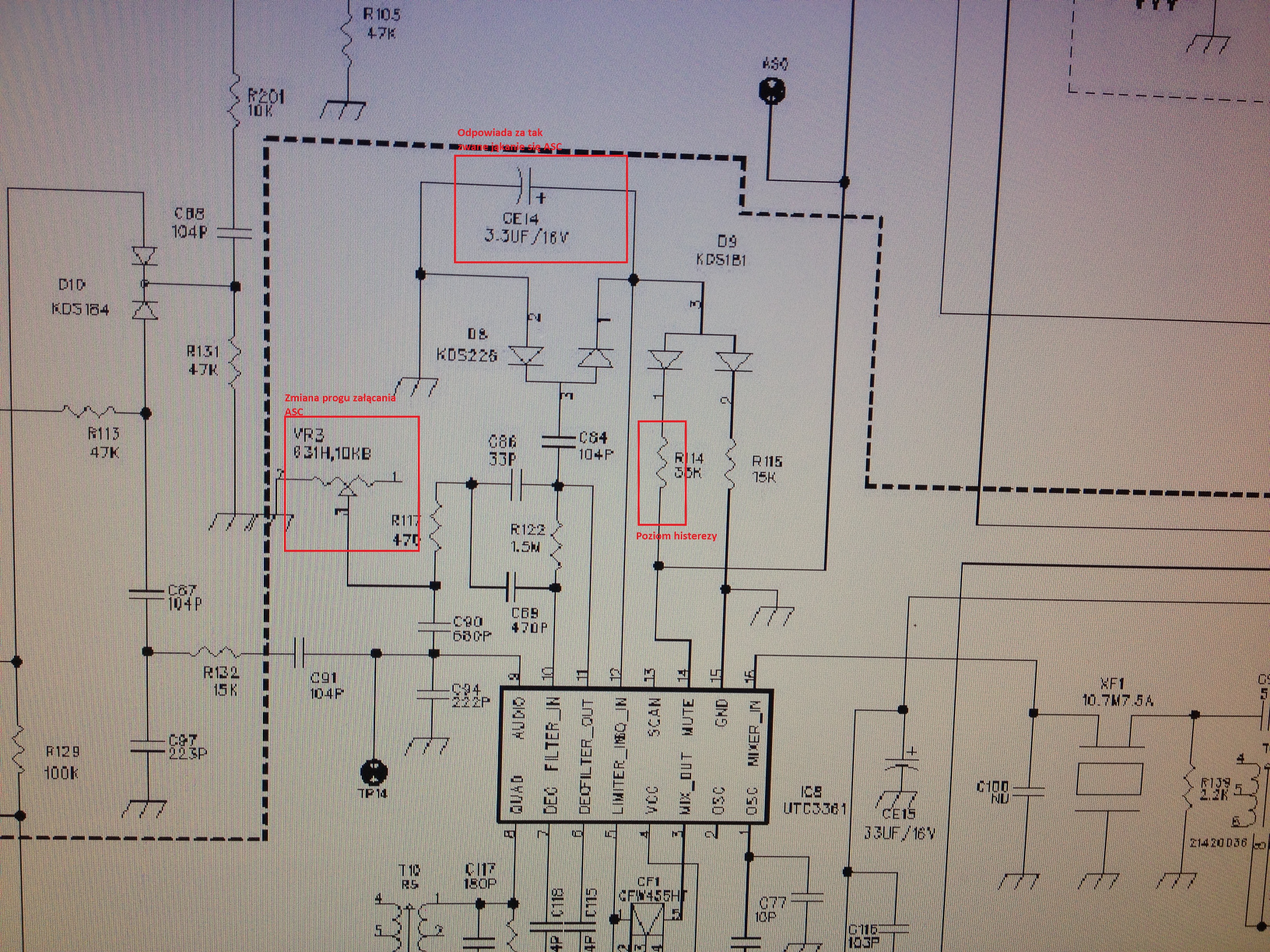

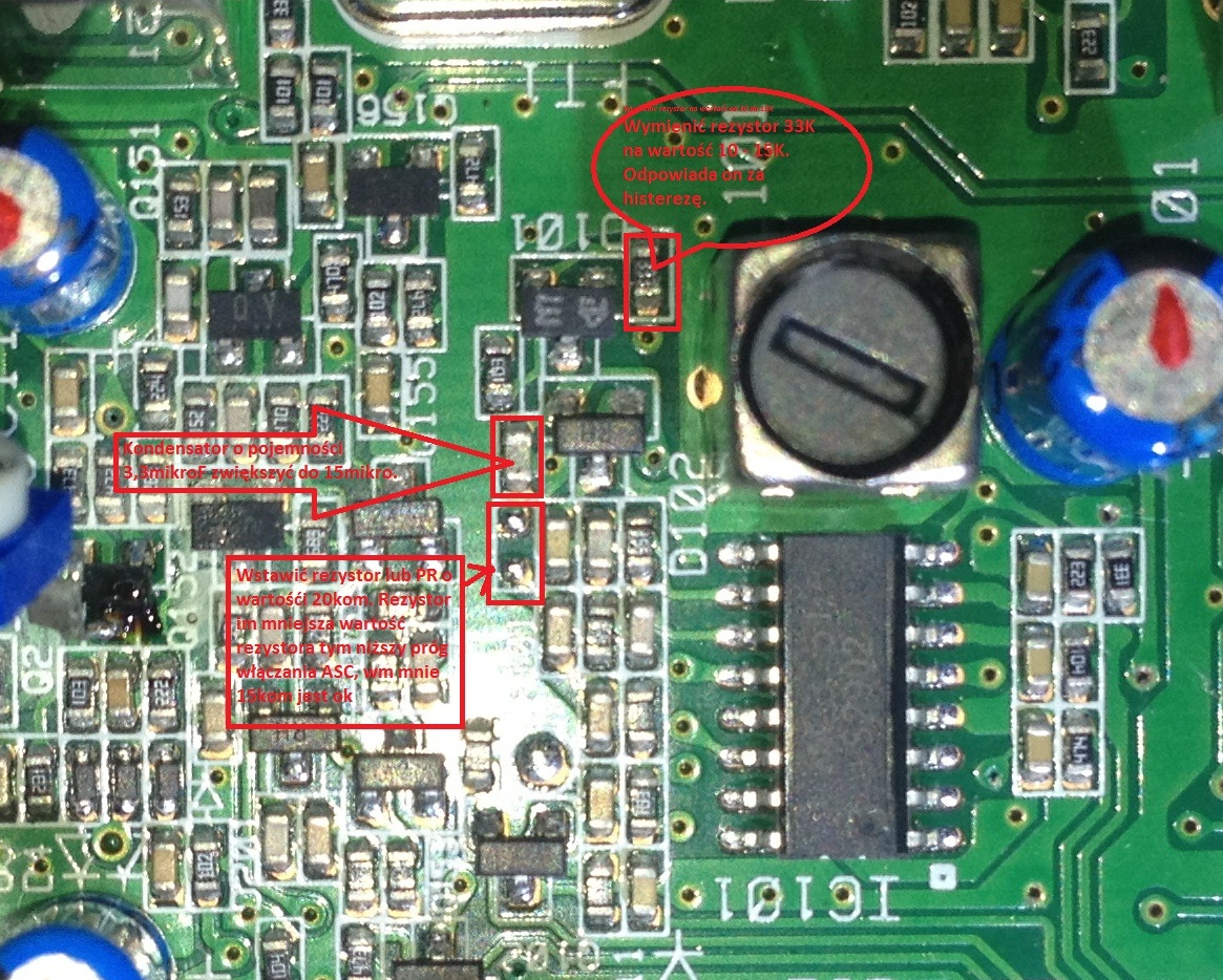

    Po kilku dniach szukania na forach przeglądania schematów, skończyło się zaczytaniem schematu z płyty Radia Legend III w zakresie ASC. Praca żmudna, kartka, ołówek,miernik, lupa, mocna lampa i wieczór zleciał.
    ASC w radiu jest oparte na układzie MC3361. Okazało się,że radio MJ-150
    realizuje ASC w ten sam sposób, a na Rosyskich forach fachowcy dobrze udokumentowali przeróbki ASC w tym ( i podobnych ) radiu podając wartości elementów, które należy wymienić. Poszedłem więc tym tropem, posiadając już zaczytany cząstkowy schemat ASC Legend III jak sobie wyobrażałem. Straciłem na to ze cztery dni z testowaniem, ale warto było. Piszę post dla potomności może komuś się przyda, może zaoszczędzi trochę kasy na fachowcach. Neguję jednocześnie postawę typu "wiem ale nie powiem", jednocześnie krytykując nie wnosząc niczego nowego do dyskusji wręcz mącenie i dyskredytacja. Wg mnie fora są po to by pomagać, nie mądrzyć się i stroszyć piórka i odgrywać rolę super specjalisty.
    W załączniku zdjęcie mojej płyty przed zmianami z zaznaczonymi elementami do zmiany i fragment schematu MJ-150.
    Pozdrawiam Mtech Legend III - jak poprawić funkcję ASQ? Dolutowanie opornika? Mtech Legend III - jak poprawić funkcję ASQ? Dolutowanie opornika?

    hubsat
    No właśnie tak ja w swoim zrobiłem Legendzie 3 to mi kiedys podał kolega z serwisu z Wwy więc ja na swoim serwisie wszystkie Legendy właśnie tak robie i jest pięknie po prostu President zabronił kopiowania ASQ Brak 2 elementów po wlucie już jest idealnie
