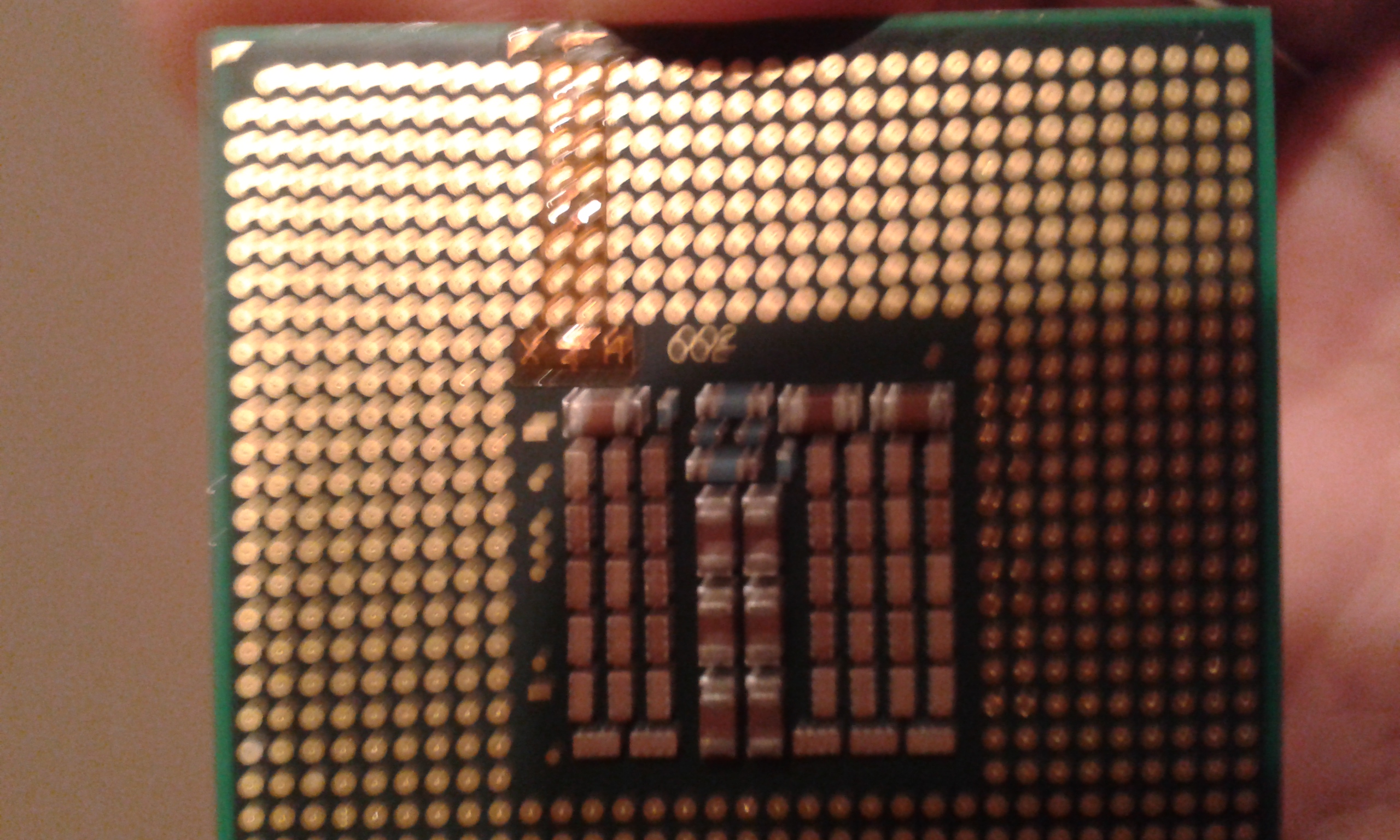

    Płyta obsługuje Q9650 95W. Proszę sprawdzić montaż adaptera - zdjęcie nieczytelne, podstawka na płycie zmodyfikowana poprawnie, piny nie są pokrzywione, inny\stary CPU działa OK?

    Najpierw wgralem mikrokody nie działało zresetowalem bios przez wyjecie baterii a i jeszcze przed wgrywaniem mikrokodów przywróciłem bios do ustawień fabrycznych i teraz zaktualizowałem bios bez mikrokodów do wersji fc i tez nic. Wszystko wgrywane przez bios.

    Wydaje mi się, że krzywo przykleiłeś adapter.

    Adapter musi być precyzyjnie zamocowany.
    Na zdjęciu #8 niektóre piny CPU wyglądają na zanieczyszczone lub uszkodzone należy je wyczyścić np IPA plus.

    Adapter poprawiałem kilka razy dalej to samo.
    Na koniec sprawdziłem czy cpu się grzeje i się grzał nie wiem czy coś to daje czy nie.
