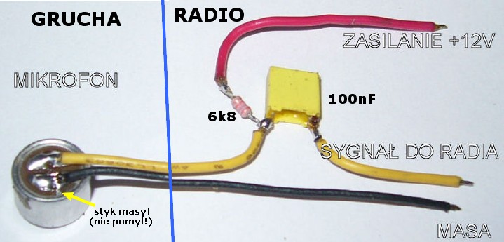

    Czy podane wartości elementów w linku będą pasowały do Herbert I? Mam zepsuty wkład dynamiczny. Może jakiś schemacik jak podłączyć na gniazdo 6 pin? Z góry dziękuję. https://www.elektroda.pl/rtvforum/topic2135613.html#10142355
    Jak najbardziej, pobierasz zasilanie z radia z stabilizatora.
    Masz jasno na tym foto. Herbert I - Zamiana wkłdaki mikrofonu na pojemnościową.
    Żółty i czarny, wpinasz w przewody wyjętej wkładki dynamicznej.

    Ale ja sobie pomyślałem trochę inaczej. Czy można to wszystko zamontować w radyjku na gnieździe, bo widzę taką możliwość. Po drugie, na różnych schematach widzę ten kondensator jest o różnych wartościach, od czego to zależy?
    Pomyślałeś słusznie, bo tak się montuje ten układ.
    Od schematu.
    Kondensator spokojnie wstaw 100nf, sprawdzone w Herbercie. :spoko:

    Wszystko działa jak należy. Piątka. Próbę zrobiłem z innymi wartościami elementów. (opornik 10kohm i 1mikroF kondensator) Też działa dobrze. Temat zamknięty. Dziękuję. :D
