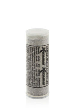

    Sytuacja jest beznadziejna, a próby znalezienia podobnego problemu nie dały rezultatów, stąd, nie ukrywam, moja rejestracja tutaj. Spoiler dla ciekawskich zdradza jak doszło do tak absurdalnego stanu rzeczy.
    Kupiłem uszczelniacz do chłodnicy w proszku (zdjęcie poniżej) i wsypałem go do płynu wspomagania kierownicy zamiast do zbiornika wyrównawczego płynu chłodzącego. Zorientowałem się gdy wsiadłem do auta i okazało się, że wspomaganie nie działa (działało tylko na jakichś delikatnych obrotach). Działania, jakie do tej pory podjąłem:
    1. Opróżniłem układ jak się dało (odkręciłem wąż powrotu płynu, wsadziłem go do butelki, pokręciłem do oporu w prawo i w lewo kilka razy, aż przestało kapać)
    2. Zalałem nowym płynem. Zamknąłem układ, odpaliłem, na postoju działał malinowo. Lżej się kręciło niż na starym płynie podczas jazdy.
    3. Przejechałem się kawałek, po kilkuset metrach wspomaganie przestało działać (działa jedynie na delikatnym zakresie obrotu kierownicą - tak do ~120 stopni w każdą stronę).
    I teraz pytanie. Co z tym syfem można zrobić? Da się to rozpuścić tak, żeby nie uszkodzić węży, uszczelek itd? Czy próbować wypłukać skoro jednak przez chwilę wspomaganie działało? Czy olej napędowy (czytałem w kilku miejscach, że spokojnie można nim przepłukać układ wspomagania) da radę to rozpuścić? Jak udzielone rady nie pomogą to jakie elementy zacząć sprawdzać?
    Uszczelniacz, który wsypałem:

  • #9 14473992
    ha_andrzej
    Dziś przepompowałem parę razy płyn przez bandaż o różnej gramaturze i nie zatrzymało się na nim ani ziarenko tego piasku. Wydaje mi się jednak, że zdiagnozowałem z grubsza co się fizycznie dzieje tylko nie wiem gdzie.
    Jak samochód postoi dłuższą chwilę (~pół godziny) to wspomaganie działa bardzo dobrze, tylko nie do końca płynnie (minimalne przeskoki, jakby właśnie ten piasek sporadycznie gdzieś wpadał). Po dłuższej chwili układ zapycha się i wspomaganie działa słabo (ale troszkę działa). Wnioskuję, że piasek na stojąco gdzieś opada i pod wpływem ciśnienia podnosi się i zapycha przepływ, ponieważ nie może się przez coś przecisnąć. Nie wiem czy to dobre wnioski, ale jeśli tak to pewnie wystarczy wypłukać ten syf z układu, bo wygląda na to, że nic się jeszcze nie zepsuło.
    Pomysł jest taki - oddać mechanikowi, powiedzieć co jest na rzeczy, niech zdemontuje wszystko, przeczyści i zamontuje.
    Co o tym myślicie? Jakich cen się spodziewać, zakładając, że wystarczy zdemontować, wyczyścić i zamontować elementy wspomagania?

  • #11 14494576
    ha_andrzej
