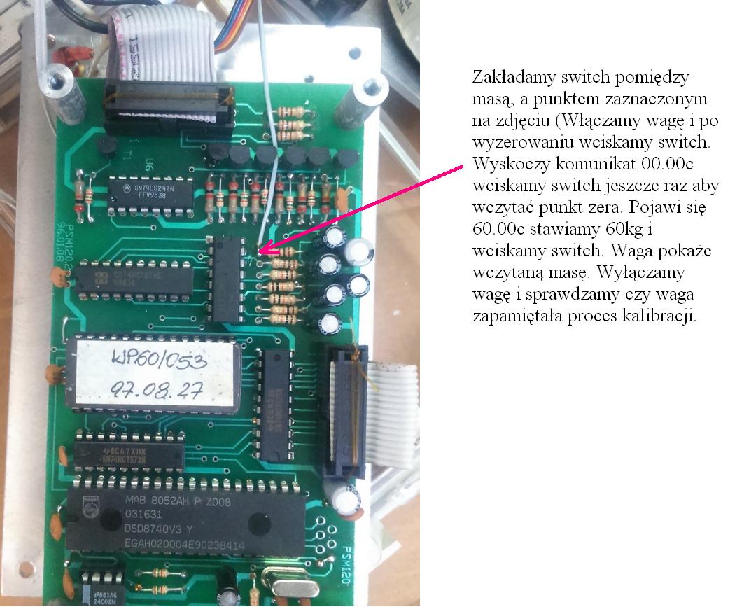

    Poszukuję kalibracji do wagi Metro Wag. Tabliczki praktycznie nie ma ale odczytałem WP60. Waga waży do 60kg z działką odczytową 10g.
  • #2 14469272
    grzeban
    Poziom 24  
    Witam, do kalibracji służy klucz sprzętowy wpinany w gniazdo rs 232 lub switch na płycie głównej w okolicach procesora , odszukaj i ustal co masz , a ja poszukam rozpiski kalibracji

    Witam, od 1 oporu o wartości 100 om odchodzi przewód i to jest ADJUSTACJA !!! opis był w załączniku !!!

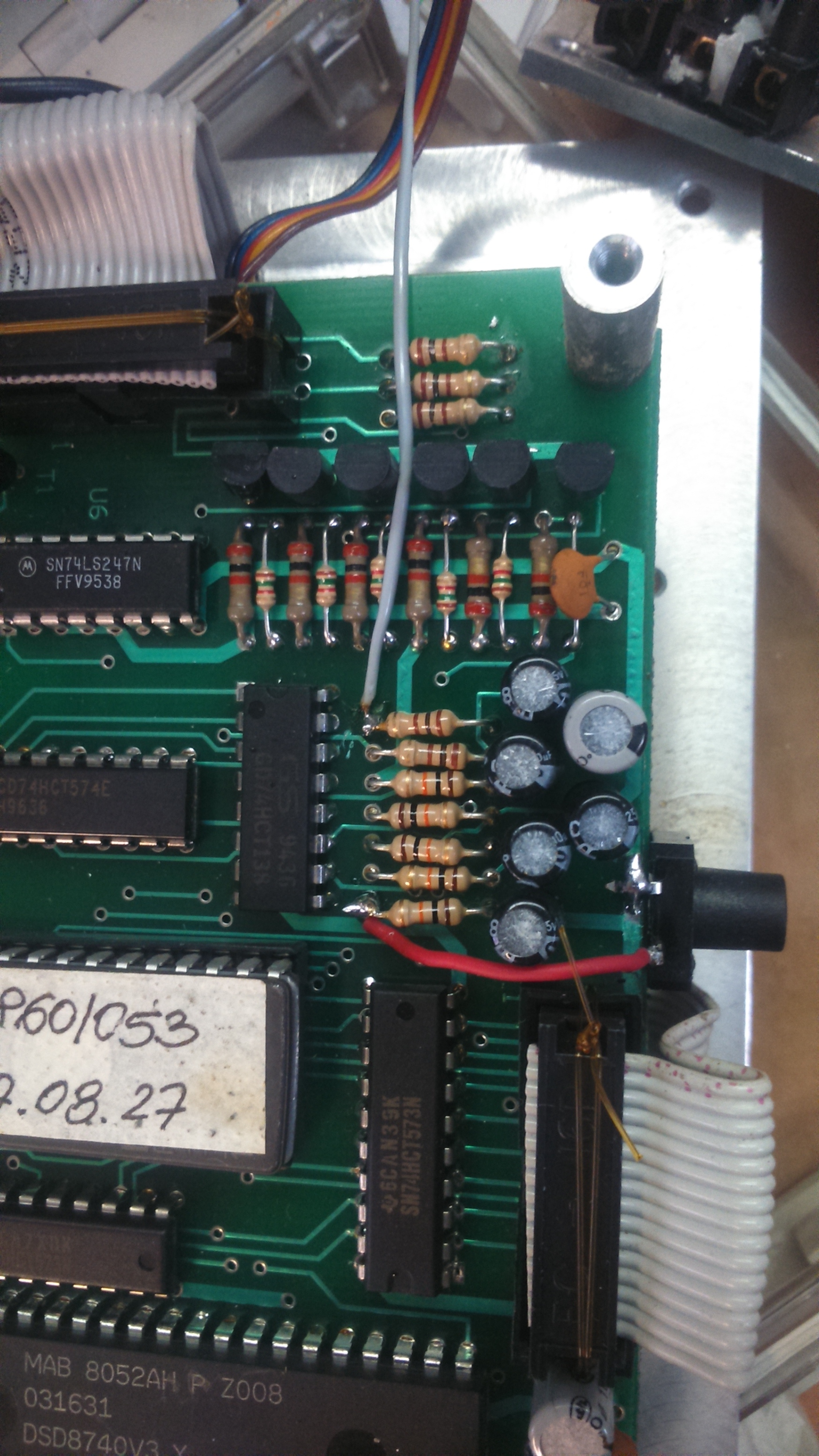

    Połączenie zrobiłem tak jak widać na poniższym zdjęciu. Między nóżką od rezystora a masą switch założyłem (czerwony przewód na foto). Po wciśnięciu waga się resetuje :/ Żadnego napisu nie ma. Jeśli zrobiłem coś źle to poproszę o instrukcje co i jak zrobić.

    Witam, napiszę to jeszcze raz, bo widać, że kolega ma problem z czytaniem ze zrozumieniem ;), za kondensatorami od rezystora o wartości 100 Ω ( kod paskowy brązowy - czarny -brązowy ) zwenętrzny - pierwszy rezystor od którego odchodzi przewód w kolorze szarym (siwym) to jest przewód na końcu którego jest switch, zwora (jumper) lub gniazdo Canon D-sub 9, którego zwarcie do masy powoduje wejście do adjustacji ( kalibracji ) . Podsumowując ten czerwony przewód podłącz do szarego i wciśnij swój przycisk na załączonej i wyzerowanej wadze, a komunikaty z wyświetlacza przeprowadzą Cię przez tryb kalibracji :)
