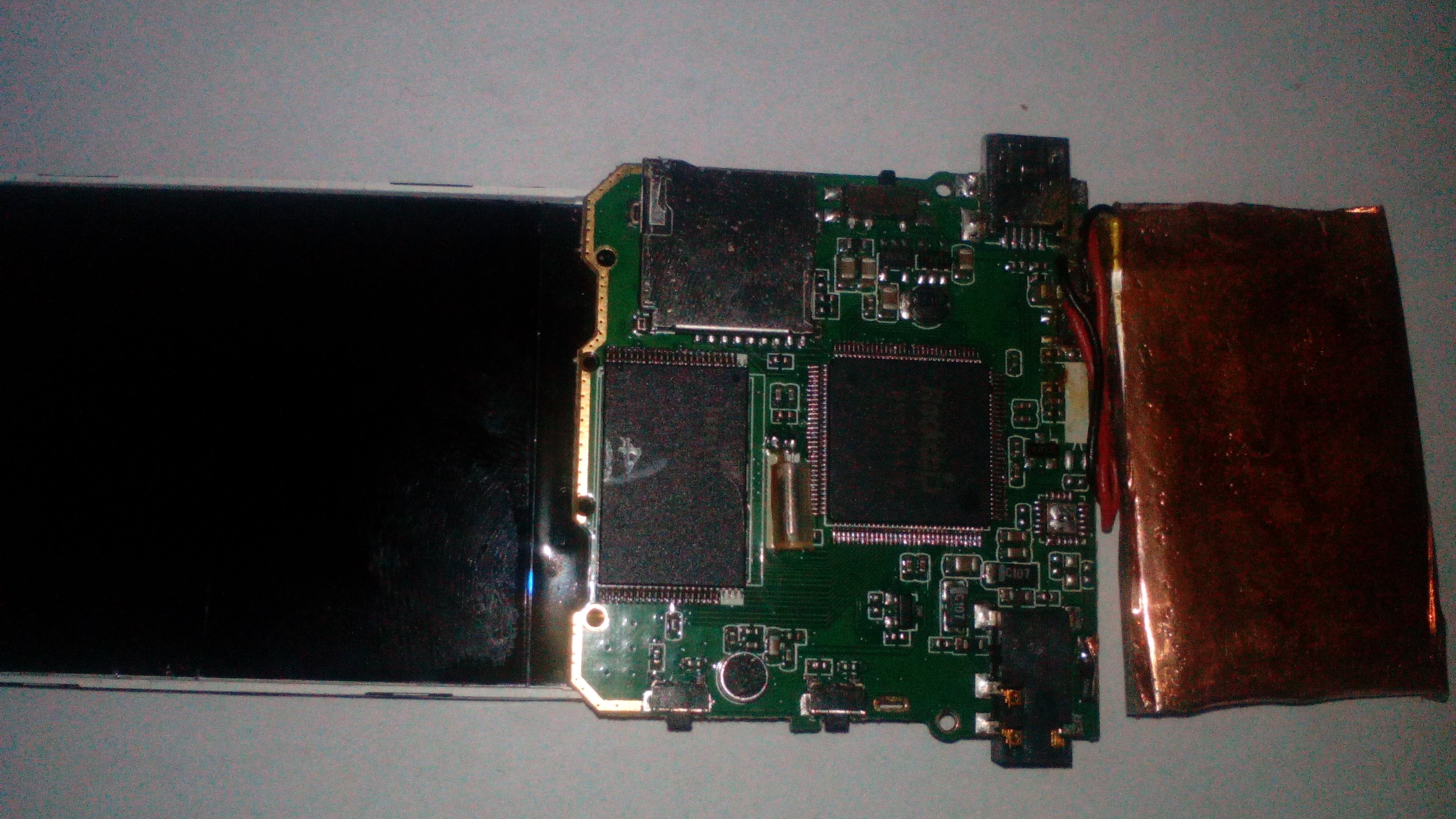

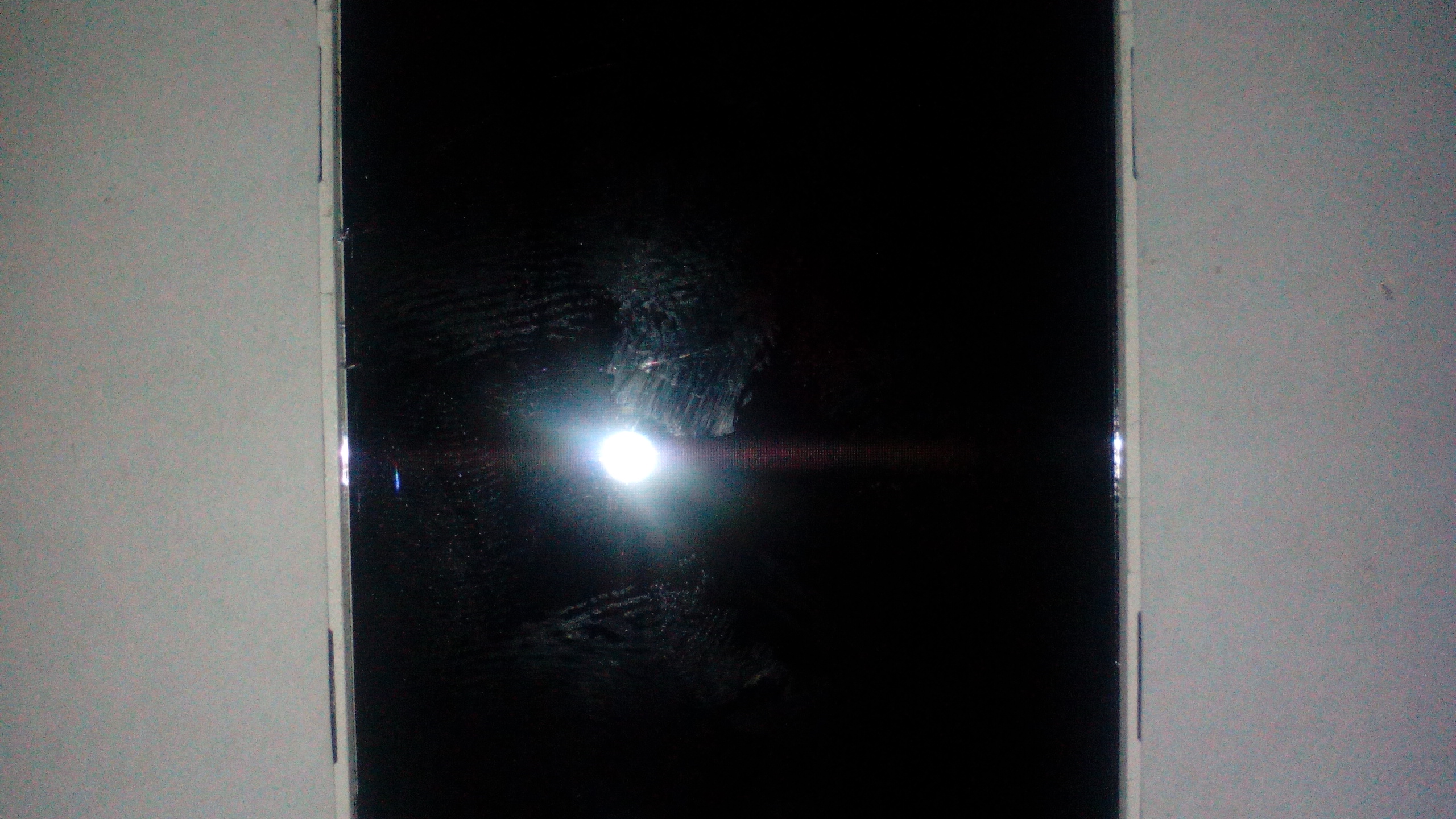

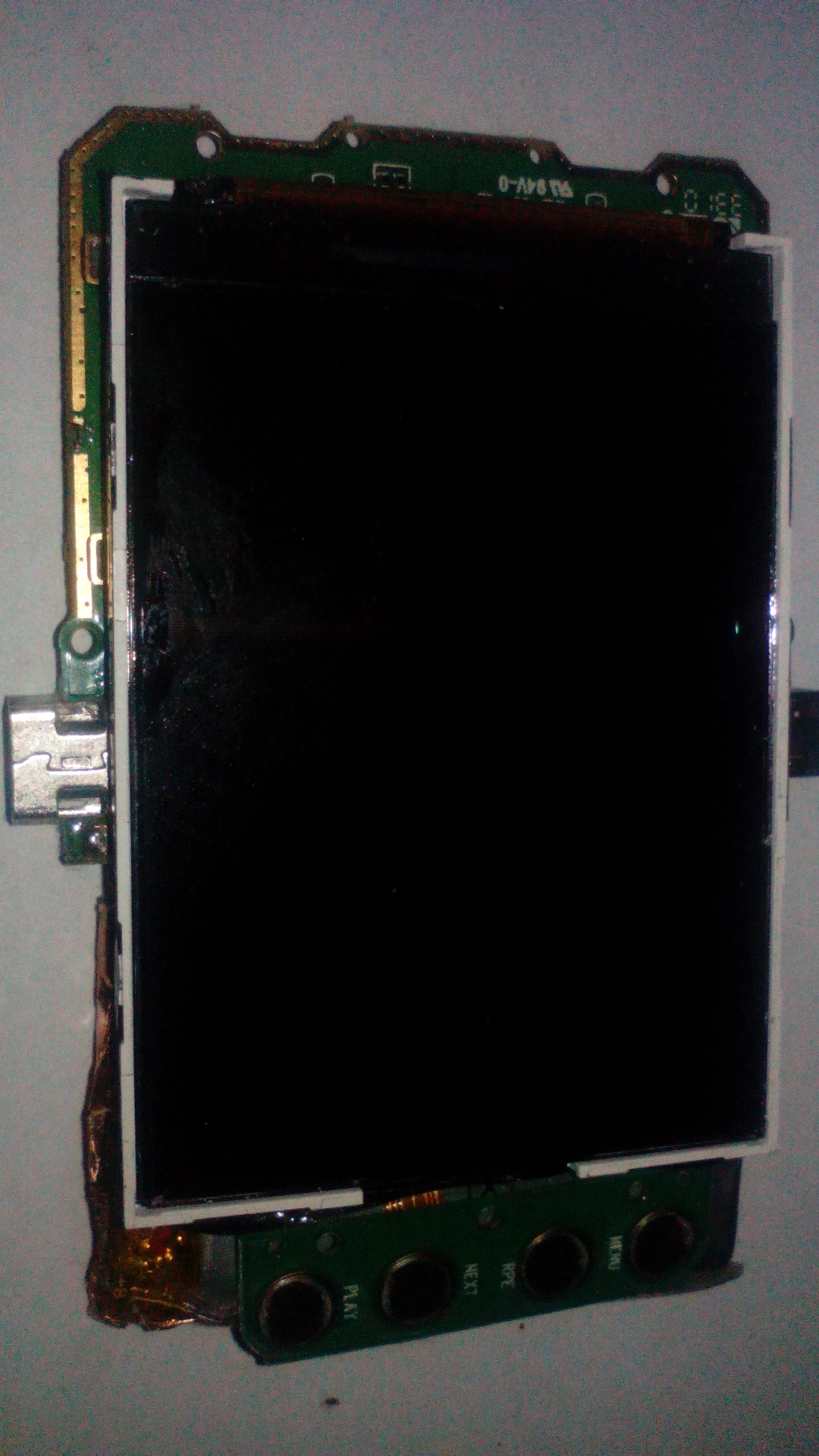

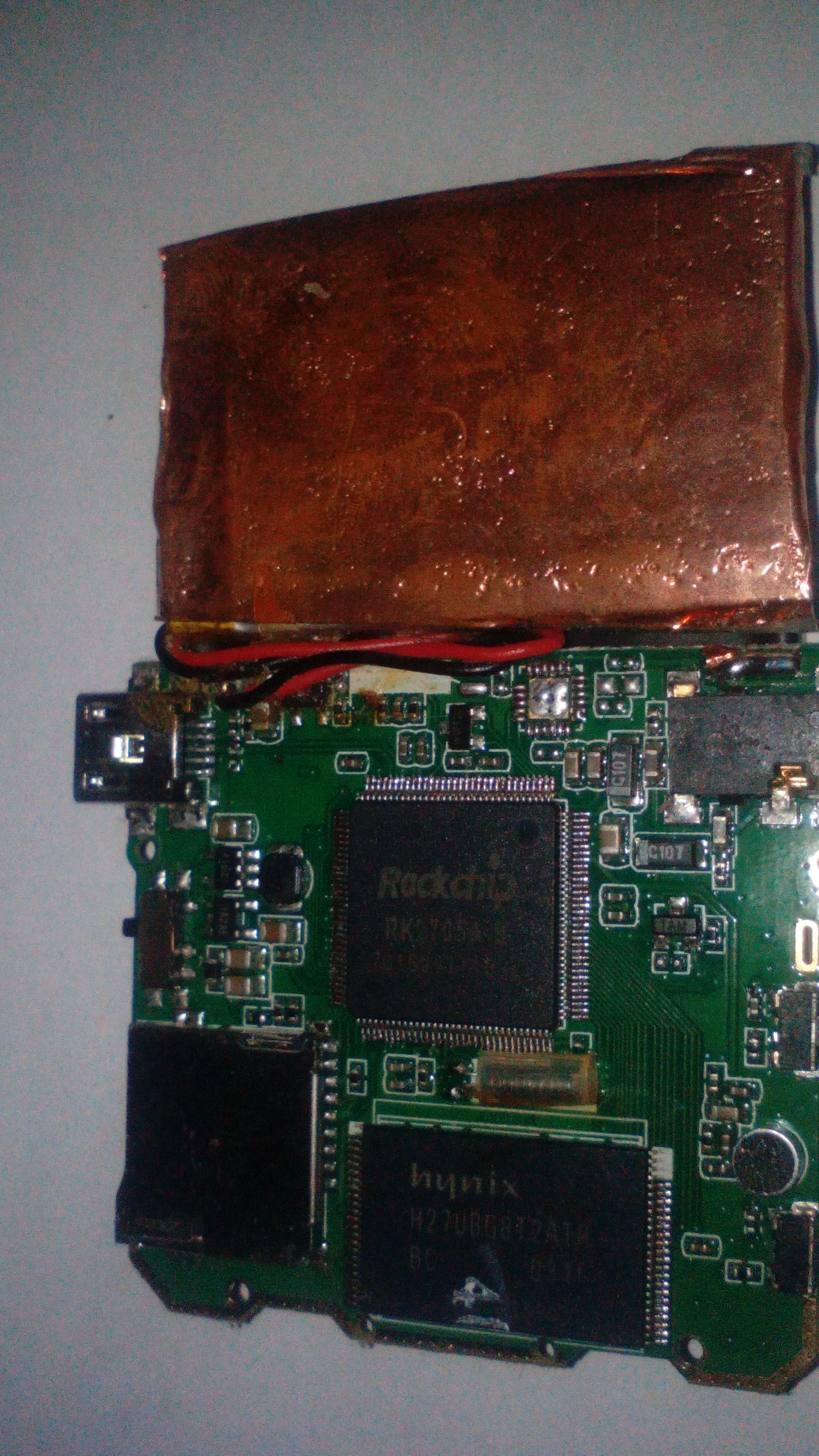

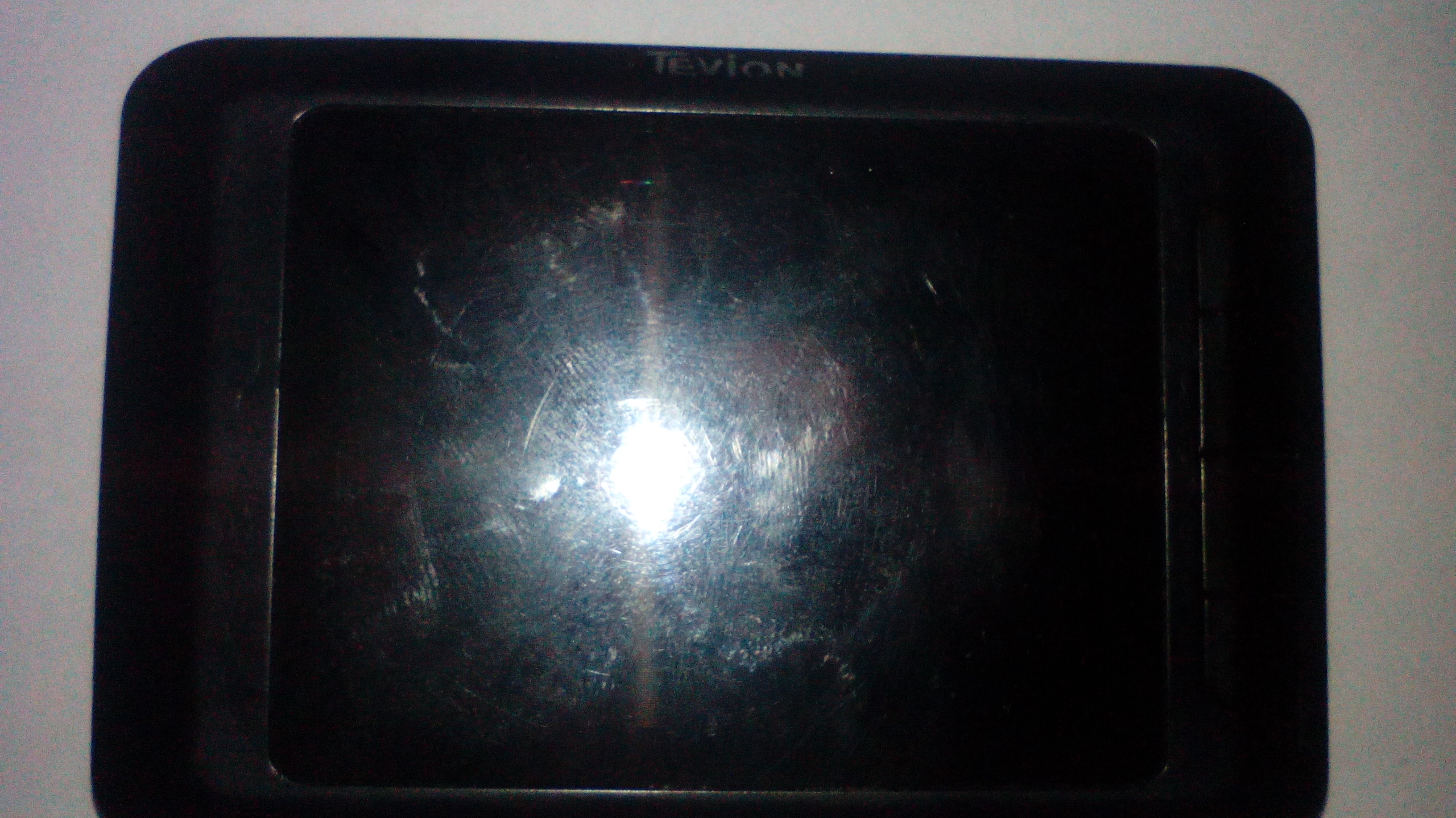

Tevion MD83588 - jak rozkręcić i wymienić wyświetlacz?
23 Lut 2015 15:57 1665 8
  • #1 14469402
    #2 14470823
    Kaczor_84
    Sprawdź krawędzie pod kątem ewentualnych śrub - czasem mogą być schowane pod naklejkami. Jeśli takowych nie ma, to jest składana na zatrzaski. Wtedy najłatwiej będzie otworzyć ją z użyciem cienkiego, tępo zakończonego (najlepiej zaokrąglonego) noża i karty płatniczej.
  • #3 14485680
    #4 14485705
    Kaczor_84
    Wyświetlacz jest lutowany do płyty głównej. Nie jest "bardziej rozbieralny" - oznaczenia są na taśmie sygnałowej i na ich podstawie musisz szukać zamiennika. Ekran 2,4" FPC-T240BQC (+wersja rewizji). Inne rewizje (o ile są) mogą działać, ale niekoniecznie muszą.
  • #5 14486211
    #6 14486488
    Kaczor_84
    Niestety, z tym możesz mieć spory problem - przygotuj się na sprowadzanie zamiennika bezpośrednio z Chin. Możesz zasięgnąć języka u sprzedawców ekranów LCD do tabletów na eBay, oni mogą posiadać wiedzę na temat ewentualnego źródła zaopatrzenia. Można również próbować znaleźć takie samo urządzenie z uszkodzoną elektroniką.
    To jest minus taniej chińszczyzny - jako kompletne urządzenie nie jest droga (przynajmniej w zakupie), ale często naprawa jest nieopłacalna lub wręcz niemożliwa, bo dostępność części zamiennych jest żadna.
