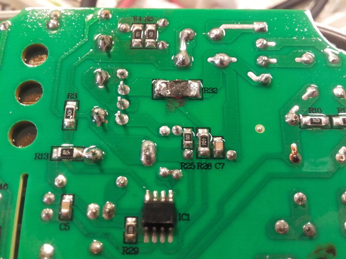

  • #28 19618138
    herbata
    csmiron napisał:
    Pytanie o ładowarki impulsowe 8 etapowe: CTEK MX5 i Vipow Bat1140
    dzień dobry chciałbym podpiąć się pod temat, BAT1140 czy jest ktoś w stanie sprawdzić wartość rezystora R32
    Czy udało Ci się zdobyć informację jaka powinna być wartość tego rezystora? Mam ten sam problem.

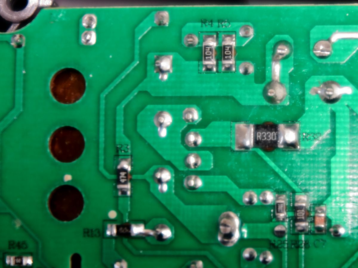

  • #29 19647195
    marek.kt7
    Ten rezystor to R33, czyli 330mΩ.
