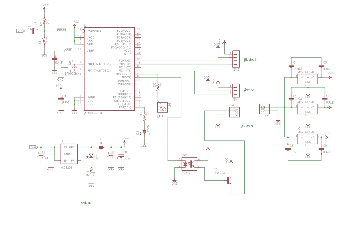

    Tak, oba nie działają tak jak chce. Przy czym BTM-222 działał dobrze do czasu podpięcia serva.
    Ogólnie moim projektem jest samochód zdalnie sterowany z Bluetooth.
    Testuje program na Arduino Leonardo, wykonawczym układem jest Mini Pro, po zaprogramowaniu serwa na Leonardo i sprawdzeniu poprawności działania zgrałem program do Mini Pro. W między czasie w układ zasilania stabilizator 6V pod servo. Tyle że raz żle wpiąłem BTM-222 o jeden pin w lewo, tzn:
    BTM-222 -> płytka
    vcc->gnd
    gnd->rx
    tx->tx
    rx-> "w powietrzu"
    Od tego czasu można się z nim połączyć, odbiera dane, a przynajmniej na to wskazuje dioda ale nic nie wysyła dalej. Po napisaniu programu na Leonardo przerzucające dane odebrane z Bluetooth na USB kilka razy coś odebrało, ale nie udało mi się tego powtórzyć w kontrolowany sposób.
    Z tego powodu zakupiłem HC-06 . Program do testów na arduino:
    Kod: text
    Zaloguj się, aby zobaczyć kod
    i rozpoczyna transmisję od nadawania "0" dopóki nie dostanie sygnału, po otrzymaniu wiadomości , zamiast wrócić do stanu oczekiwania i nadawania co jakiś czas "0" na monitorze portu szeregowym nadaje w zależności od tego co było wcześniej (od sygnału odebranego przez BT) jedne z następujących liczb "254; 120; 248; 30; 158".
    Co ciekawe, po podpięciu modułu do komputera w programie PUTTY odbiera tylko to co nadam z telefonu.
    Putty obcina też te "0" jak nie nadaje, więc pewnie problem jest w samym mikro kontrolerze.
    Dodam że monitorując wyjście BTM-222 nie miałem takich dziwnych śmieci po wysłaniu sygnału.
    Dopiero jutro zastosuje konwerter sygnału z 5v na 3,3 na szynie danych, ale to chyba nie tutaj tkwi problem?
    schemat:
    Problem z bluetooth - Wysyła dane pomimo ich braku
    Proszę i dziękuję z góry za pomoc.
  • #5 14480611
    Kezax
    Dodałem schemat, jednak problem jest bardziej w samym hc-06, jak wspominałem przy BTM-222 nie było problemu, wszystko działało dobrze. Po podpięciu HC-06 do Leonardo na zasadzie
