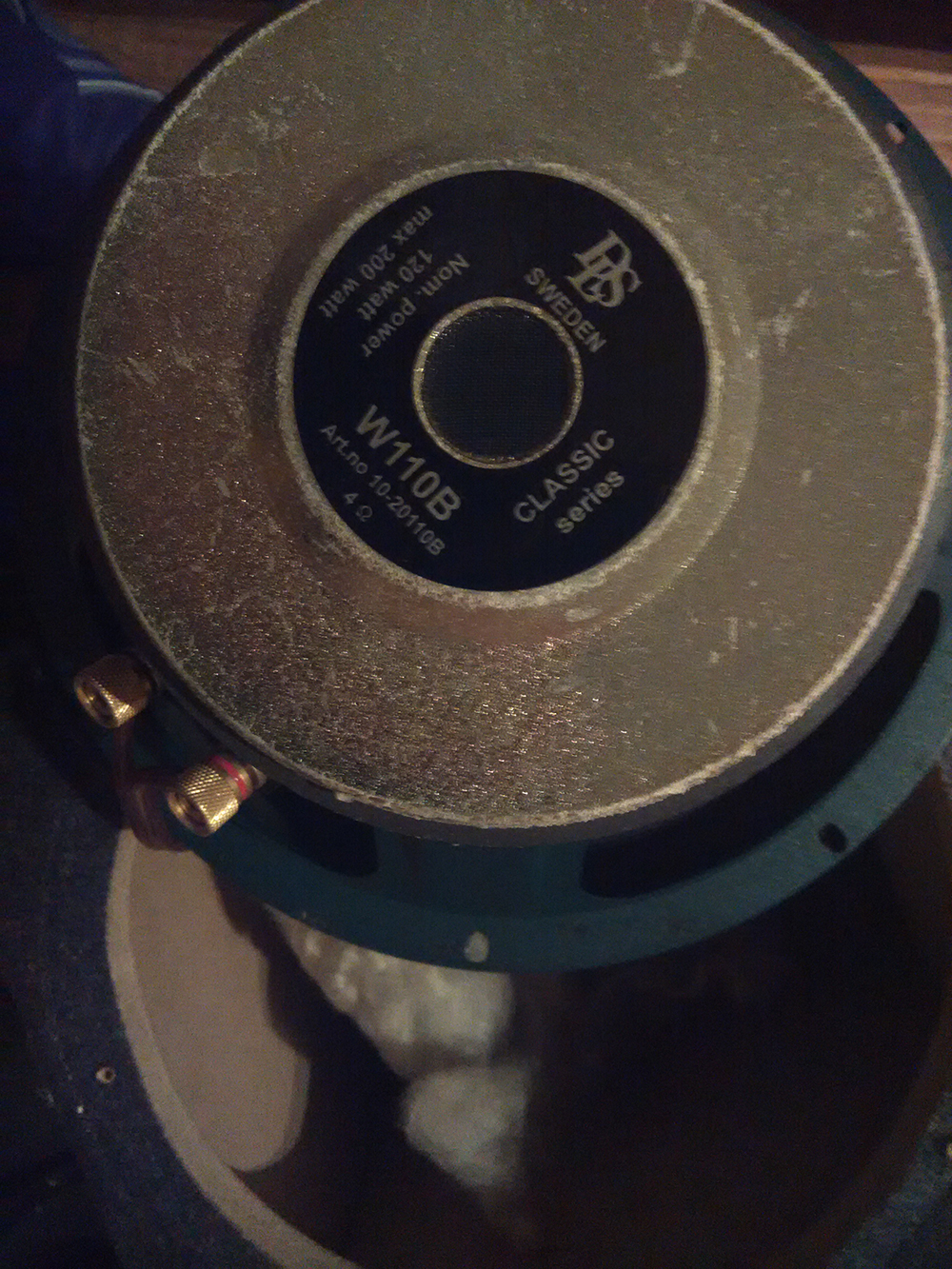

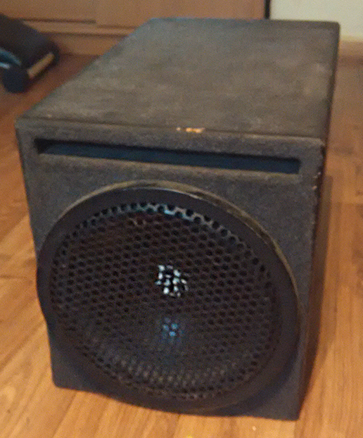

    Te rzeczy dostałem za darmo więc wziąłem nie zadając dużo pytań ^^ ale powiedział ze to miał u siebie podłączone więc strzelam że to było razem spięte..
    Sw ma taką nazwę.. lecz także nie mogłem jego samego znaleźć w sieci więc wrzucę zdjęcia.

    Ściągnij ten głośnik i zobacz oznaczenia na magnesie. Wydaje mi się że wzmacniacz ok. 150w wystarczy. Jakich starszy kenwood, signat. Do tego kable zasilające min. 10mm i będzie git. Poszukaj jakiegoś zestawu markowych kabli.

    ps: wata jest tam potrzebna? myślałem że skrzynia ma zawsze w jakiś sposób poprawiać niskie tony, a wata chyba jest bardziej wytłumiająca?
