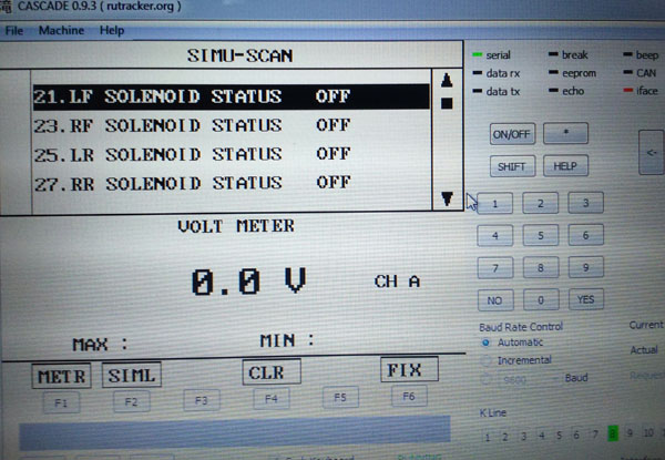

    Dziś podpiąłem ponownie pod komputer i oto co wyszło:
    Stoję w miejscu i test
    Hyundai Coupe - ABS raz działa innym razem nie bo zaświeci kontrolka abs-u.
    Jadę wolno i test
    Ponownie jadę wolno i test (Co prawda wywaliło błąd komunikacji ale to co pod spodem trochę mnie zastanawia)
    A tutaj kolejny test w ruchu

    ABS działa dwu-etapowo. 1- w czasie jazdy kontroluje prędkość wszystkich kół, jak będą różnice to spowoduje to zapalenie lampki na desce i wyłączenie systemu. 2- jak hamujemy na sprawnym układzie! to przy blokadzie koła zostaną uruchomione zawory w pompie ABS-u w celu zmniejszeniu ciśnienia w danym obwodzie hamulcowym danego koła. Musisz zrobić test z odczytem prędkości kół tak jak próbowałeś tylko bez błędu komunikacji bo wszystko wyłączy. W momencie komunikacji z ABS-em możemy odczytywać dane ale nie możemy sprawdzić działania ABS-u ponieważ mamy zapaloną kontrolkę ABS-u i system będzie wyłączony.
    Nie wiem czy tylko u mnie, czy tylko w tym programie ale jak łączę się z abs-em to zapala się kontrolka na desce. Inaczej nie połączę się z obwodem, nic nie mogę sprawdzić / odczytać.
    Jest jakiś program na windowsa 7 abym mógł po USB odczytać prędkości kół z czujników abs?
