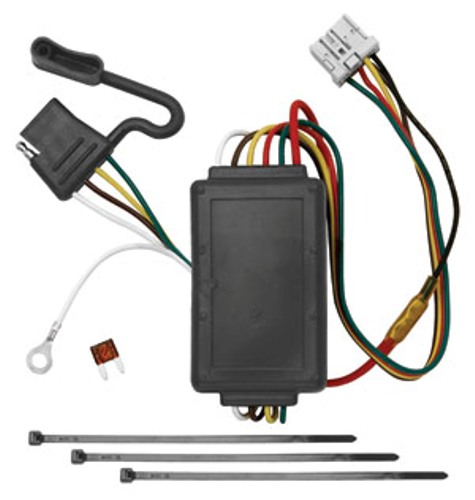

    Potrzebuję informacji odnośnie modułu do haka, czy jest on dostępny w Polsce i ewentualnie gdzie? Jak wiadomo można go podłączyć bez, ale z uwagi na to że jest ESP które chciałbym też żeby wiedziało że jedzie z przyczepą wolałbym przez moduł. Chyba, że w tym modelu podłączenie przyczepy nie informuje o tym elektroniki samochodu.
    Podglądałem te moduły na ebay do tego modelu i rocznika, na moje oko nie informują esp o fakcie podpięcia przyczepy.
    Mimo wszystko warto jeszcze poszperać na forach, może dowiesz się czegoś więcej.

    Moduł musi być do instalacji z CAN .

    Hak podłączony przez zwykły moduł i hula.
