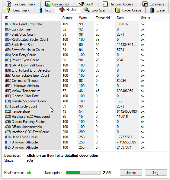

    szybkimiki
    Poziom 8  
    Posty: 9
    KERNEL DATA INPAGE ERROR na Windows 8.1, ST1000DL002-9TT153 – BSOD, dysk niewidoczny po restarcie
    takie coś mam
  • #6 14480401
    DriverMSG
    Posty: 44094
    Pomógł: 3984
    Ocena: 4848
    szybkimiki napisał:
    takie coś mam
    Tragedii nie ma, ale podłącz dysk innym kablem SATA i/lub do innego gniazda na płycie gł.
