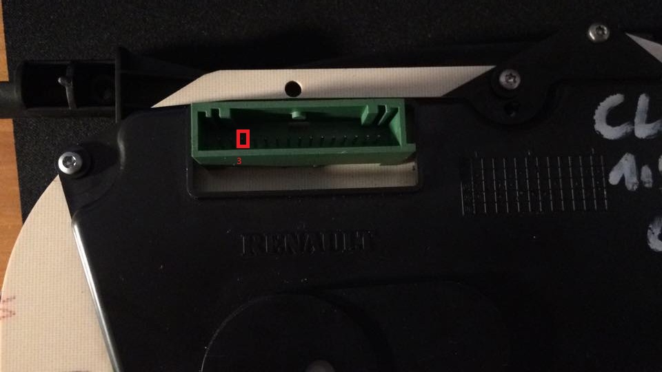

    Cześć.
    Chce podmienić licznik bez kompa na taki z kompem. Zakupiłem taki wraz z manetką Niestety okazało się że mam instalację 7 pinową.. ma ktoś może schemat licznik PH3?
    Łacze wg ph2 i coś nie halo, nawet manetka nie działa.. jak to spiąć?
  • #2 14480322
  • #3 14480345
    cuuuba
    W sensie że w kostce 15pin mam tylko 7pinów zajętych :)
    Próbuje podłączyć 8 do manetki ale nie wiem czy łącze dobre piny, wiesz które mam połączyć? Łączyłem tak jak w PH2 czyli B7 (manetka) -> 6pin licznik, niestety nie działa

    cuuuba
    Dzięki za odpowiedz :)
    Licznik jest na 100% z kompem, patrząc na lcd po zdjęciu pleksy widać elementy do wyświetlenia - ewidentnie te z kompa.
    Teraz spale się ze wstydu ale co to probówka żarówkowa? Jedyną jaką znam to taka zwykła do prądu..
    rozumiem że muszę w piny po kolei dawać prąd 12v?
  • #6 14483146
    cuuuba
    Ok, udało się :) Trochę bardziej łopatologiczną metodyką na macajewa.
    Manetka podłączam pod pin jak na obrazku:
    Clio II ph3 - Jak podłączyć licznik z komputerem do instalacji 7-pinowej?
    Dzięki za pomoc. Tylko komp nie pokazuje mi KM do stacji oraz chwilowego zużycia paliwa, brakuje jeszcze jakiegoś połączenia? przy tych opcjach mam - -.-

    cuuuba
    Dokładnie tak jak mówisz :)
    + potrzebny był jeszcze twardy reset licznika tj. Odpalenie testu i przycisk kasowania przebiegu :)
