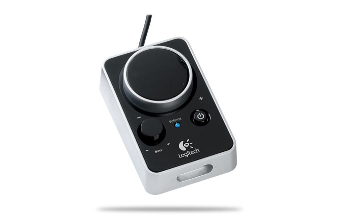

    Mam problem z rozebraniem pilota w z4.
    Jak rozebrać pilota Logitech Z4? Przetarte kable i spięcia
    Chyba wejścia od słuchawek trzymają "płytkę". Ktos ma jakiś pomysł jak otworzyć tego pilota ponieważ dwa kable się przetarły i powodują spięcia

    Zciągnij pokrętło i odkręć nakrętkę osi potencjometru.
