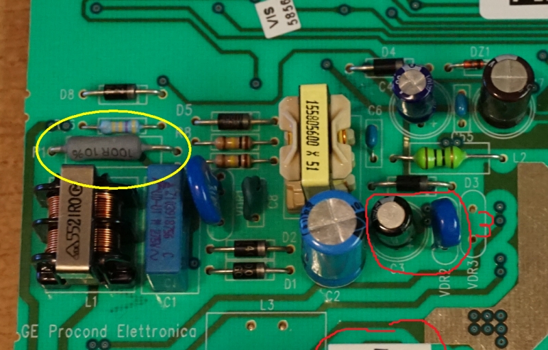

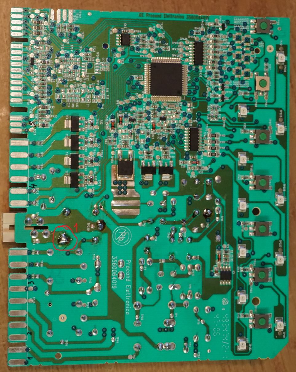

    Podczas pracy zmywarki zostały otwarte drzwi. Po zamknięciu, po minucie został usłyszany trzask i przestała pracować. Wyświetlacz i cała zmywarka
    nie działa. Na płytce sterującej (Bosch DIWA200FL, PROCOND: 452657111 WK:10/07, D68248411, GE Procond Elettronica 3560064019)
    widoczna była wypalona ścieżka wokół styku przekaźnika RL1 (punkt 1 oraz punkt 2).
    W punkcie 3 na zdjęciu - okopcony został kondensator C3 i warystor VDR2. Profilaktycznie został wymienione wszystkie kondensatory elektroniczne, przekaźnik RL1 (teraz biały) lecz po zamontowaniu płytka dalej nie działa, wyświetlacz się nie świeci. Czy ktoś miał podobny przypadek?

    Wartość zmierzona miernikiem poprawna ok. 100Ω.

    Został wymieniony układ scalony Viper12A i warystor K385 VDR2 (element obok kondensatora C3), ale niestety nic nie pomogło.

    Sprawdź stabilizator 5V jak zwarcie na nim to posadzony procesor, szukaj modułu z używanych nowy około 350-450zł.
