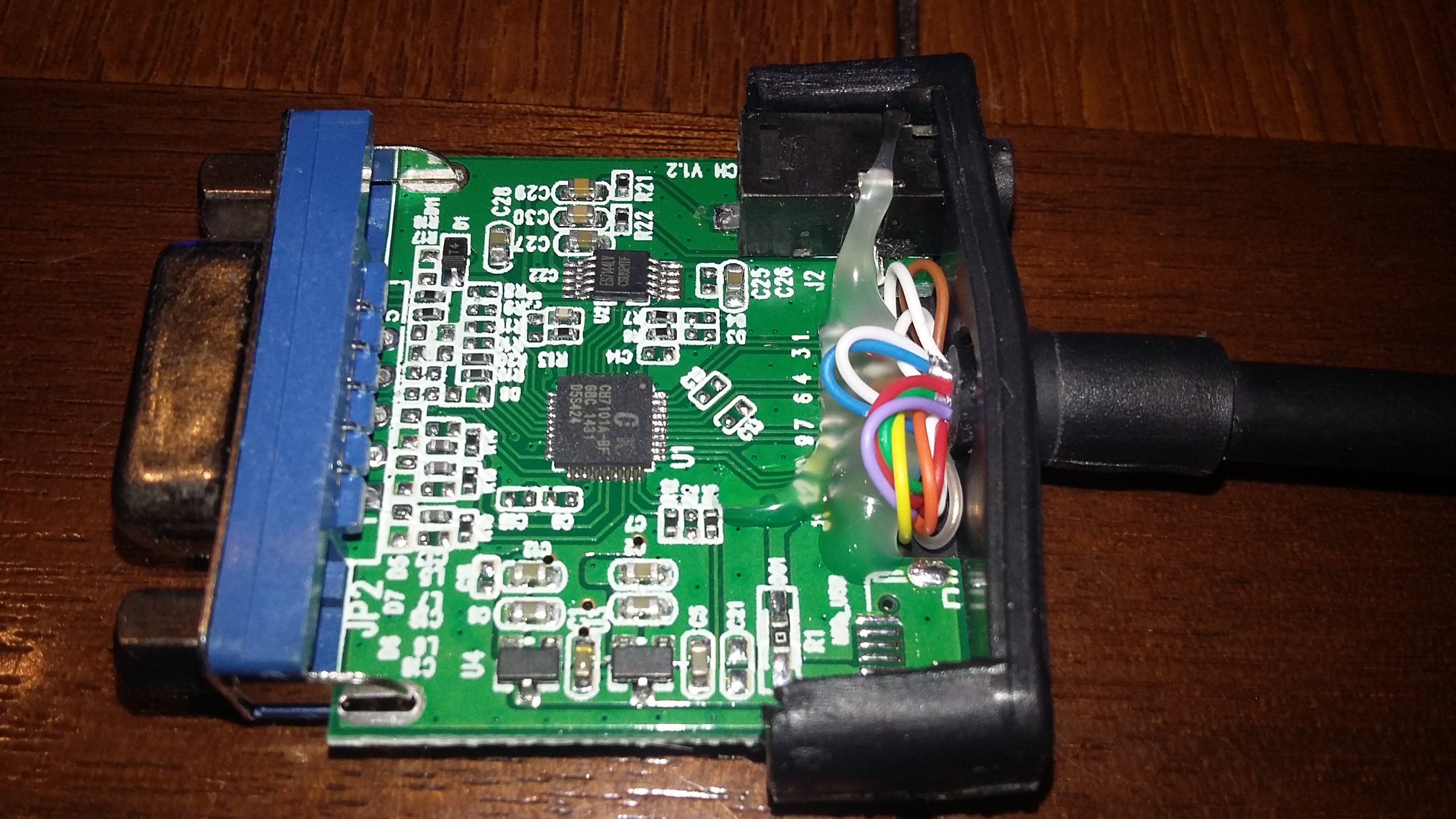

    Wiem, że był już podobny temat na forum, ale nie została rozwiązana tam kwestia konwersji cyfrowego audio z HDMI na analogowe, ale skoro nawet adapter za 20 zł to potrafi a jest to http://allegro.pl/hd31a-adapter-konwerter-hdmi-1-4-3d-vga-hd-audio-i5129635066.html mimo to dalej nie znalazłem ani schematu, ani takiego urządzenia.
    Pozdrawiam i proszę o odpowiedzi.

    To że jakiś chińczyk coś klepie za dolara nie znaczy że da się to zlutować w domu na kolanie.
    Wystarczy popatrzeć na dane katalogowe układu adv7611.
    Na dokładkę mały schemat blokowy.
    Poszukuję schematu bądź gotowego urządzenia adaptera HDMI>DVI-D + audio.
    Problem jest tego typu że chińczyk zamówi tonę scalaków po 2$ za sztukę ale kupno jednej sztuki to już 200$. Dlatego "nikt nie ma schematu".
    Bo nie robi się w domu cukru z buraka cukrowego.... - przecież tyle cukrowni robi to czemu sobie samemu nie zrobić. :D
    Urządzenie jest, cena też "jest".
    http://www.globalmediapro.com/dp/A28DB1/Globalmediapro-SHE-HD01-HDMI-to-DVI-Converter/
    http://www.avacab-online.com/SHE-HD01-2
    p.s. Obawiam się że urządzenie z aukcji nie działa tak pięknie jak wygląda opis ;), jeden z negatywnych komentarzy tego sprzedającego dotyczy podobnego konwertera. No ale czego się spodziewać po małym głodnym chińczyku, rączki się trzęsły z głodu i coś nie wyszło.

    Mam ten konwerter z aukcji i wszystko działa a po rozłożeniu widać, że tak dużo elektroniki w nim nie ma
    co do cen tych urządzeń to na razie nie mam takiego budżetu :(
