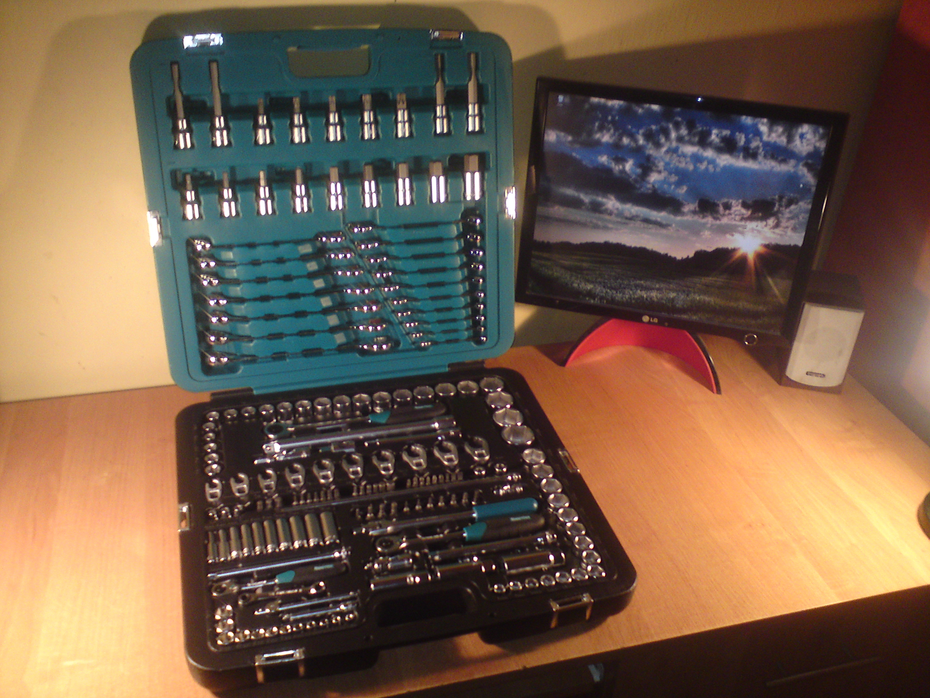

    Kupiłem zestaw firmy Kamasa-tools. Dzisiaj dostarczono mi przesyłkę. Narzędzia przerosły moje najśmielsze oczekiwania. Wszystko wykonane starannie, precyzyjnie, można siedzieć i długo patrzeć na zawartość walizki :D Nie żałuję ani jednej wydanej złotówki. Całość jest bardzo duża. Poniżej zdjęcie zrobione przy monitorze 19 cali.
  • #6 14536400
    ss1895
    Co to dokładnie za zestaw ?
  • #7 14536435
    tomek.kopiec
    Wow,pozazdrościć!!!!Mój zestaw kamasy ma 18 lat ,część już po wymieniana ale spora cześć nadal funkcjonuje-hehehe 13- nadal w oryginale.
  • #8 14536790
    t1o9m8e6k
    Poziom 8  
    Zestaw Kamasa-tools K 25018.
    http://www.kamasatools.com/pl/Produkter/Zesta...la-mechanikw/Zestaw-dla-mechanika-166-szt-mm/
    Naprawdę warto kupić. Nawet jeżeli nie będzie intensywnie eksploatowany np w warsztacie samochodowym czy jakimś serwisie :D Oczywiście to moja subiektywna opinia. Ja kupiłem go do użytku domowego. Powiedzmy, że taki zestaw był moim cichym marzeniem, który udało mi się zrealizować po licznych wyrzeczeniach finansowych :D A o dziesiątkach godzin spędzonych przed netem z zapytaniem "jakie klucze kupić" nawet nie wspominając :D
