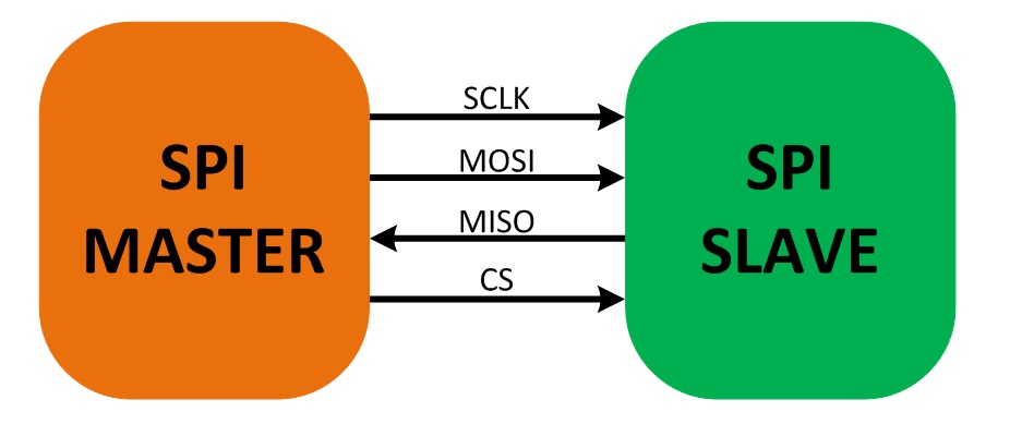

    Przy wykorzystaniu interfejsu SPI zazwyczaj master i slave są relatwnie blisko siebie w układzie, więc sygnały elektryczne poruszać się muszą jedynie w obrębie płytki drukowanej (PCB). Sygnały SPI są sygnałami asymetrycznymi, typu TTL. Maksymalna prędkość tego interfejsu wynosi do 100 Mbps, zależnie od konkretnej aplikacji. Szyna SPI składa się z trzech linii: zegara systemowego (SCLK), sygnałów danych master out slave in (MOSI) oraz master in slave out (MISO) i sygnału selekcji układu (CS). Master w transmisji zapewnia sygnały SCLK, MOSI i CS, natomiast slave generuje sygnał MISO. Rysunek pierwszy pokazuje architekturę typowego interfejsu SPI.

    Rysunek 1. Interfejs SPI.

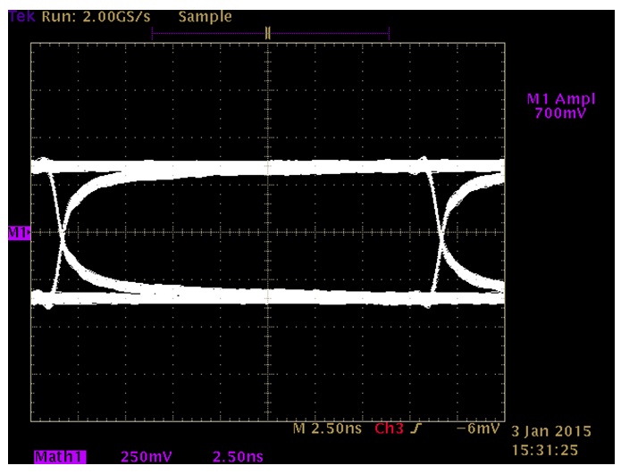

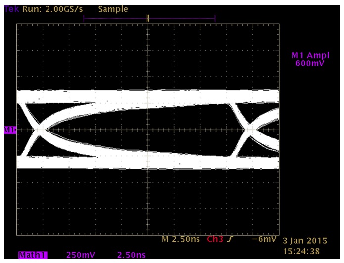

    Rysunki 3, 4 i 5 pokazują działanie opisanych układów przy prędkości 100 Mbps, przy różnej długości odcinkach kabla CAT5, wykorzystanego do transmisji. Odbiorniki w tych układach posiadają tolerancję progu na poziomie 200 mV, co jest z łatwością spełnione przy tak niewielkiej odległości transmisji.
    Jak zwiększyć zasięgi interfejsu SPI z wykorzystaniem interfejsu różnicowego
    Rysunek 3. Przebieg na pini TX po 8 metrach kabla CAT5 100Mbps.
    Rysunek 4. Przebieg na pini TX po 15 metrach kabla CAT5 100Mbps.
