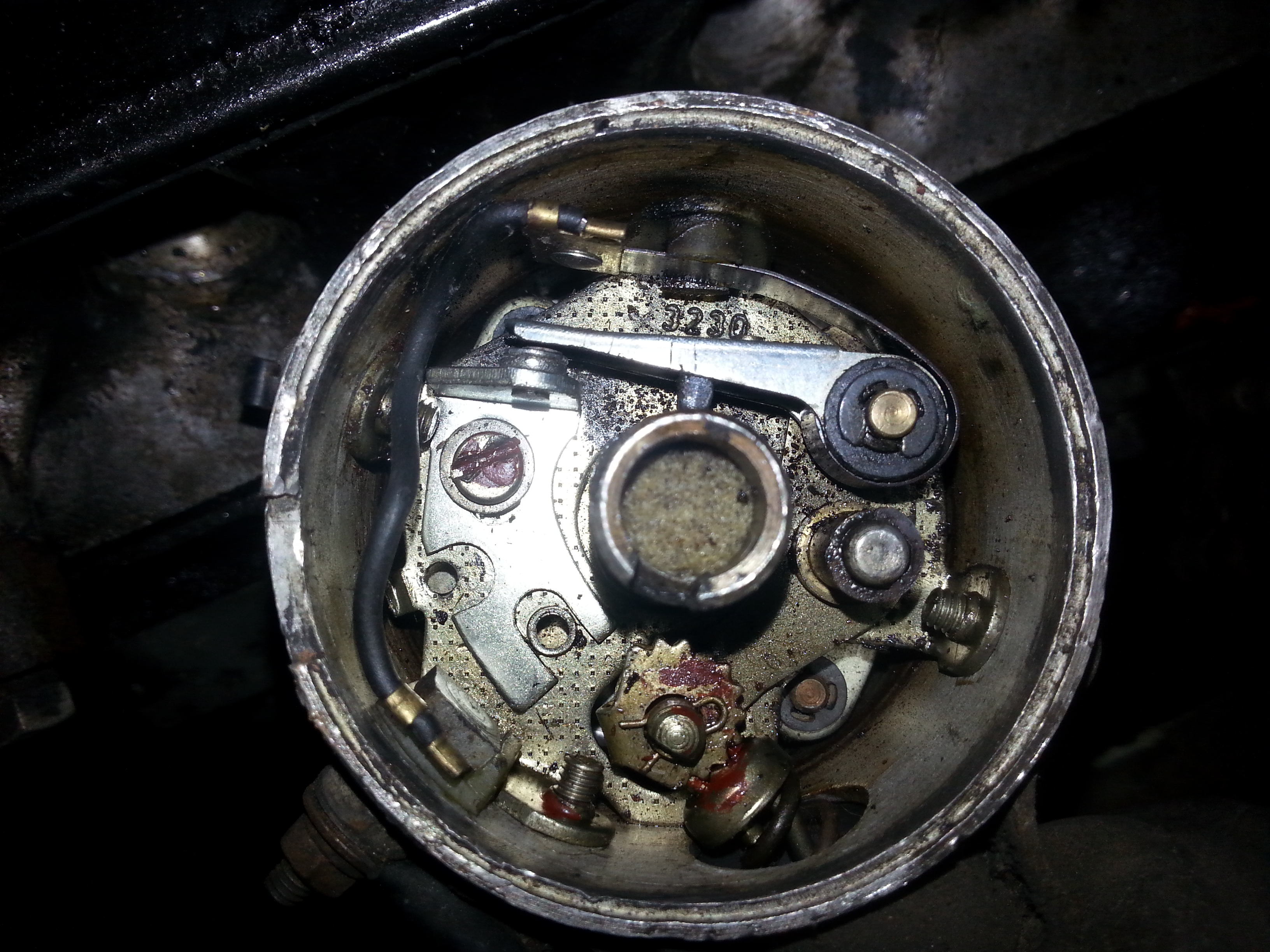

    Dzień dobry!
    Mam problem ze staruszkiem - Dacią. Problem tkwi w tym, że nie podaje iskry na świecę. Poniżej podaje rzeczy które sprawdziłem:
    -prąd jest podawany na cewkę zapłonową,
    -kabel cewka->aparat zapłonowy sprawdzany (inne auto na nim odpaliło),
    -kable aparat zapłonowy->świeca sprawdzone miernikiem (jeśli przewodzą prąd to chyba działają?),
    -świece sprawne (sprawdzone na innym aucie),
    -przeczyściłem kopułkę oraz palec rozdzielacza (nie wyglądają na zużyte).
    Jedyne co mi na myśl przychodzi to zepsuty przerywacz zapłonu. Czy to możliwe, że platynki są zużyte, nie powinno być iskry podczas ich stykania?
    Tutaj filmik:
    Pozdrawiam i proszę o pomoc!

    Oprysk Stonki
    Poziom 29  
    A skąd żeś Ty to wytrzasnął? :) Sprawdź sam przerywacz, czy zwiera i rozwiera oraz kondensator, jak radzi przedmówca. Masz odstęp na stykach przerywacza, jak garbik krzywki jest na fiberku?

    przemek25l
    Poziom 29  
    Kondensator najlepiej drugi a przerywacz organoleptycznie jak wygląda punkt styku. Jaka jest na nim przerwa?

    KarolSosna
    Na filmiku widać, że zwiera i rozwiera:
    www.youtube.com/watch?v=w6rrXjqTAzE
    Tak to wygląda:
    Dacia 1310 - Brak iskry na świecach, sprawdzone cewka, kable, świece, przerywacz?
    przemek25l napisał:
    A jest napisane że aparat sprawdzany? Czy przewód cewka- aparat? Moja ja zle rozumiem ?
    No właśnie nie wstawiłem przecinka i się trochę bałagan narobił..
    Sprawdziłem kabel który idzie z cewki do aparatu zapłonowego. Inne auto na tym kablu odpaliło.
