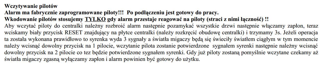

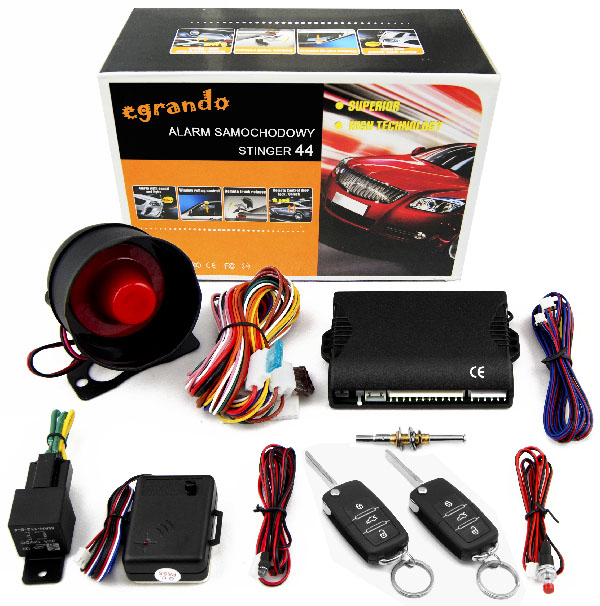

    wisnior732
    Potrzebna instrukcja programowania
    ALARM SAMOCHODOWY
    STINGER 44 MAX
    albo coś podobnego, procedura.
    Autoalarm/Stinger/44 max - Poszukuję opisu programowania/kodowania pilotów
    Moderowany przez CameR:
    http://alle....
    Usunięty link do aukcji internetowej.
    Reg. 3.1.18. Zabronione jest publikowanie informacji do źródeł, które po pewnym czasie wygasają (publikowanie odnośników do stron o charakterze krótkotrwałym).
  • #3 14490077
    wisnior732
    Dzięki. jutro będę próbował.
