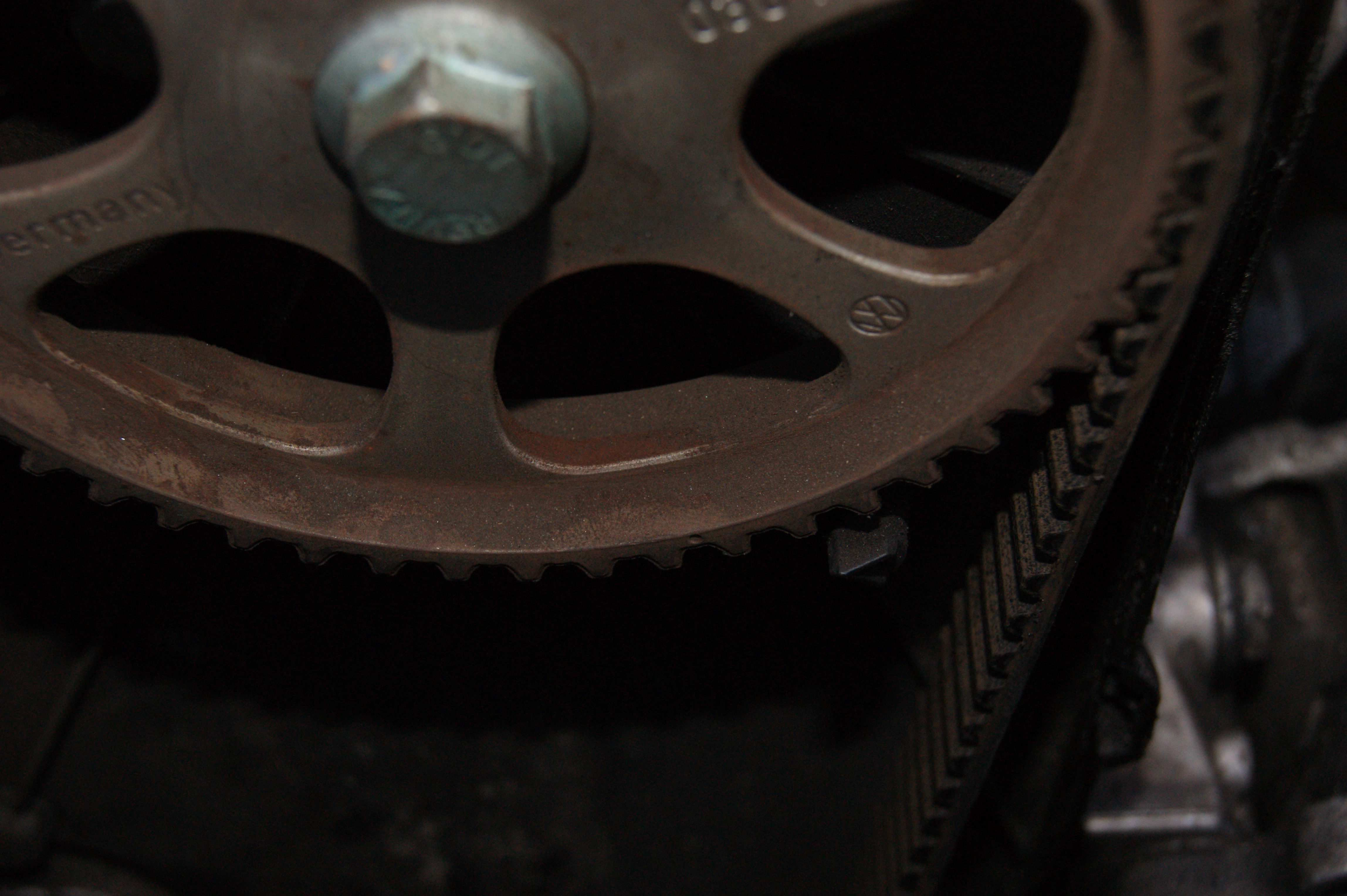

seat Cordoba vario - prawidlowe ustswienie kopułki 1.6alm

    jacek074
    Poziom 29  
    Ustawiasz wałek rozrządu na znak,palec jest na wyjściu na 1 cyl.Obracając silnik w prawo kolejność zapłonu 1-3-4-2
  • #3 14488998
    lukasz506
    Poziom 19  
    Obracając wałem obserwuj palec i będziesz miał odpowiedz. He a trzeba bylo wymieniać przewody pojedynczo jak się nie zapamietalo

    lukasz506
    Poziom 19  
    art361 napisał:
    żona ruszała niechcący z 3
    masakra w jakim stanie Ty masz ten rozrząd że przy gwałtownym ruszeniu z 3 pasek mógł przeskoczyć
  • #6 14491094
    T5
    Admin grupy Samochody
    art361 napisał:
    OK dzięki tak miałem ale auto dalej nie pali czy przeskok paska o 2 ząbki może być przyczyną nieodpalania
    Jest przyczyną nieodpalania a nie czy może być przyczyną.
