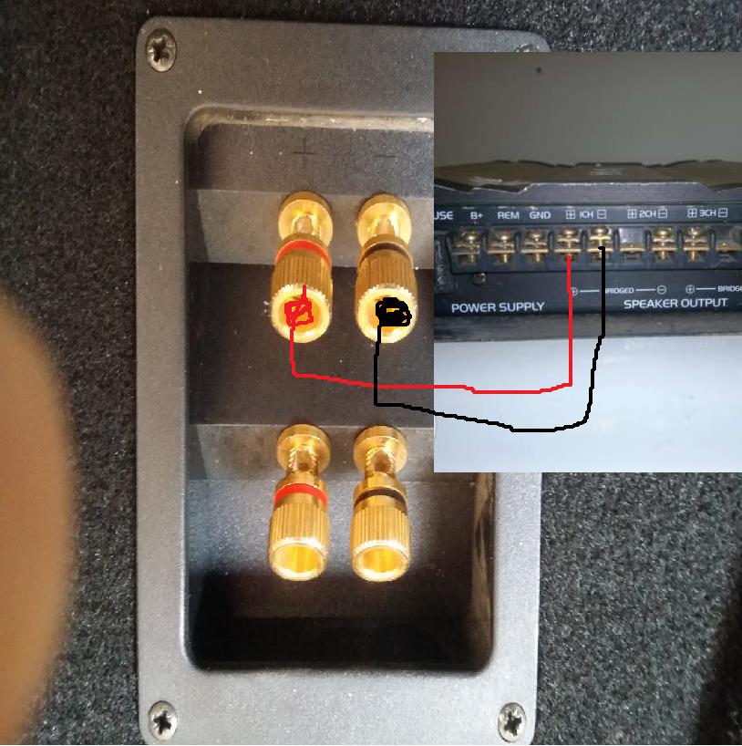

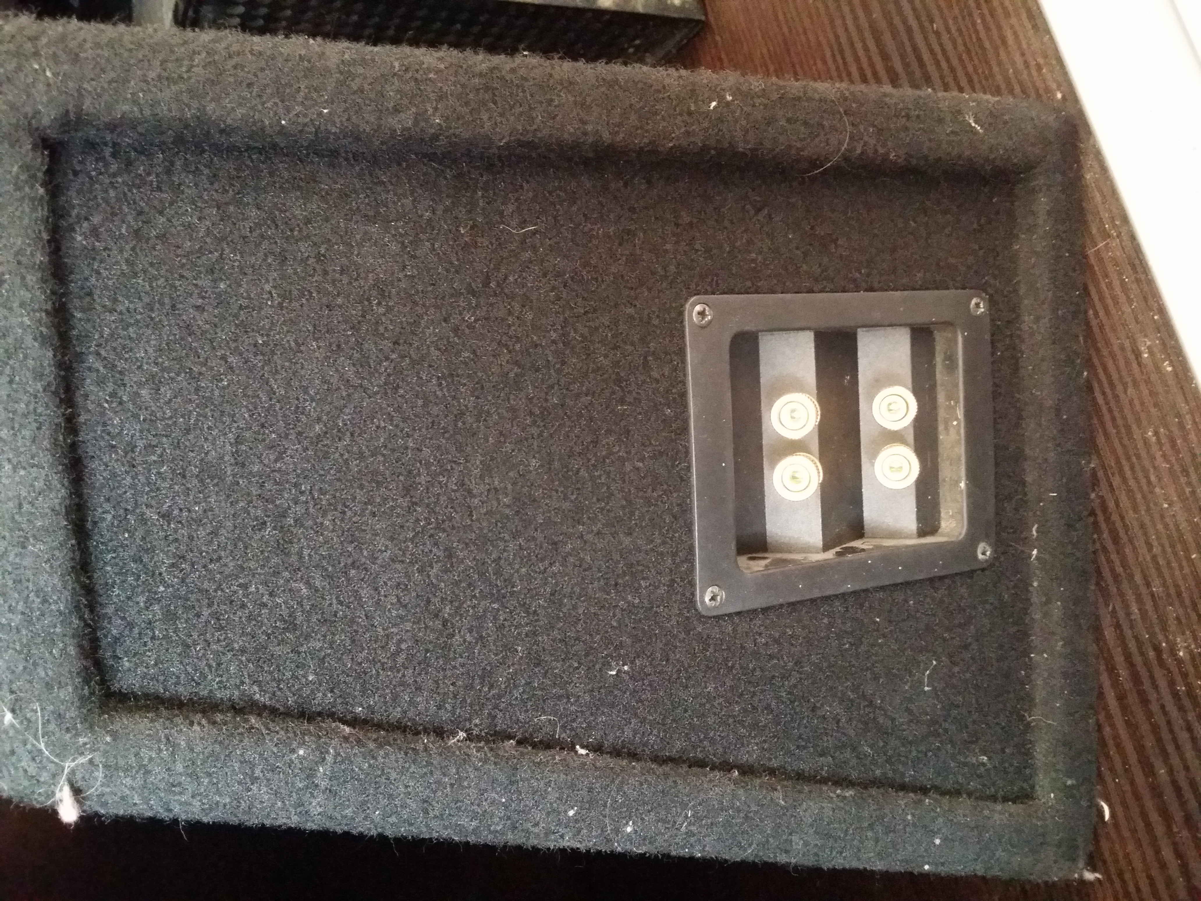

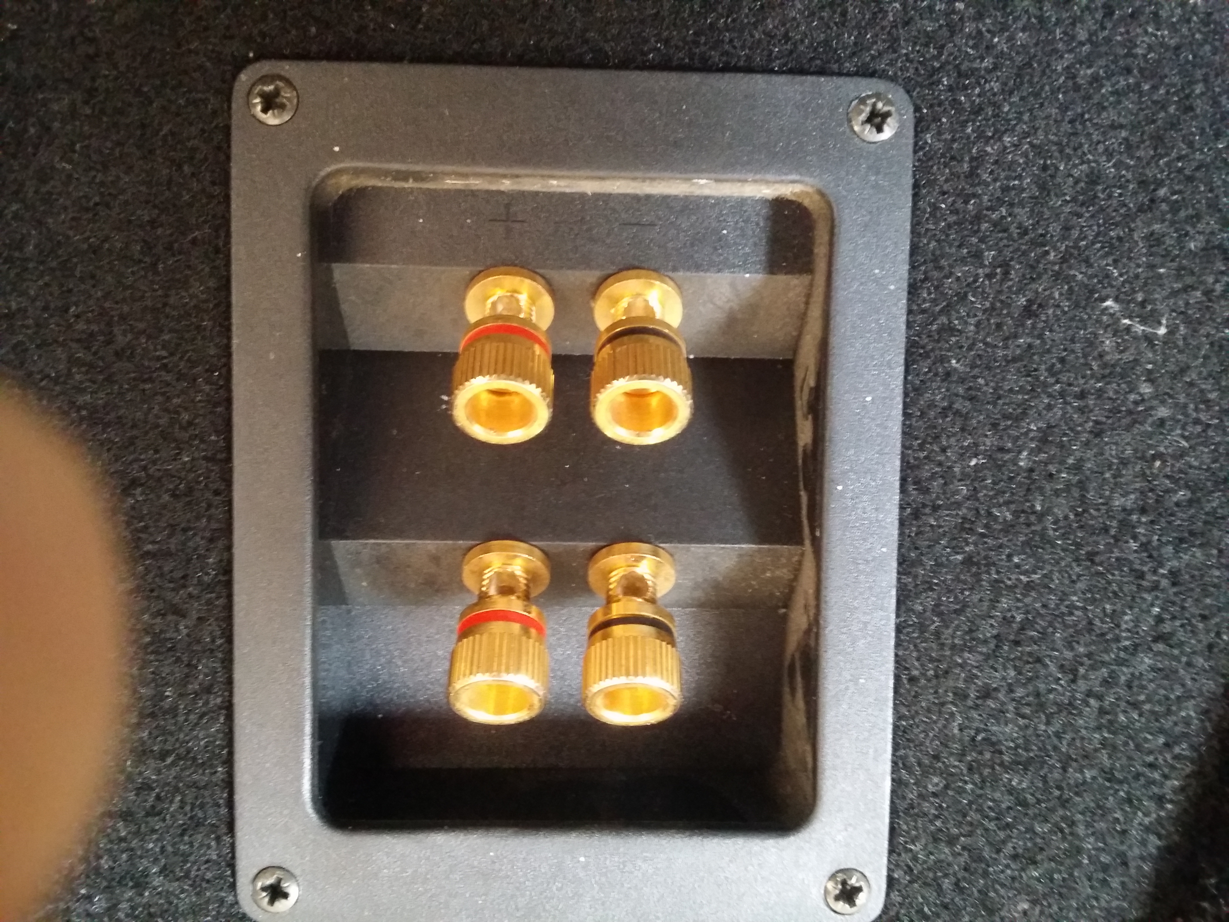

    Witam posiadam subwoofer helix i to wszystko co o nim wiem. Jestem laikiem w tej dziedzinie i nie mam pojecia jak go podlaczyc. Posiadam wzmacniacz magnata xcite 560.
    Subwoofer nie ma podanych dokladniejszych danych jak konkretna nazwa modelu moc itp. Posiada na jednej sciance obudowy 4 " wkretki "
    Prosilbym o pomoc jak to zespolic zeby ladnie gralo.
    Z gory dziekuje.

    Dziala i wszystko gra. Moze zle sprecyzowalem pytanie. Czy ma znaczenie podlaczenie tylko czerwonego kabla + i czarnego - do jednego ze zlaczy jak na obrazku i pozostale zlacza zostawic wolne? Nie chcialbym zeby cos sie upalilo przez zle podlaczenie.
    Jesli potrafisz odpowiedziec na pytanie czy przy podlaczeniu tylko tymi dwoma kablami wszystko bedzie pieknie gralo i dudnilo? :)

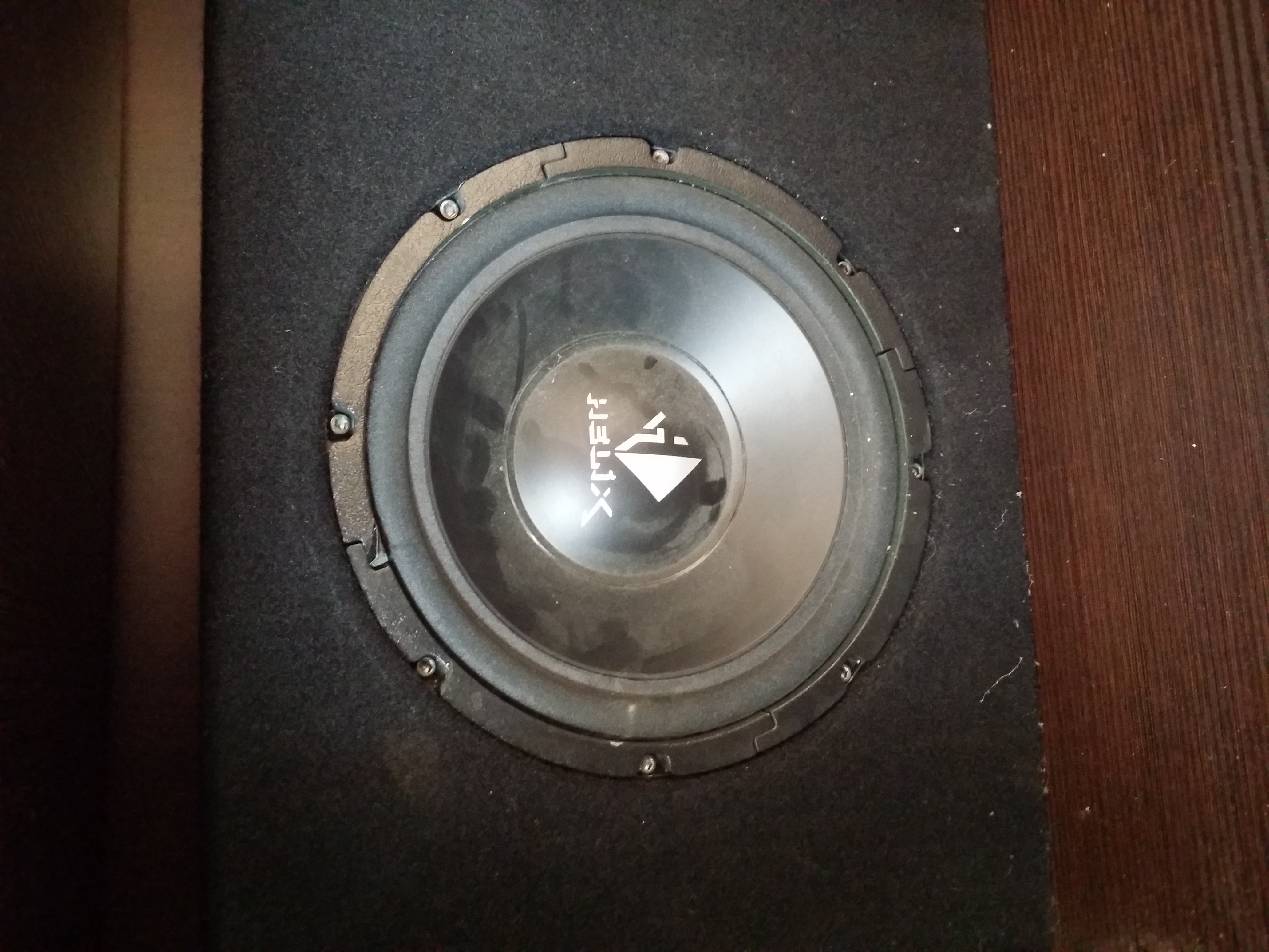

    Wykręć głośnik i pokaż napisy na magnesie. Na 99% to głośnik dwucewkowy i potrzeba podpiąć obie cewki. Jednak jak to prawidłowo podpiąć , to już bez foty magnesu (oznaczeń) się nie obędzie.
  • #6 14491522
    bogus1984
    Mi to wygląda na HXS 1006.

    Mi też, no, a on ma 2x 3ohmowe cewki, które są trudne w konfiguracji .

    2 x 6 Ohm ;) Wbrew pozorom fajna impedancja, równolegle okolice 3 Ohm (lekko powyżej) i każdy oldschoolowy wzmacniacz pójdzie w tyle :) ale już jakiś chińczyk może protestować :D

    Spróbuj w 3 Ohm spiąć, najwyżej protect zarzuci (mam nadzieję, że zadziałą), albo w 12 Ohm, ale wtedy, to bida straszna :)

    No to właśnie dla laików jest Google :D Spiąć cewki w głośniku równolegle, czyli + z +, - z minusem, a dalej do wzmacniacza zgodnie z polaryzacją. Wpisz "połączenie cewek równolegle" i nawet jakaś grafika powinna wyskoczyć :)

    To złom. Jak ustawisz dobrze, wzmacniacz nie będzie szalał przy 3 Ohm, to będzie ok, jak wywali Protecta, to będziesz musiał szukać wzmacniacza, który jest stabilny w 2 Ohm.
