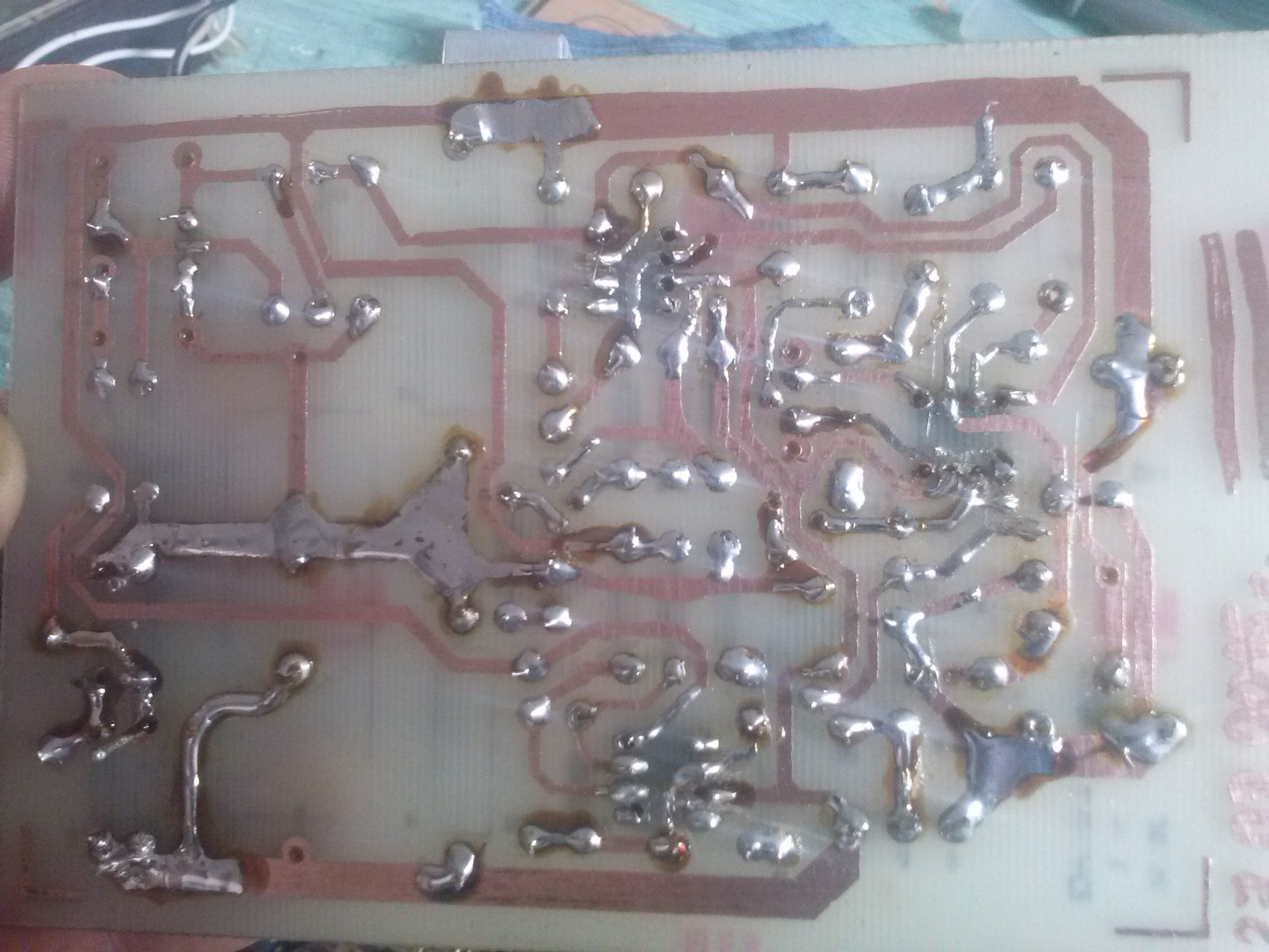

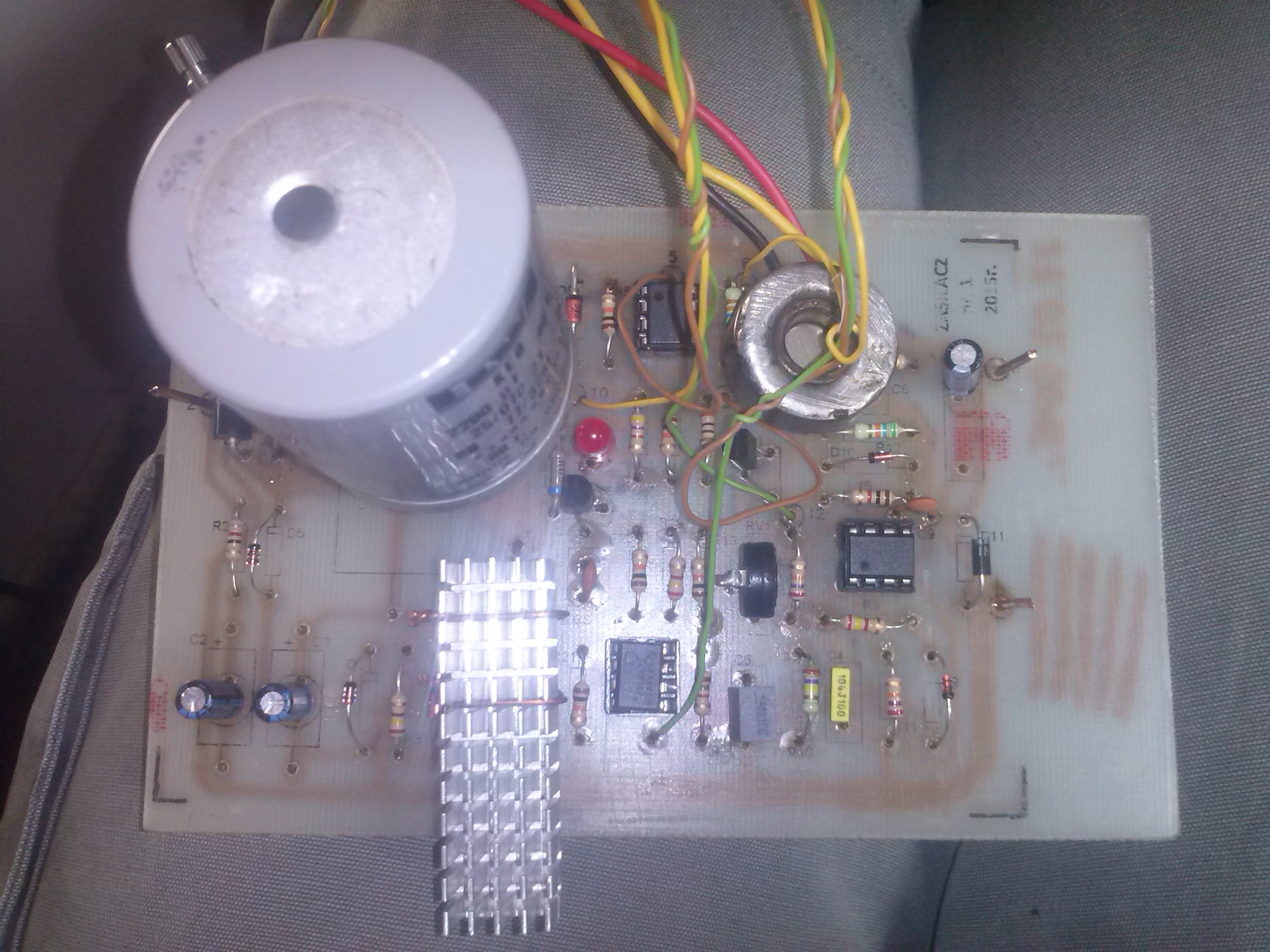

    Witam. Właśnie skończyłem płytkę zasilacza www.electronics-lab.com/projects/power/001/ i mam problem. Zasilacz nie reaguje na kręcenie potencjometrami, na wyjściu mam 0,45V, na C1 28V, prawy tl081 grzeje się dość mocno (U2). Podłączając szeregowo 2 żarówki 12V świecą słabym światłem. Trafo to 90VA 23V (z Toski 303), elementy dobrane zgodnie z wykazem, 2N3055 zastąpiony 4 X 2N6488. Proszę o pomoc to już 2 moja płytka z tym samym problemem.

    Trzeba włączyć rezystory, po drugie, jeśli ma być prąd max 3A, to po co tak rozbudowany układ wykonawczy? W zupełności wystarczy jeden 2N3055. Sprawdź napięcie na D7 /5,6V/, ma być ujemne. Sprawdź, czy wszystkie diody są prawidłowo wlutowane, czy TL nie jest zamieniony końcówkami.

    Do zasilacza planuję dołączyc drugie trafo 70VA. Diody sprawdzane byly X10, Nawet sprawdzalem czy w podstawce nie ma zwarcia pod Tl-ami i nic nie znalazlem :(

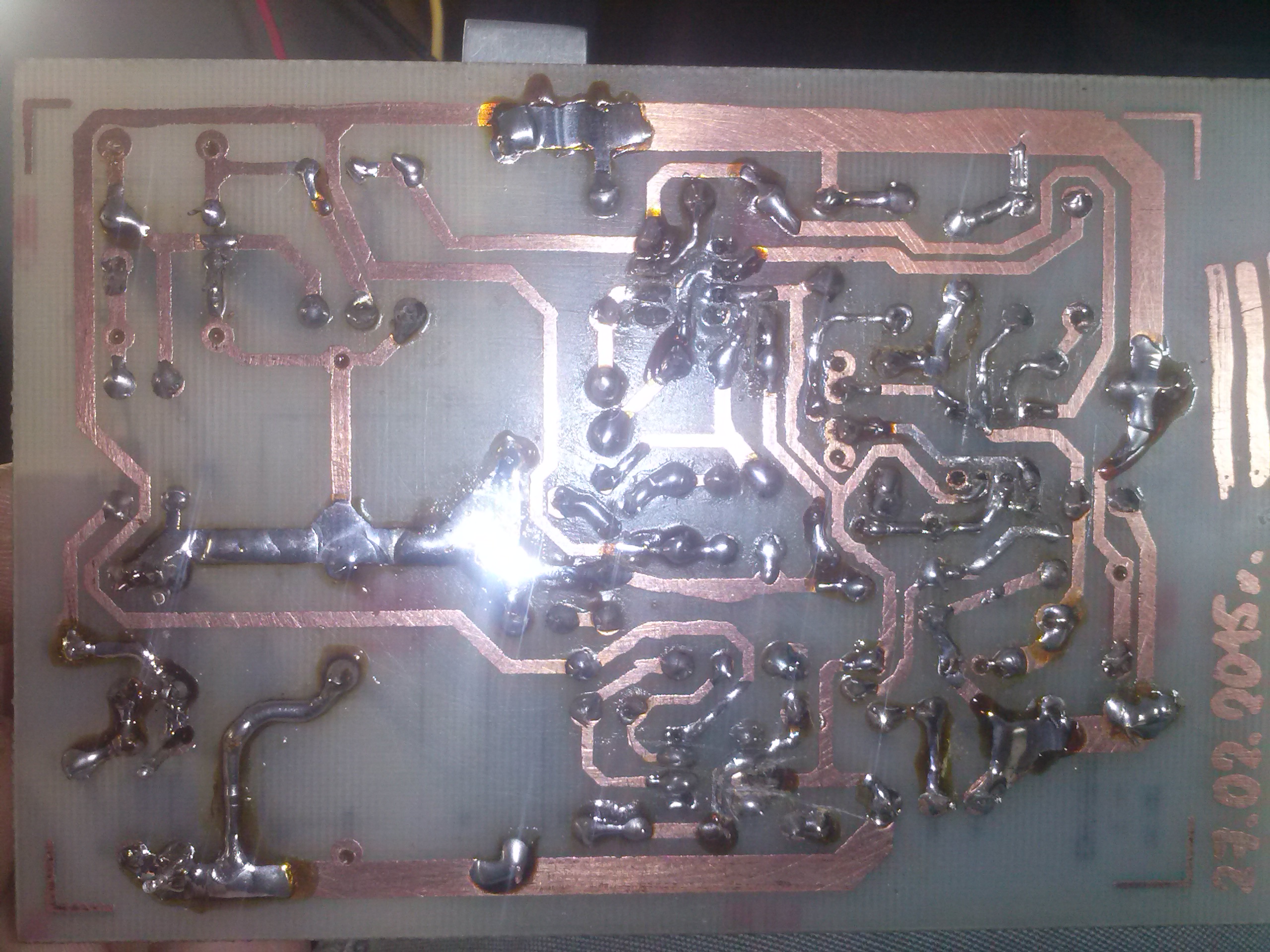

    Docelowo chciałbym wyciągnąć więcej niż 3A, na d7 od strony anody 0V, od strony katody 0,75V

    Już tu masz coś nie tak. Na diodzie ma być 5,6V. Sprawdź połączenia, elementy.

    Bardzo dziekuje za pomoc okazało się że pomiedzy elektrolitem, a scieżką od D7 był niedotrawiony fragment.
