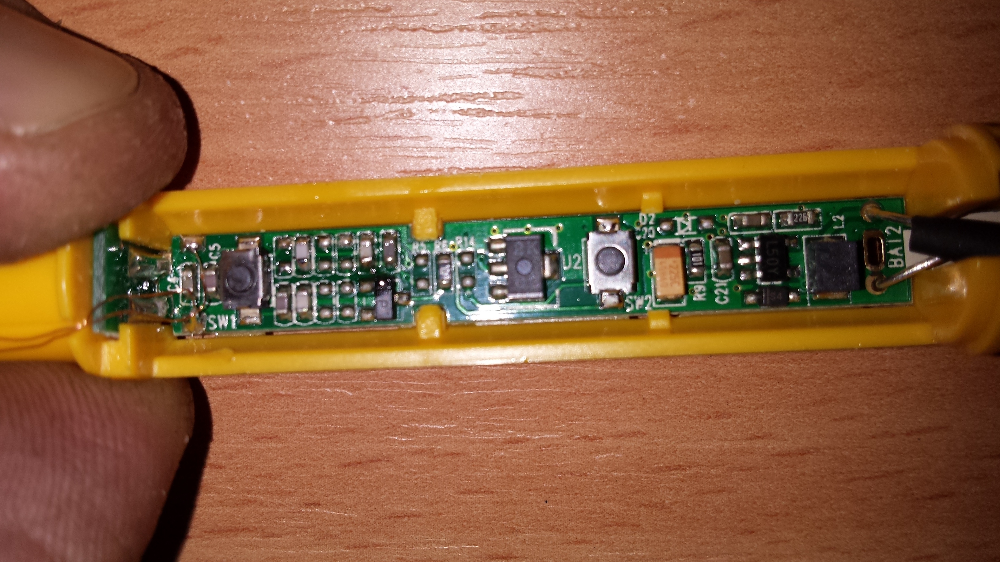

    Uszkodziło się pióro elektroniczne od tablicy interaktywnej a konkretnie układ scalony SMD o oznaczeniu 65v2 typ sot 223 i nigdzie nie mogę znaleźć wartości układu .Proszę o pomoc w znalezieniu wartości tego układu

    Prawdopodobnie jest to stabilizator napięcia ? Mam cztery sztuki tych piór i w każdym wyleciał ten układ [wypalona dziura w układzie].Sprawdziłem w sprawnym piórze, oznaczenie tego układu to U2 65v2 abym mógł sprawdzać dalej to muszę mieć dane tego układu.

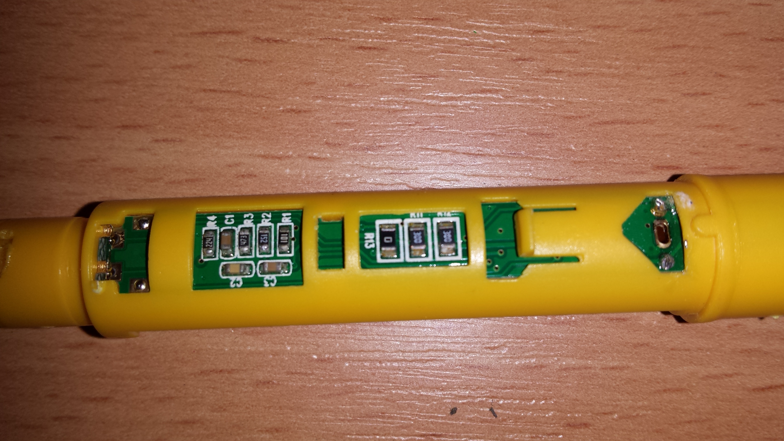

    Dobre pióro miałem w ręku przez 5 minut i to pod kontrolą dyrekcji [szkoła] bali się ze się uszkodzi i tak musiałem je trochę rozkręcić . Mam dwa zdjęcia jak mi się uda to je dodam.

    Mnie to wygląda na SOT-89, a nie 223.
    Po drugie widzę tam oznaczenie 2K, a to wskazuje na to.
    Zmierz obudowę i porównaj z wymiarami w nocie, którą podlinkowałem.

    Przepraszam że nie odpisywałem [byłem bardzo zajęty] muszę kolegów zasmucić ale byłem w szkole i dwie osoby stwierdziły napisy na układach U 2 65v2 , posiadały dwa pióra . A te zdjęcia to robił znajomy w innej szkole ,jak widać te pióra maja różne układy U 2 .Jak znajdę trochę czasu to dam znać z pomiarów piór.
    No to akurat nie jest tajemnicą, że te same produkty mają elementy różnych producentów.
    Jeśli się upierasz przy cechowaniu 65V2 to masz rację, jest taki stabilizator zajrzyj tu.
    Info o cechowaniu str.18, jest '65' i druga linia 'V' czyli 2.7V, jest jeszcze '2' ale to numer partii produkcyjnej.
    Troszkę sam sobie (i nam) namieszałeś z tą obudową, bo to na pewno jest SOT-89, co w identyfikacji ma kolosalne znaczenie.
