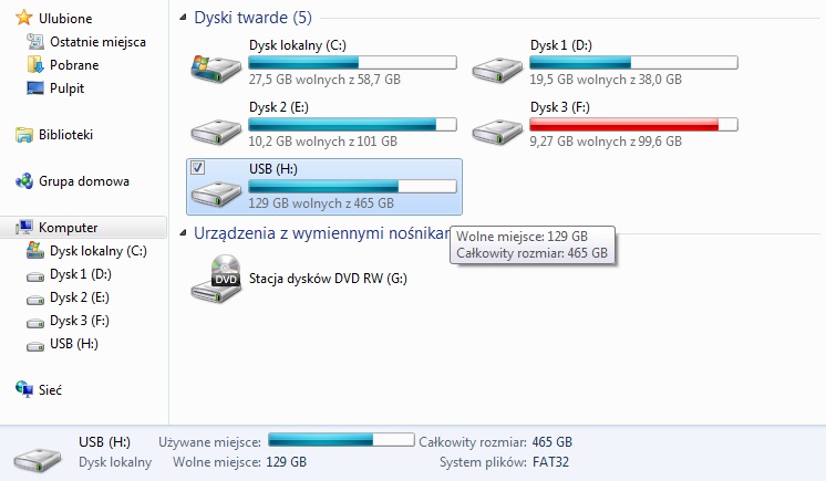

    Mam nie mały problem... Mianowicie przygotowując bootowalny pendrive przez pomyłkę sformatowałem podłączony dysk usb 500 Gb zamiast pendrive.
    Z początku dysk nie był widoczny w moim komputerze a jedynie w menadżerze dysku jako nieprzydzielony.

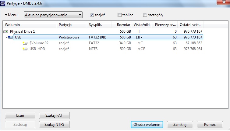

    Dane częściowo udało mi się odzyskać za pomocą DMDE, jednak nadal brakuje sporej części.
    Nie wiem czy dobrze zrobiłem ale następnie zastosowałem EASEUS Partition Recovery i dysk już widać wraz z liczbą zajętego miejsca ale po wejściu w niego nie ma plików... dodatkowo jest widoczny jako FAT32 a nie NTFS.
    Odzyskiwanie danych po omyłkowym formacie dysku USB 500 GB przez HP Storage Tool
    Poniżej screen z DMDE
    Czy jest szansa na przywrócenie stanu dysku sprzed formatowania ?

    Wobec tego spróbuj tak. W DMDE:
    USB FAT32 EBx 500GB -->Usuń
    USB-HDD NTFS xCF 500GB-->Przywracaj, wstaw jako podstawowa
    Zastosuj, Restart.
    Po zastosowaniu zamiast restartować PC możesz też po prostu odłączyć i podłączyć ponownie dysk zewnętrzny. Zapisz na wszelki wypadek zmiany do wycofywania jak poprosi o to DMDE. Sprawdź po tym, czy dane są widoczne.

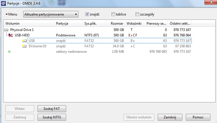

    Zrobiłem ale niestety nadal pusto.
    W DMDE wygląda teraz to tak:

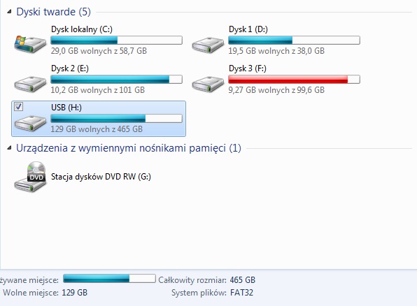

    W managerze dysku i w moim komputerze nadal jest widoczny jako FAT32... Po wejściu nadal nie widać plików.

  • #6 14497646
    mati211p
    Posty: 16919
    Pomógł: 2584
    Ocena: 1130
    Źle. Nie kliknąłeś pewnie przywracaj i nie zrestartowałeś dysku (np poprzez odłączenie i ponowne podłączenie). W DMDE kliknij na USB-HDD -->Przywracaj, zastosuj. Następnie odłącz i podłącz ponownie dysk.

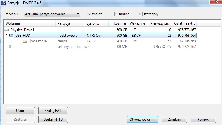

    Tak też zrobiłem i EBx zamienił się na NTFS(07) ExCF.
    Powtórzyłem jednak tą czynność i teraz podstawowa EBCF ma NTFS(07) jednak windows krzyczy by sformatować dysk.

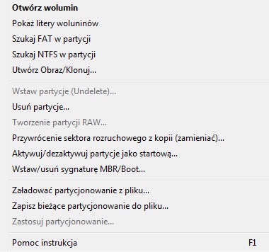

    w programie mam takie funkcje na partycjach:
    Odpowiednio wybrałem usuń-> utworzyłem nową partycję podstawową ->zapisałem kopie sektorów ->zastosowałem -> odłączyłem podłączyłem dysk ponownie.
    Tego nie rozumiem. Możesz rozwinąć. Gdzie tworzyłeś nową partycję i po co? Chyba, że chodzi Ci o czynności wykonane w DMDE. Wtedy to co nazwałeś "utworzyłem nową partycję podstawową" oznacza wstawienie partycji o której pisałem.
    Po usunięciu partycji FAT32 i kliknięciu przywracaj na USB-HDD miałbyś BCF a nie ExCF. Po kliknięciu wstaw byłoby EBCF.
    DMDE teraz pokazuje ok. Po wykonaniu czynności co podałem, odłączeniu i podłączeniu dysku prosi o format? Na pewno tak by było bez kliknięcia przywracaj, lub nie odłączenia i ponownego podłączenia dysku po kliknięciu odowiednio: przywracaj, zastosuj. Jeśli mimo poprawności w DMDE(wszystkie wskaźniki EBCF są na czarno i są obecne) prosi Windows o format to prawdopodobnie twoje początkowe czynności spowodowały nadpisanie części partycji. Sprawdź, czy linux live CD widzi dane.
