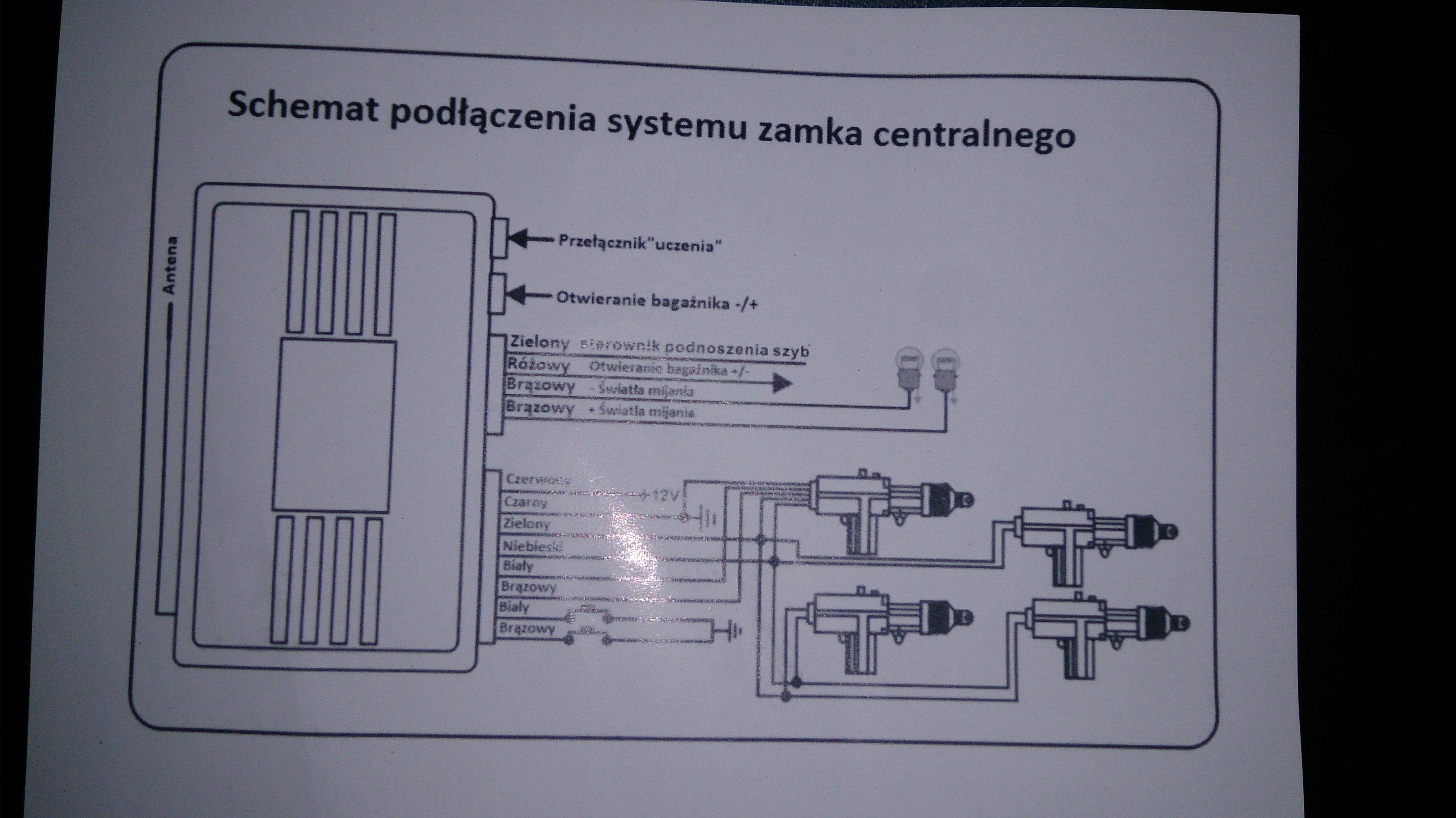

    Witam, posiadam sterownik centralnego zamka który dostosowuje się do współpracy z autoalarmem. Mój autoalarm to alcatraz ac301hc small. Sterownik z firmy Mastercar prestigelock.
    Tutaj schemat który dostałem ze sterownikiem. Centralka sterująca dostosowana do współpracy z autoalarmem
    To jak podłączyć pod autoalarm ten sterownik?

    Przemek1121
    Tylko które? Bo kilka jest. Te na samym dole?
  • #4 14493120
    motorda
    zielono biały i zielono czarny z alarmu z białym i brązowym z sterownika obojętnie które

    Przemek1121
    Hmm. A zasilanie do tego? Będzie normalnie działać z nowym pilotem?
  • #6 14493569
    motorda
    Musisz podłączyć też zasilanie sterownika najlepiej do tego samego miejsca co centralka alarmu czerwony alarm czerwony sterownik i czarny alarm z czarny sterownik.

    Przemek1121
    No dobrze. Ale zapytam ponownie. Czy jeżeli nowy pilot od sterownika zaprogramuje to będzie normalnie działać? Czyli zamknę i otworze normalnie?

    motorda
    Zacznijmy od początku jaki samochód, czy centralny dokładany czy oryginał, czy działają piloty alarmu

    Przemek1121
    Fiat uno 98r 1.0. Autoalarm alcatraz ac301hc jest orginał.
    Pilot działa od alarmu normalnie. To jak podepne ten nowy sterownik to będzie to normalnie działać i nowe piloty też?

    Przemek1121
    Więc dupa. Nie ma sensu tego zakładać. Da radę jakoś zaprogramować nowy pilot do tego autoalarmu?
