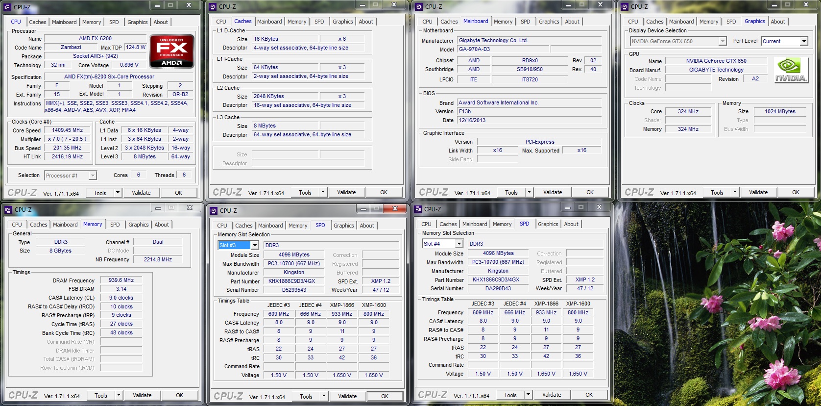

    Ostatnio zauważyłem (po pewnym czasie od zakupu, z refleksem u mnie słabo :D), że moje pamięci są taktowane na 1333MHz zamiast 1866MHz i chciałem to przestawić w BIOS. Pojawił się jednak problem, że nie dzieje się to automatycznie, a należy na sztywno ustawić timingi, taktowanie, napięcia itd. Tutaj pojawia się problem, bo brakuje wiedzy, a poradniki które odnalazłem w Internecie są niekonkretne i kończy się zazwyczaj zworką Clear CMOS.
    Mój sprzęt:
    MB: Gigabyte 970A-D3 rev. 1.4 z BIOSem F13 (w trakcie prób z pamięcią zaktualizowałem z F10)
    Procesor: AMD FX-6200 Black Edition
    Pamięć: Kingston HyperX 2x 4GB KHX18C9T3K2/8X (DDR3 1866 CL9) Specyfikacja
    Grafika: GTX 650
    Zasilacz: Corsair CX600M
    Intel SSD 530
    Proszę o pomoc w ustawieniu BIOSu tak, aby pamięci działały lepiej. Planuję jeszcze delikatne OC procesora, ale to myślę odrębny temat.

    Niestety, wtedy też muszę robić Clear CMOS. Wstępnie udało mi się to ustawić, znalazłem w Internecie te ustawienia:
    Link
    Są one jednak do pamięci Corsair, czy w Kingstonach coś muszę zmienić? W tym momencie jakby pracują pod 1866Mhz w Dual. Pytanie czy praca jest stabilna? Jakiś sposób żeby to sprawdzić? Memtest?

    Później podkręciłem jeszcze proca i mostek, ale wtedy Windows mi nie wystartował. Dziś już nad tym nie siedzę bo nie mam czasu, ale na wskazówki mogę ewentualnie liczyć? W sumie od dawna się zbieram do OC, a manualnie nigdy tego nie robiłem, a kiedyś w końcu trzeba ogarnąć.
    Co do RAMu, póki co wydaje być ok, choć co do timingów nie jestem pewien.
