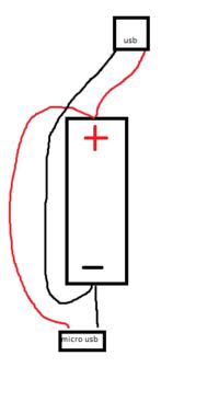

    Witam!
    Mam zamiar zrobić sobie małą przenośną ładowarkę. Mam na składzie wolne akumulatorki li-ion 18650, specyfikacja: http://www.simpower.co.nz/product_info.php/cPath/47_54_64/products_id/5809
    Zastanawiam się czy mój pomysł aby jest dobry, czy nie spali się nic.
    Schemat:
    Ładowarka micro USB & USB akumulator Li-ion
    W miejscu "micro USB" takie coś: Ładowarka Li-Ion Li-Po TP4056 18650 1A micro USB
    W miejscu "USB" takie coś: Ładowarka ogniw baterii LI-ION 5V 1A TP4056 z USB
    Port micro USB jest do ładowania akumulatorka zamkniętego na stałe w pudełku, a port USB jest przeznaczony do podłączenia kabla do ładowania.
    Czy takie coś zda egzamin?

    Poziom 32  
    Te dwie ładowarki to jedno i to samo ale jednej z nich możesz użyć jako ładowarki Li-ion a jako port do ładowania innych baterii musisz użyć zasilacza step-up Vin 3V Vout=5V
    Taka będzie OK.
  • Poziom 32  
    Musisz jeszcze zrobić układ blokady przetwornicy kiedy napięcie na baterii spadnie poniżej 3,6V,ponieważ gdybyś tego nie zrobił to przetwornica wyładuje ci baterię do końca i będzie się nadawać na śmietnik.
