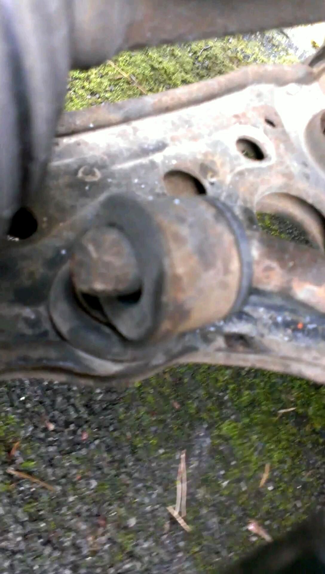

    Dzis z przodu zaczęły do mnie dobiegać hałasy z przodu jakby z koła. pukanie narastające podczas jazdy powyżej 30 km/h. Wykluczyłem hamulce gdyż gdy hamuje nie znika.
    Znika lekko natomiast gdy skręcam w lewo gdy znów prostuje dalej bije. Sprawdziłem szarpiąc kołem czy nie ma luzu na łożysku. Po zdjęciu koła zobaczyłem łącznik stabilizatora którego załączam foto. Czy moze on być tego powodem ? . Dodam ze z obu stron wygląda tak samo. Dziękuję za wskazówki.

    Proponuję wymienić łożysko w piaście.
    Stabilizator na równej nawierzchni nawet gdyby był zajechany byłby w miarę cicho.Poza tym na jego hałas w pierwszej kolejności mają wpływ nierówności a nie prędkość.Dla świętego spokoju możesz sprawdzić jeszcze na równej nawierzchni.
    Objawy jednak bardziej pasują do łożyska.

    Dzwiek to pukanie puk puk puk puk. Zadne wycie itp tylko ewidentne głuche bicie wyczywalne w kabinie

    Sprawdziłbym przegub zewnętrzny. Jak wyciągniesz przegub, wtedy swobodnie zakręcisz kołem i sprawdzisz czy łożysko nie jest powodem hałasu.
    Tutaj zgodzę się z kolegą ;)
    Ale wymiana łączników stabilizatora to niewielki koszt i warto dla świętego spokoju to zrobić.

    Laczniki stabilizatora wymienione, puka nadal, jak zabrać sie za ocenę stanu przegubu wew? Nie dysponuje kanałem.
    Od demontażu półosi. Następnie porządnego umycia przegubów i weryfikacji.
