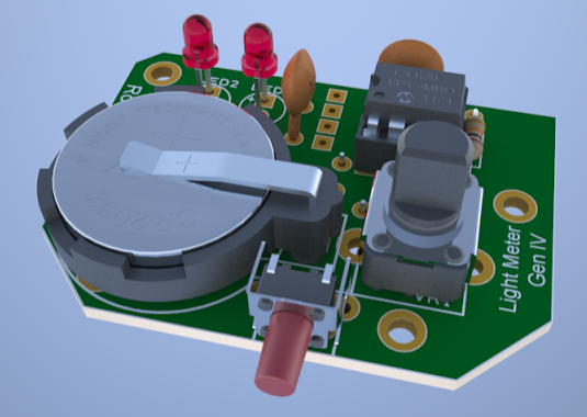

    Dzięki piękne za info o stronie.
    Rzeczywiście spora kopalnia.
    Mam tylko jeszcze drobny niedosyt, bo komponenty zdają się być bryłą bez rzeczywistego wyglądu (kolory, napisy).
    Generalnie nie wygląda to tak, jak w podlinkowanym chińskim blogu.
