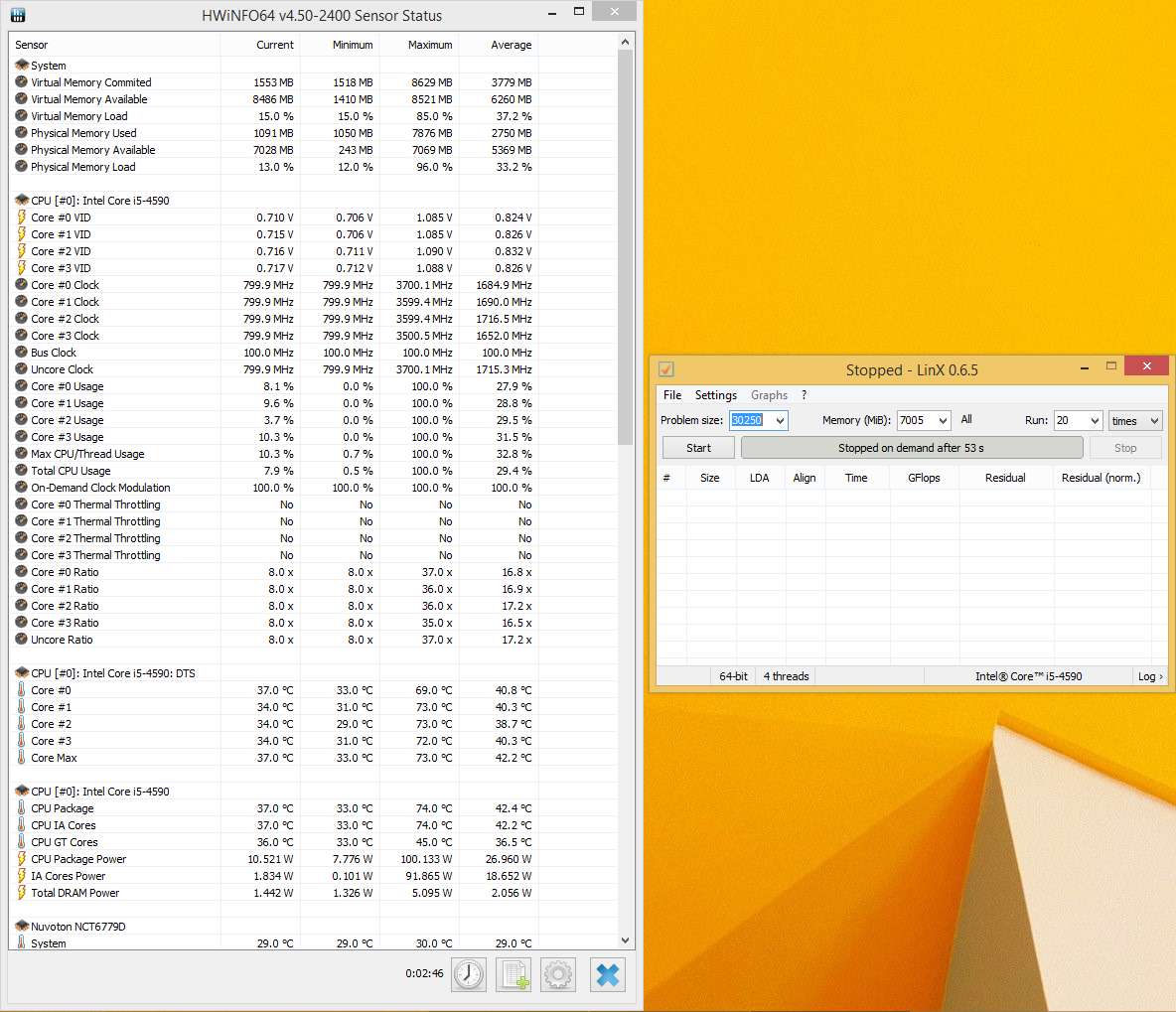

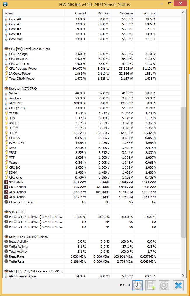

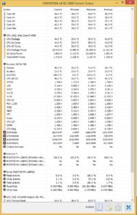

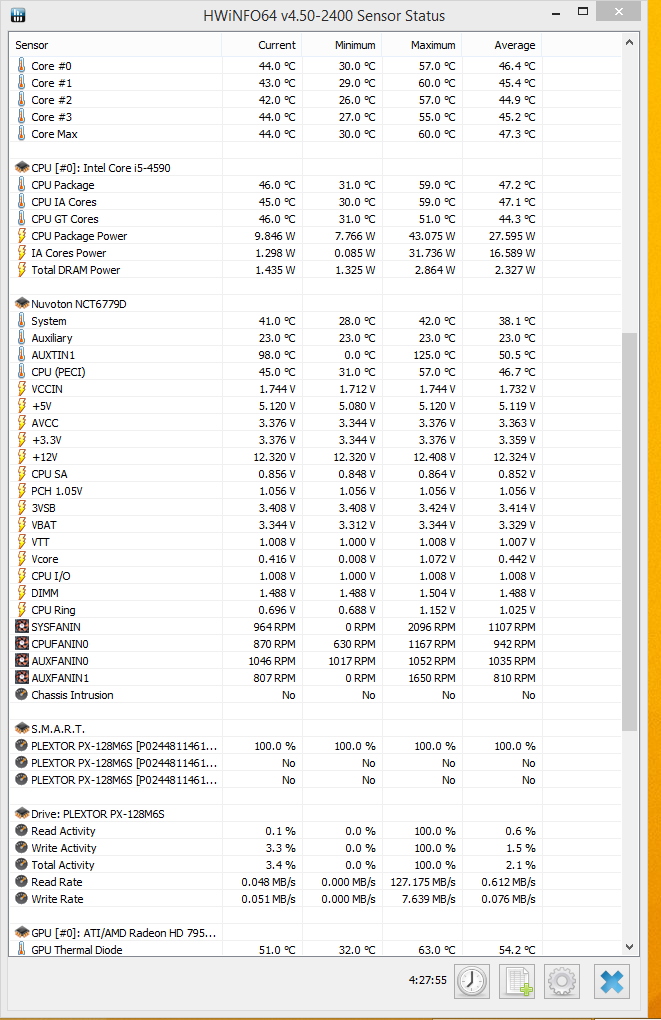

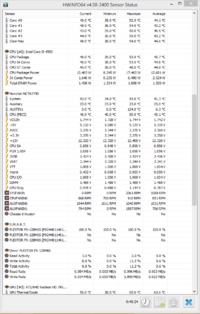

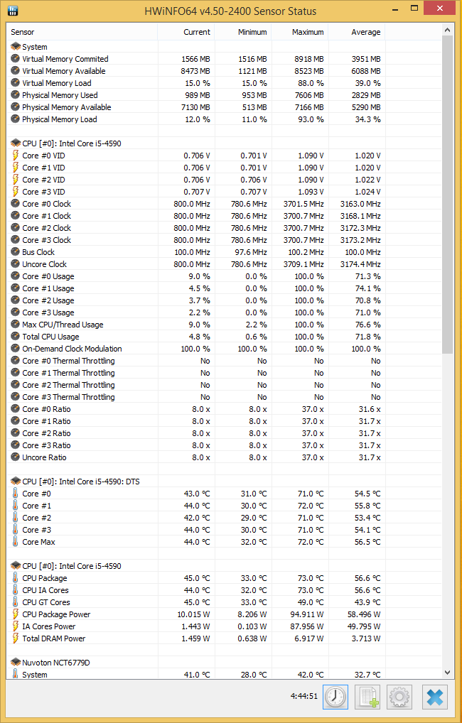

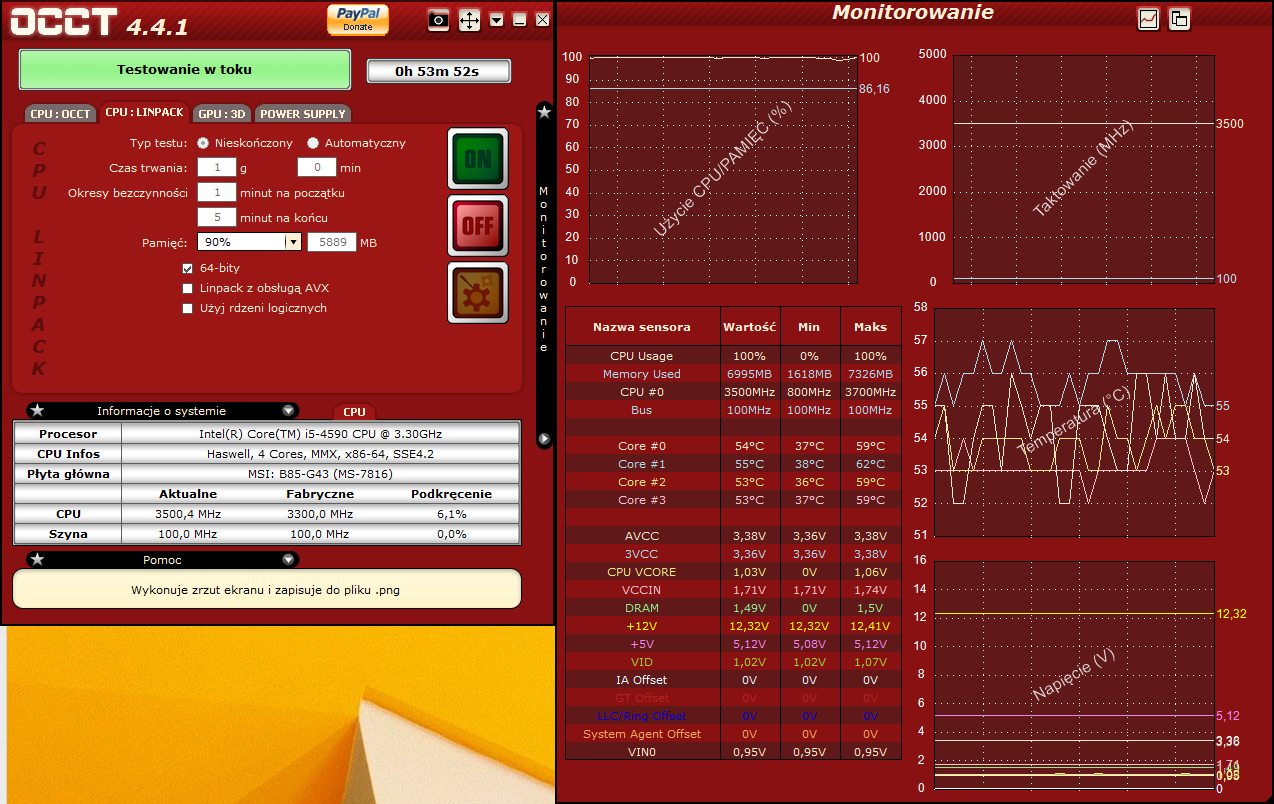

    Witam. Dzięki Waszej pomocy skompletowałem nowy zestaw komputerowy. Teraz po 2 tygodniach testów, chciałbym Was prosić o opinie czy wg załączonych zrzutów sprzęt wygląda na w 100% sprawny, nie grzeje się ponad normę, itp.
    SPRZĘT:
    i5-4590 + Fera 2
    MSI B85-G43
    Gigabyte Radeon R9 280 3 Gb OC
    Antec 550W
    RAM 2x4 Gb Crucial Ballistix Tactical
    Plextor M6S 128 GB
    Seagate 2 TB
    Zalman R1
    A więc po kolei:
    PROCESOR I5-4590
    W spoczynku :
    Diagnostyka nowego sprzętu - zrzuty ekranu do oceny
    OCCT CPU:
    OCCT LINPACK:
    OCCT POWER SUPPLY:
    PRIME 95:

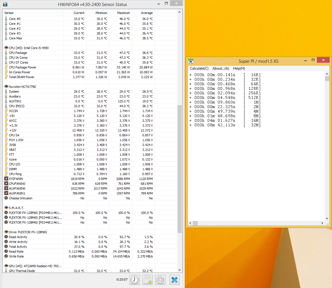

    Super Pi:

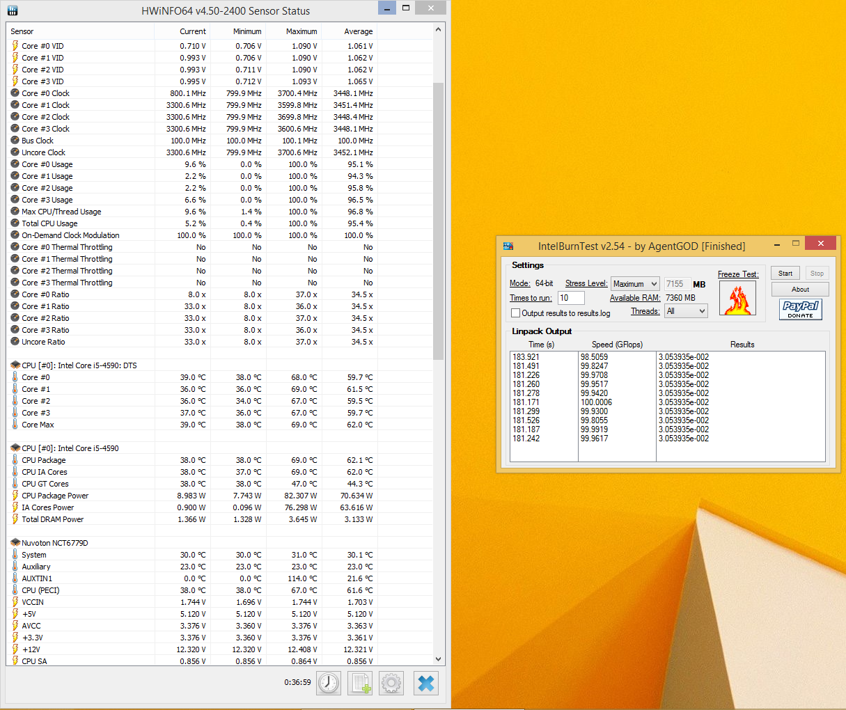

    Intel Brun Stress (standard)
    Intel Brun Stress (maksimum, extreme stress mode
    Linx
    Ogólnie chyba wszystko w porządku, jedynie Linx wyłączyłem po niecałej minucie, bo temperatury zrobiły się 73 stopnie, a mój procek ma wg Intela maksymalną 72,72 stopnia C.

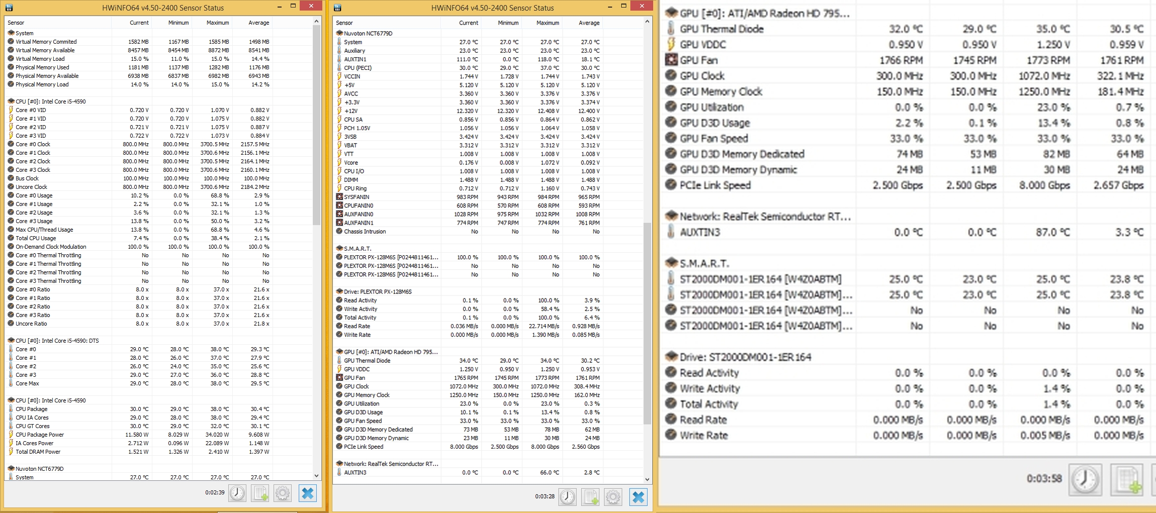

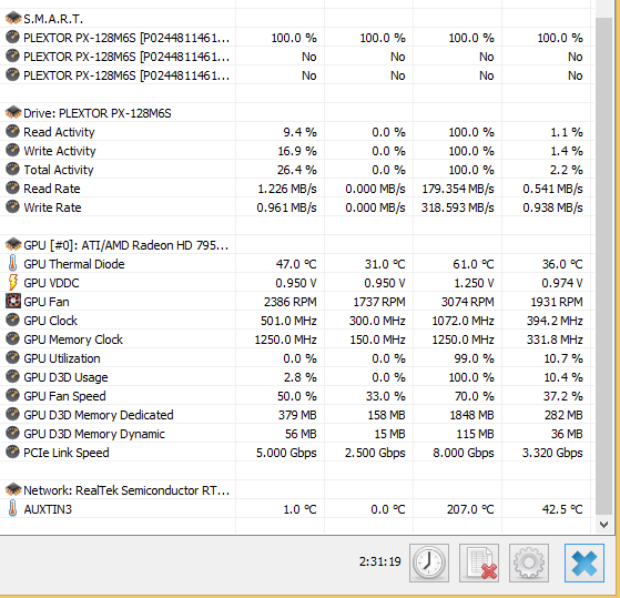

    KARTA GRAFICZNA
    OCCT GPU:
    3d Mark basic:
    Furmark (xtreme burn in, 8x MSAA, Full Hd):
    po 4 godzinach grania w World of Tansk (wszystko na maksimum):

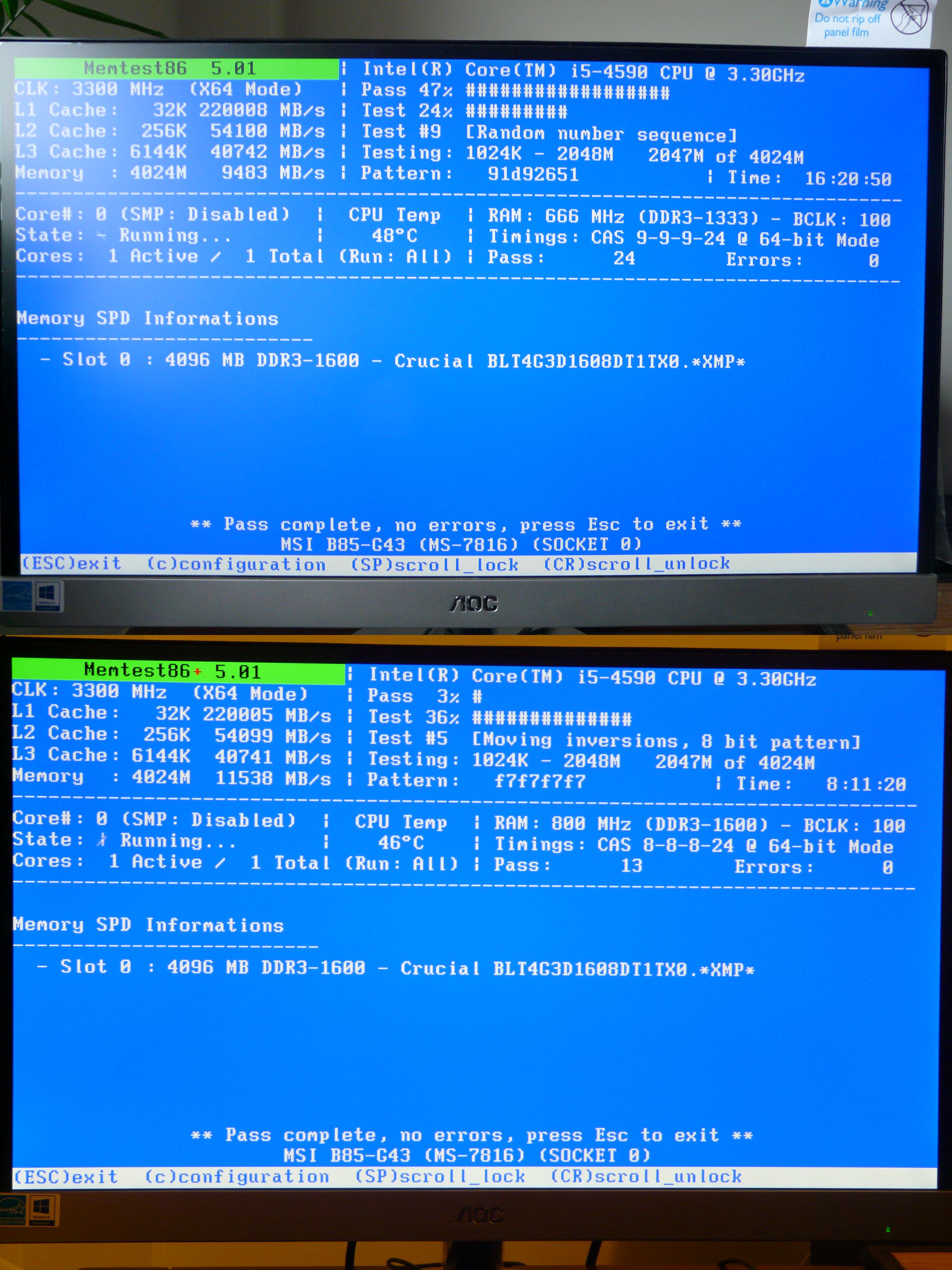

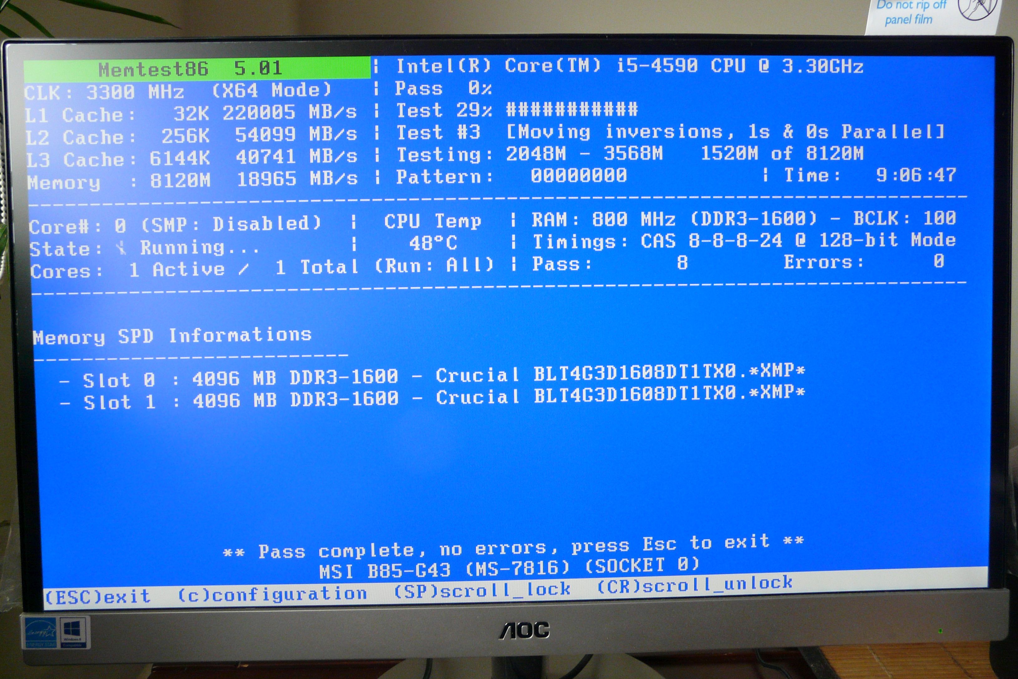

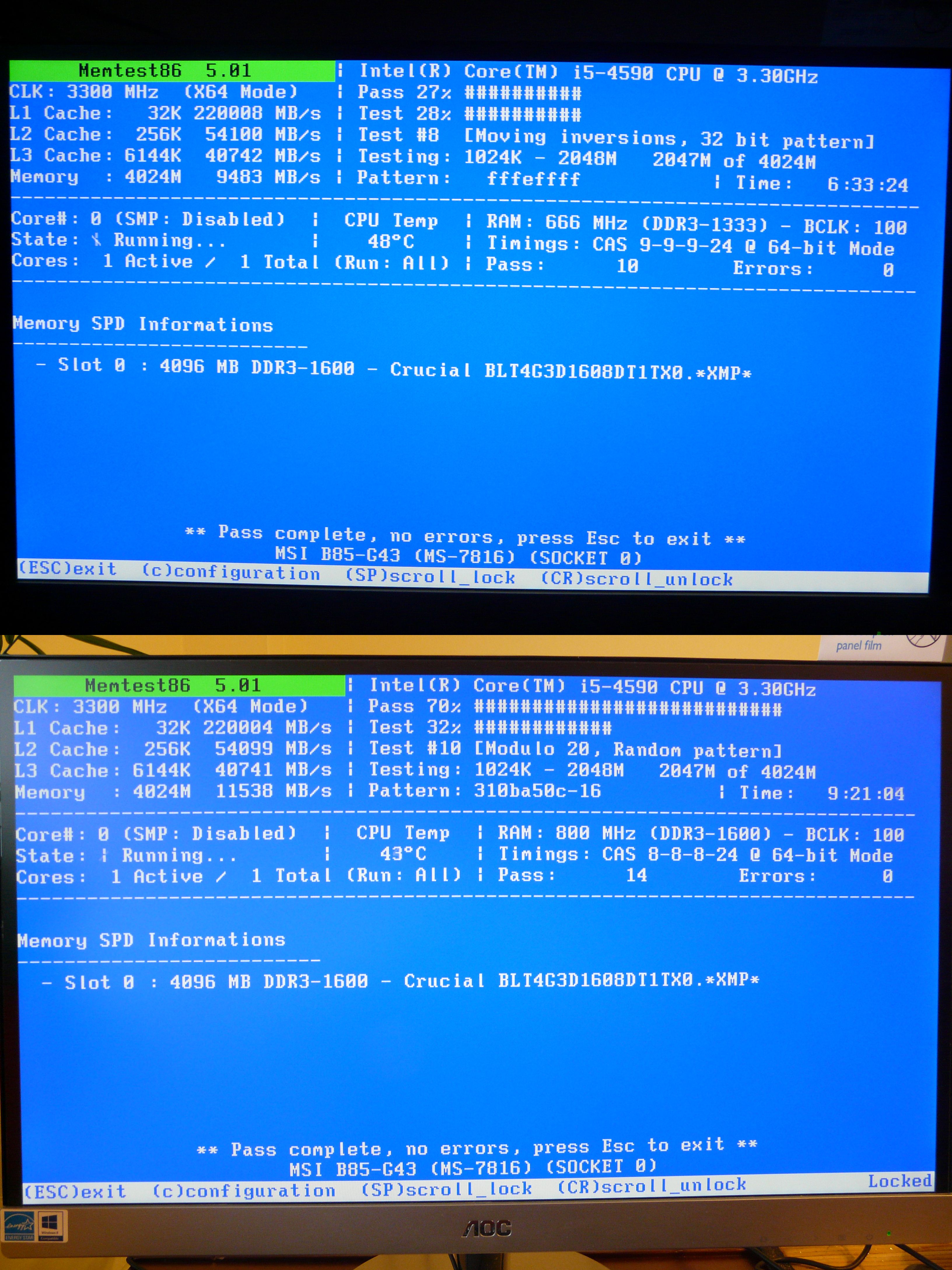

    PAMIĘĆ RAM:
    I kość:
    II kość:
    Dwie kości naraz:

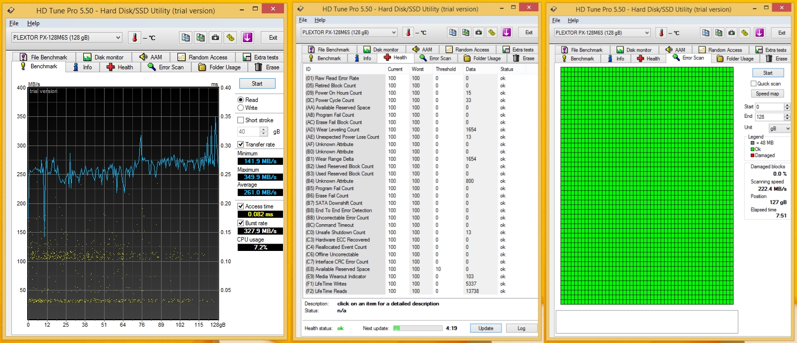

    SDD PLEXTOR M6S
    Zrzut z Hd Tune:
    HDD SEAGATE 2 TB ((ST2000DM001)
    Zrzut z Hd Tune:
    Będę bardzo wdzięczny.
    #2 14497242
    dt1
    Admin grupy komputery
    Witaj,
    Na zrzutach nie widać niczego niepokojącego.

    W sumie karta graficzna maksymalnie nagrzewa sęe do 63 stopni, przy ok 70% obrotów wentylatora. A procesor pod 60 stopni, no w testach oczywiście więcej.
    Jedynie dziwi mnie że Linx po 1 minucie rozgrzał procesor do 73 stopni więc wyłączyłem bo t już max dla tego procesora.

  • #5 14497566
    dt1
    72.7°C to maksymalna temperatura Tcase, a więc temperatura powierzchni IHS. Ty mierzysz temperaturę rdzeni, a to nie to samo :)

    Zastanawia mnie również sprawa obrotów wentylatorów na Radeonie. Podczas zwykłej pracy, kiedy temperatura karty wynosi ok 32-34 stopnie, wentylator wg wskazań obraca się z prędkością ok 1700 obr/min. Czy jest sens żeby tak szybko chodził przy braku obciążenia karty ?

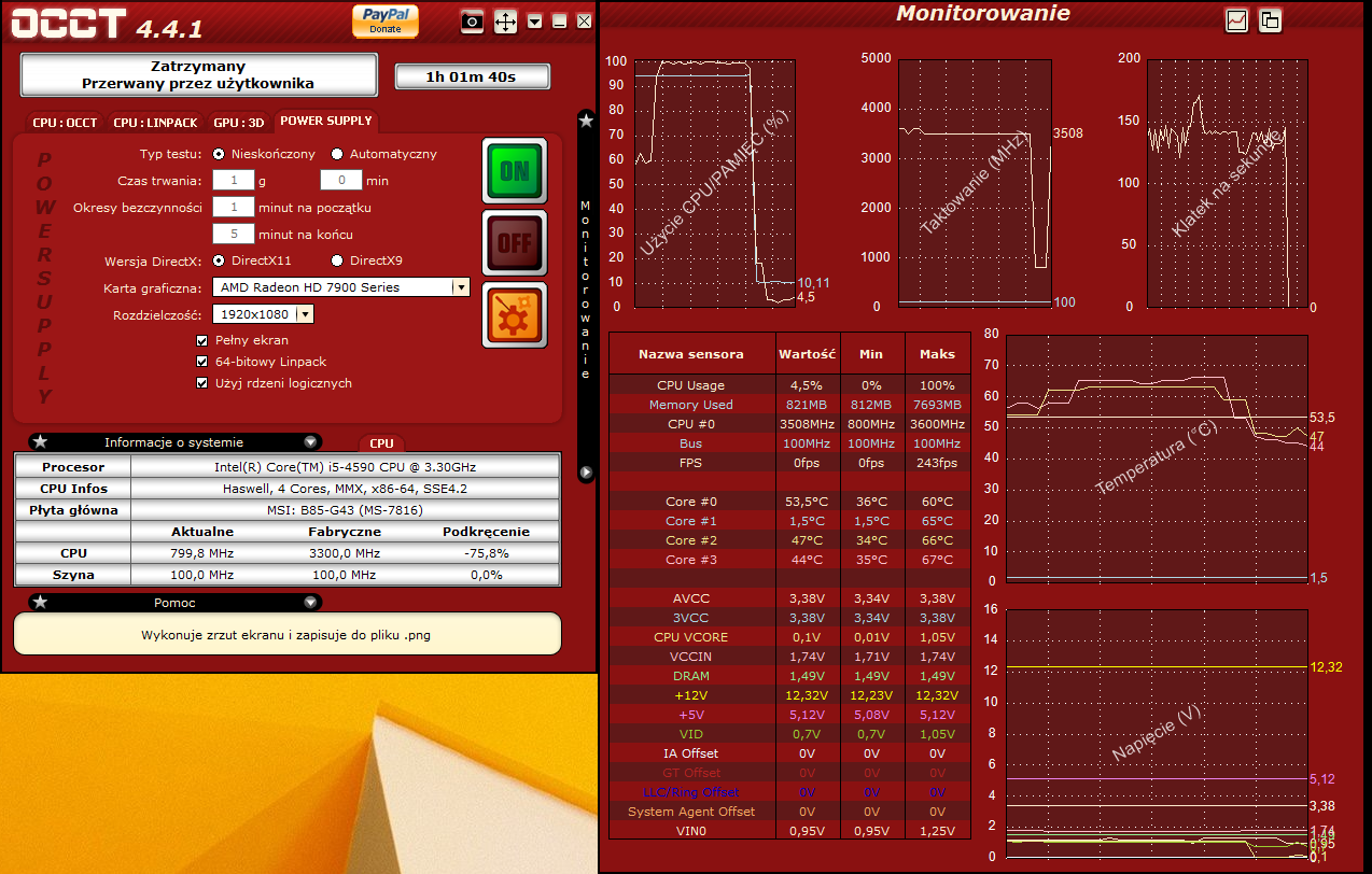

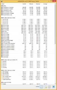

    gregorianin

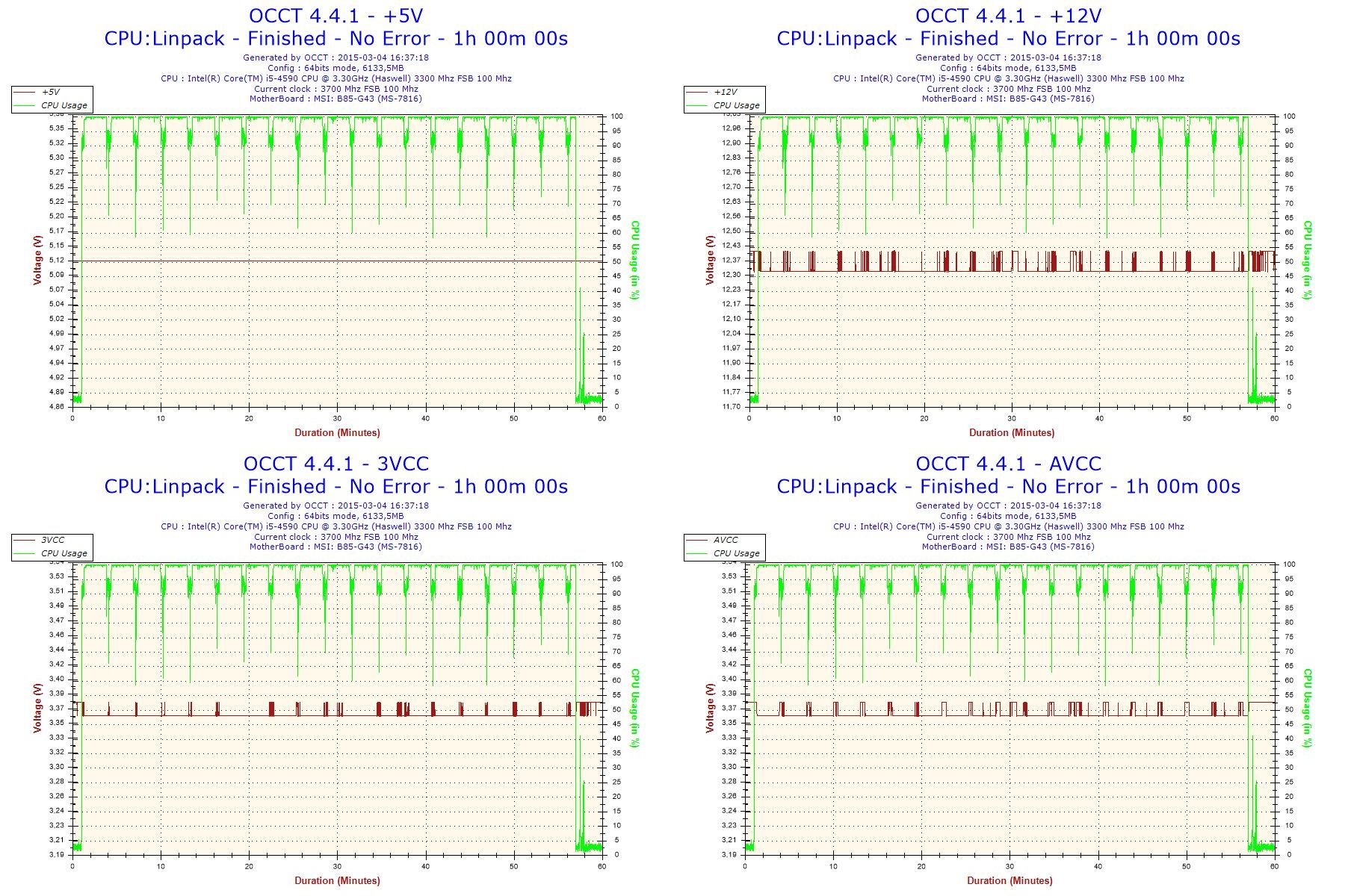

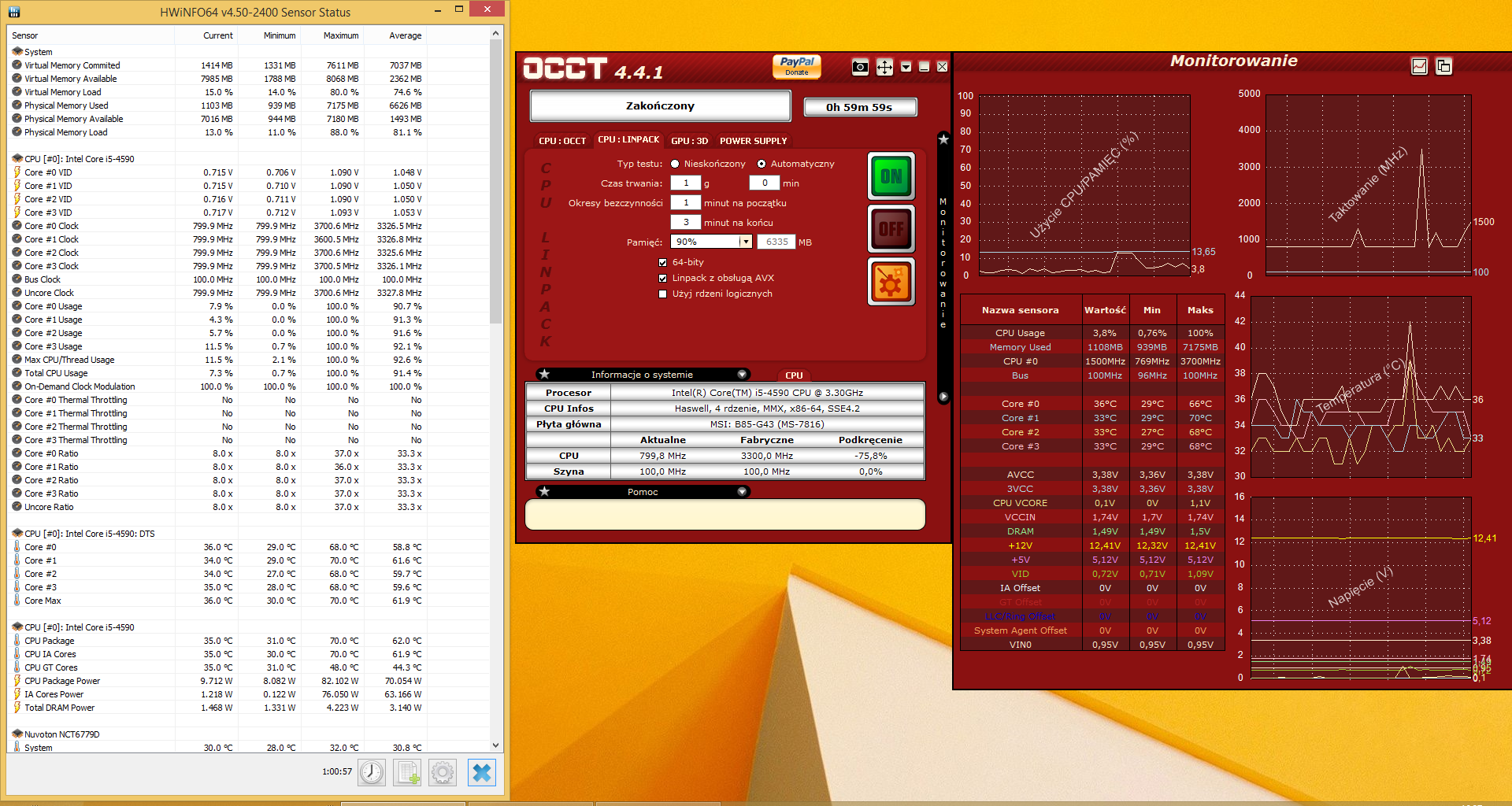

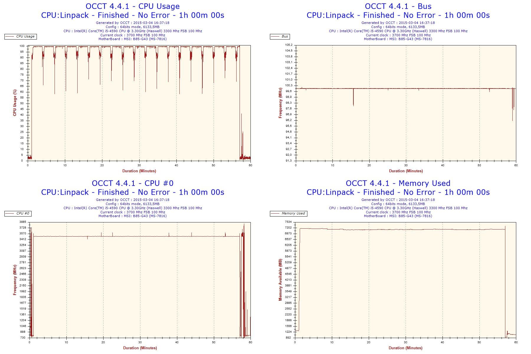

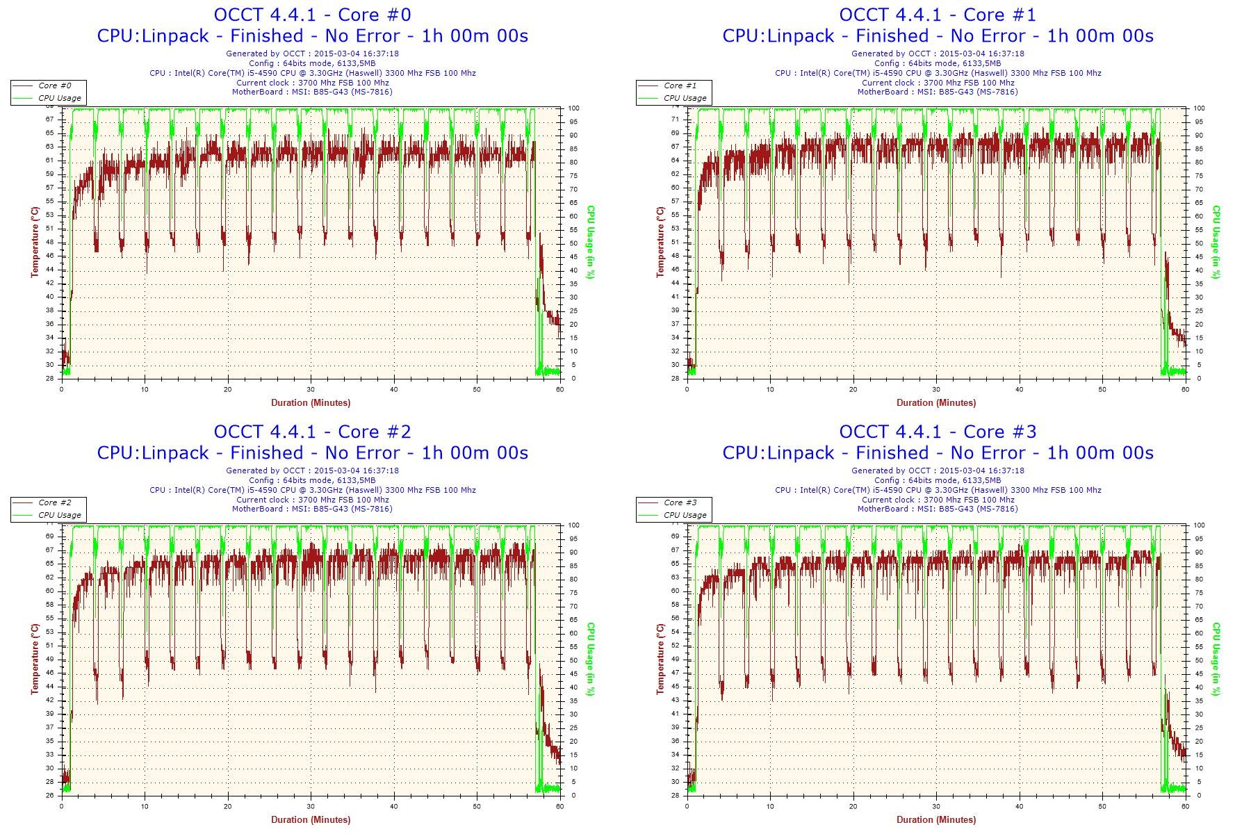

    Zaznacz kolego Linpack z obsługą AVX i pokaż te temperatury ponownie :)
    P.S. OCCT nie nadaje się do sprawdzania wydajności chłodzenia grafiki, użyj do tego celu MSI Kombustor, OCCT możesz pozostawić w tle w stanie spoczynku aby mieć wykres temperatur.
  • #9 14498615
    Arek1980
    Ok. Jak wrócę z pracy to zapuszczę (myślę, że godzinka wystarczy) i wrzucę screeny.

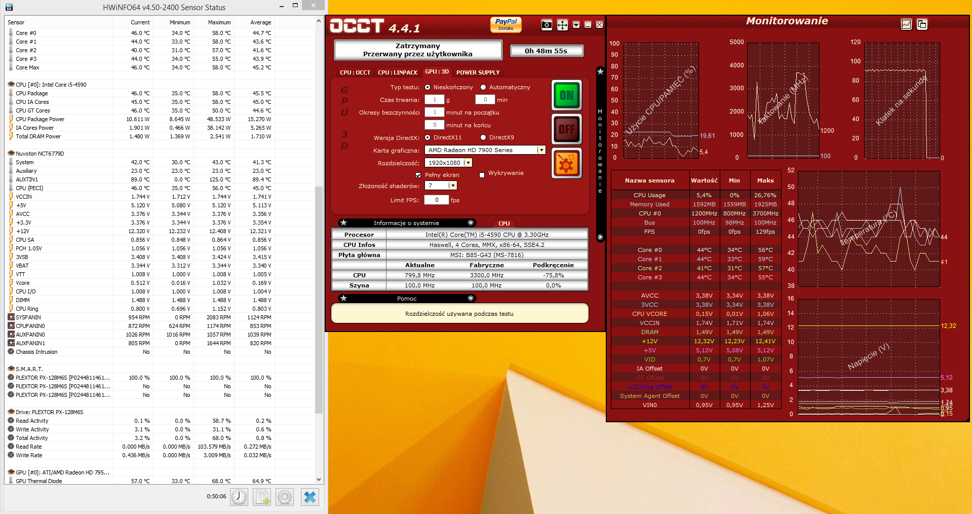

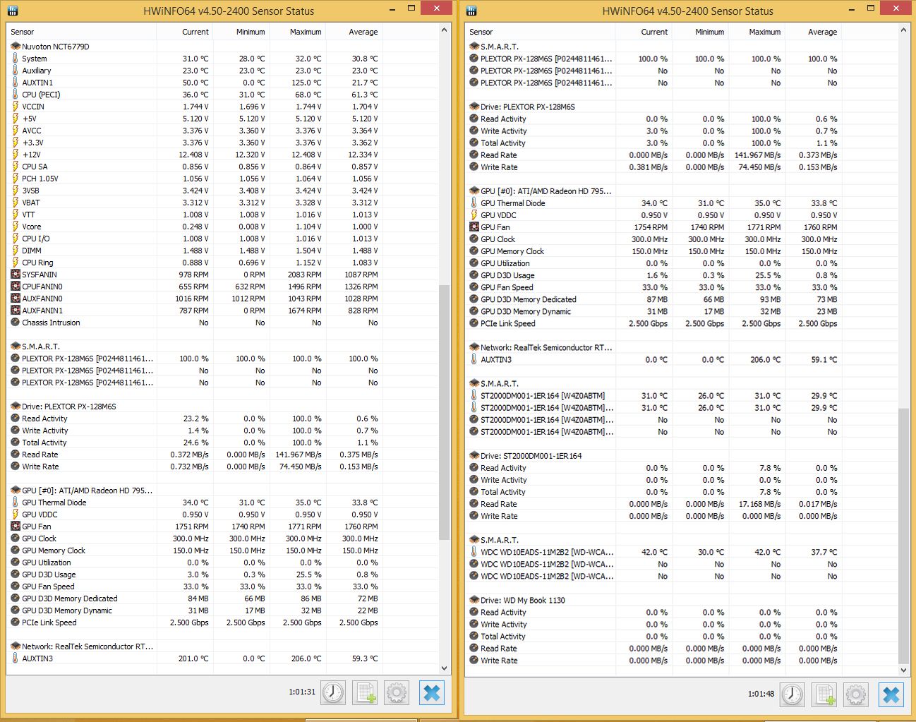

  • #10 14500434
    Arek1980
    Ok, wrzucam wyniki Z OCCT:
    MSI Kombustor 3 też zapuściłem, sporo testów tam jest, a chyba nie da się wybrać wszystkich po kolei, więc odpaliłem pierwszy z góry na 20 minut i max temp karty była 64 stopnie C.
  • #11 14501042
    gregorianin
    Temperatury CPU b.dobre
    Z grafiką jeśli chcesz sprawdzić to odpal Kombustor, zakładka - "GPU burn-in" ustaw DirectX11+PostFX+Torus
    Zakładka "settings" 8xMSAA+Full Screen i rozdzielczość natywna monitora (największa obsługiwana). Wróć do GPU burn-in test i odpal, większego hajcu grafika nie dostanie w żadnej grze, będziesz po prostu wiedział do ilu jest w stanie się nagrzać.

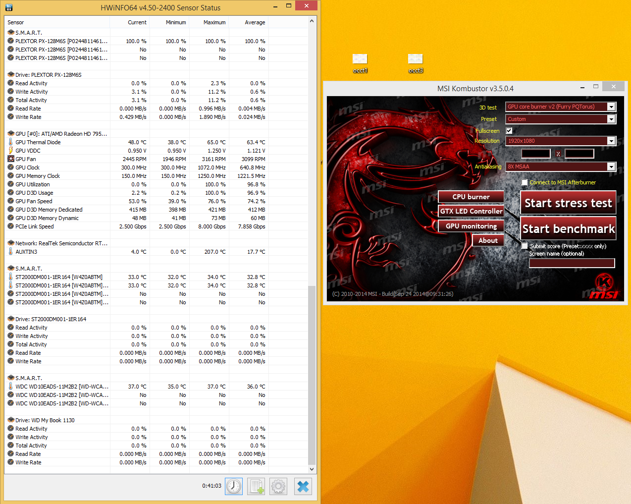

  • #12 14502938

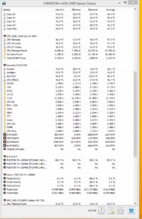

    Arek1980
    Testy GPU (nie udało mi się znaleźć ustawień, o których mówiłeś, ale mniej więcej wybrałem podobne - widać na drugim screenie)
    Test trwał 40 minut.
    #13 14502962
    gregorianin
    Grać, grać, grać, niczym się nie przejmować... :-)
