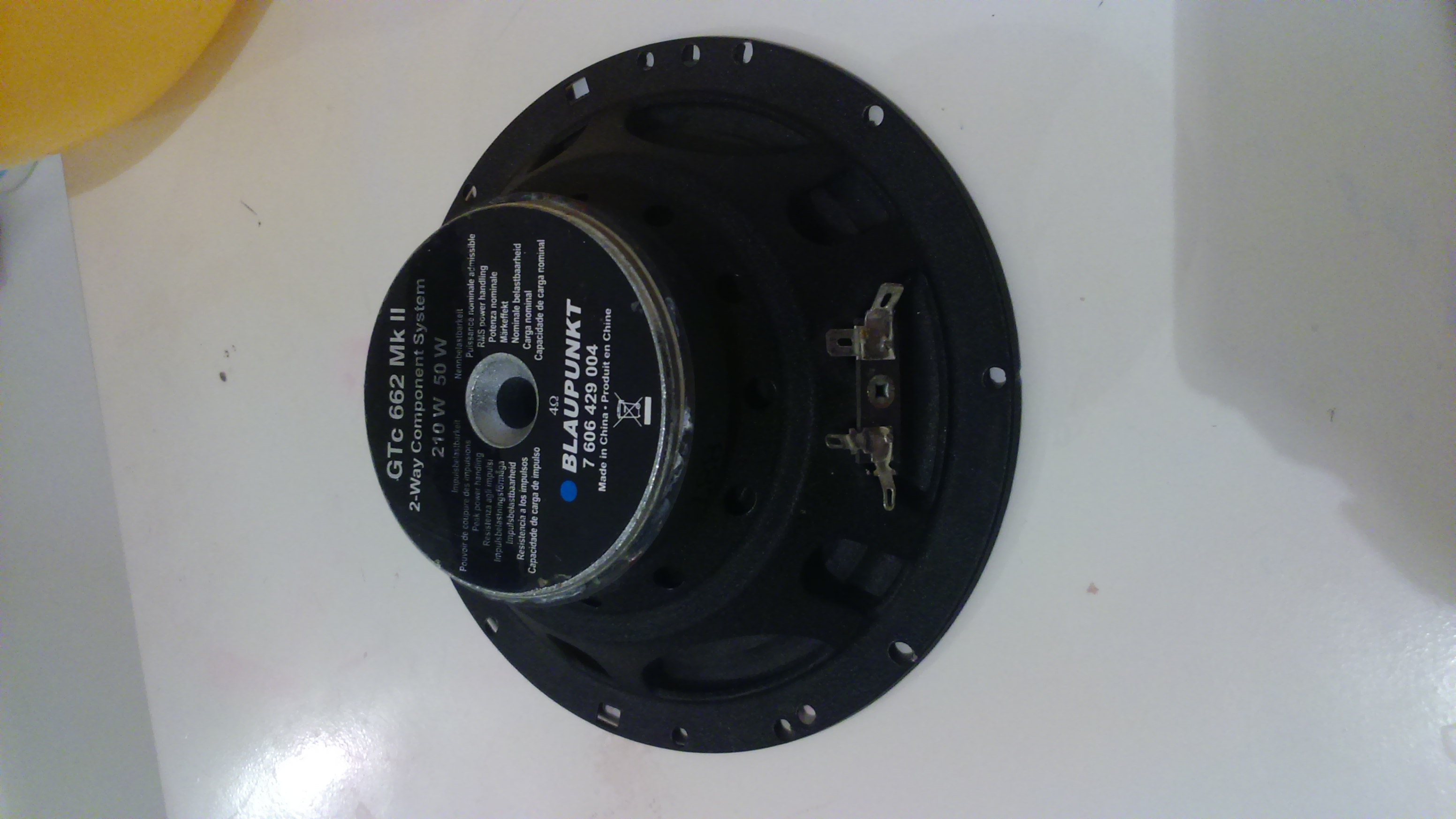

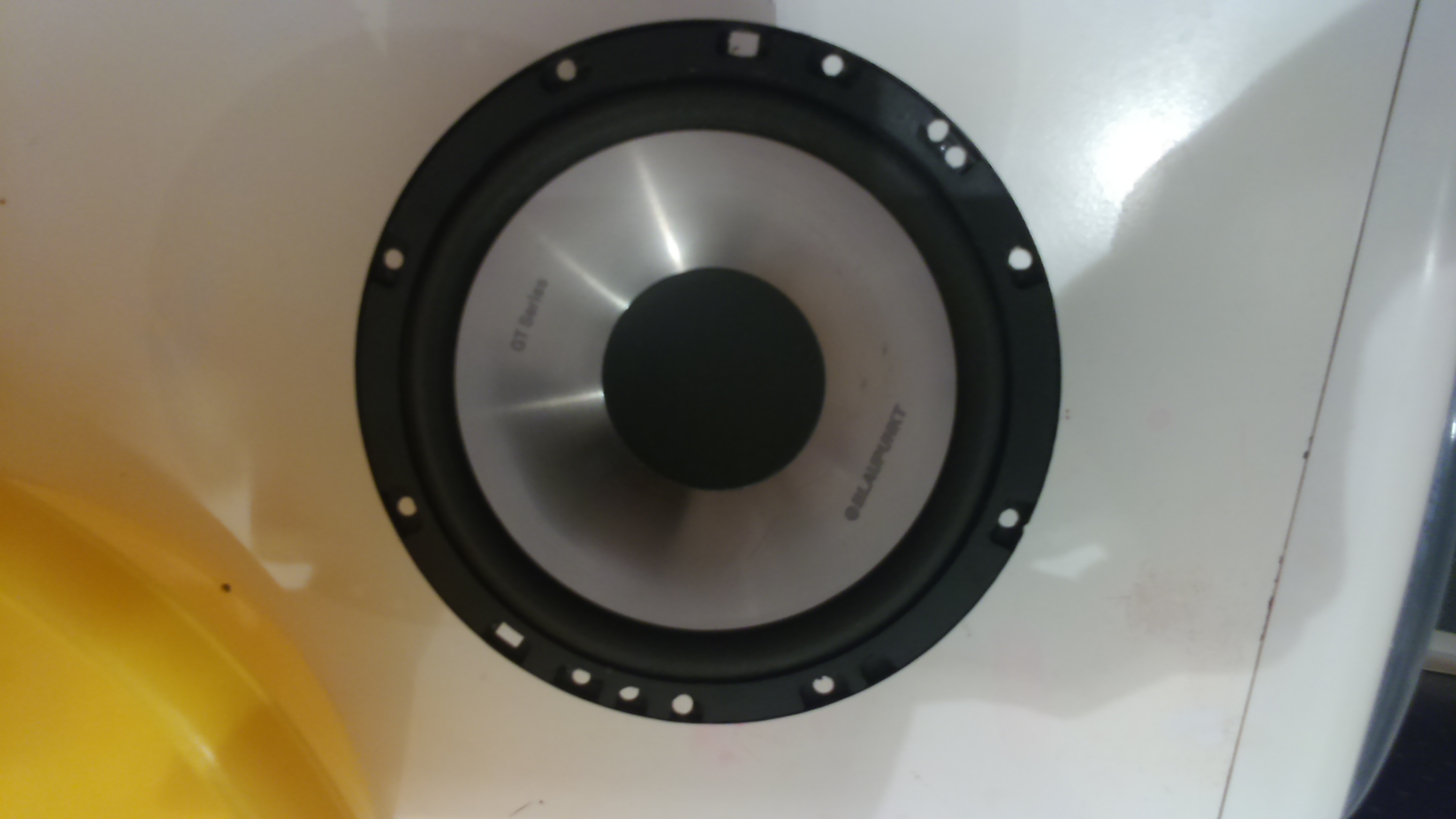

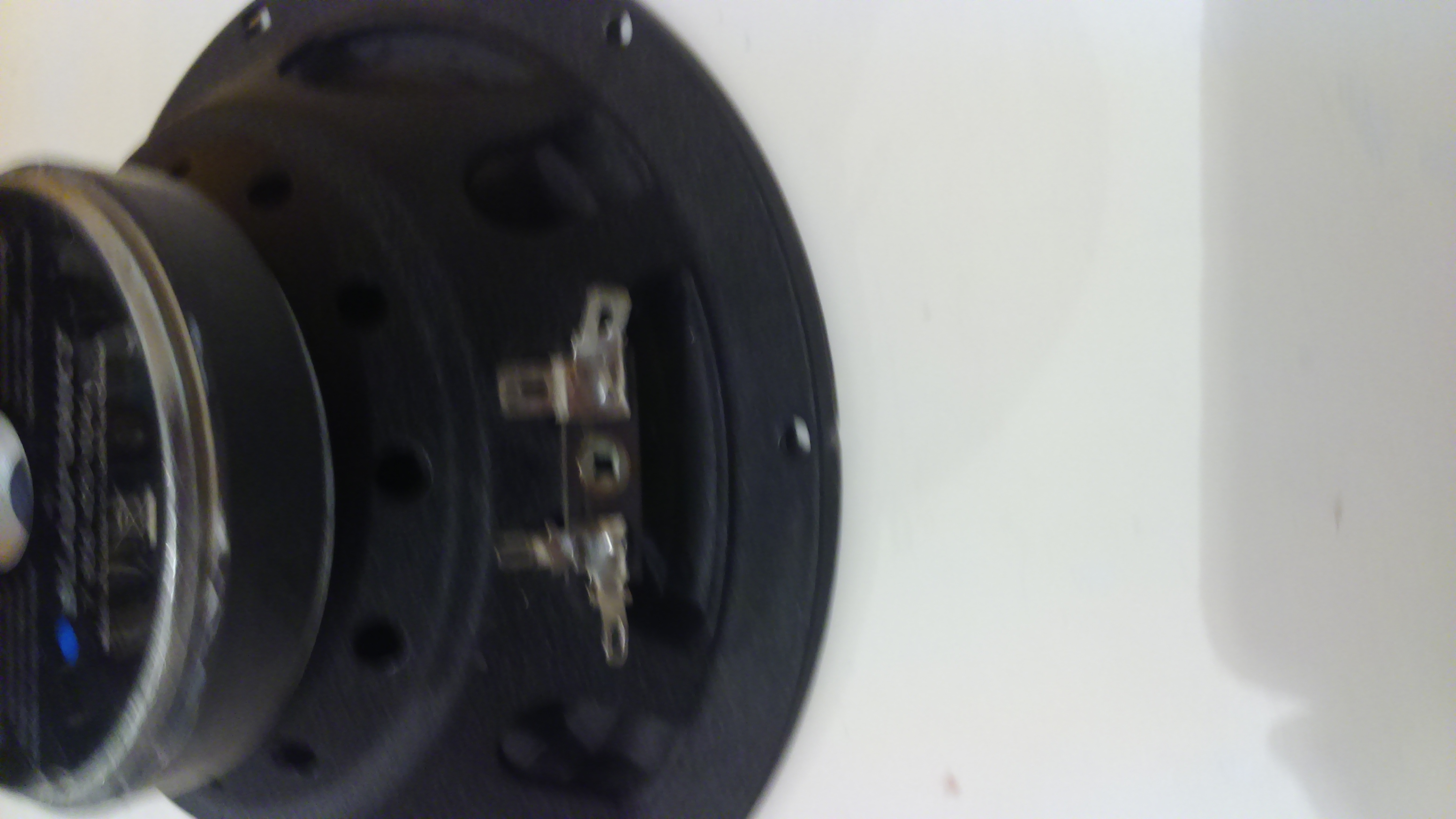

    Witam, mam problem kupiłem głośniki wyżej wymienione i posiadają one 2 zestawy wyjść. Z tego co zobaczyłem w internecie do kompletu byly jeszcze tweetery, ale ta informacje jest nie pewna z racji tego, że sprzedawca nie odpowiada na moje zapytania. Dorzucę zdjęcie głośników to lepiej to zobrazuje. A problem polega na tym, że chce je podłączyć do zwykłego radia w VW Golf 3 i nie wiem czy dodatkowy zestaw wejść jest właśnie pod tweetery czy też do zwrotnicy. a drugie pytanie to czy mogę bez zwrotnicy podłączyć je do radia.

    Witam. Nic się nie stanie jeśli podłączysz je bezpośrednio do radia, będą grały po prostu takim pasmem jakie mogą przetworzyć (producent podaje 50 Hz do 22 kHz w co trochę wątpię). W przypadku tweeterów potrzebna będzie albo zwrotnica albo odpowiedni tweeter który taki filtr (który "puści" na tweeterki tylko wysokie tony) już ma w sobie. Drugie styki są właśnie do tych celów bądź do podłączenia kolejnego głośnika.
    Tu masz to pokazane jak wspomniałem :)
    http://www.manualslib.com/manual/615253/Blaupunkt-Gtc-542-Mk-Ii.html?page=7#manual
