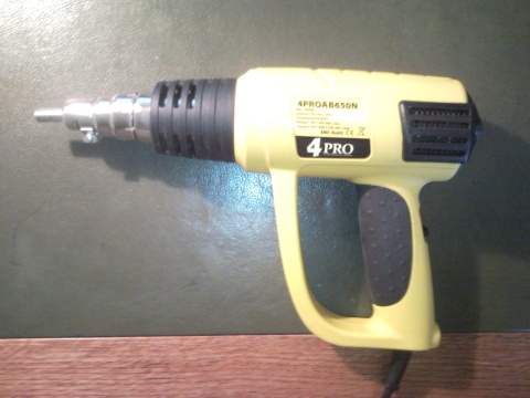

    Spawarka do plastiku (opalarka) firmy 4PRO model OA 650 N [2000W, 650°C]
    W ciągu 12 miesięcy użyłem raz z temperaturą 300-360°C do połączenia pękniętego plastiku oraz kilka następnych razy z temperaturą 110 °C do mocowania powerledów. Zaraz po upływie rocznego czasu gwarancji ta 4PRO(fesjonalnych) zastosowań spawarka przestała dziać.

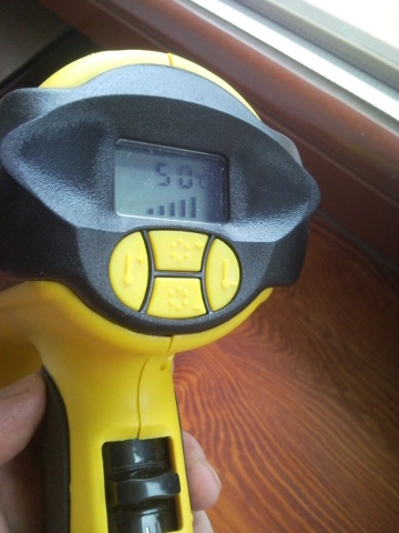

    Po włączeniu na bieg [I] wyświetlacz pokazuje 50 °C i pięć kresek dmuchawy. Dmuchawa nie działa. Przyciski sterujące nie działają.

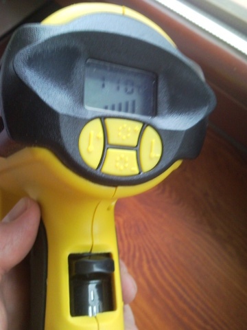

    Po włączeniu na bieg [II] wyświetlacz pokazuje 110 °C i pięć kresek dmuchawy. Dmuchawa nie działa. Przyciski sterujące nie działają.
