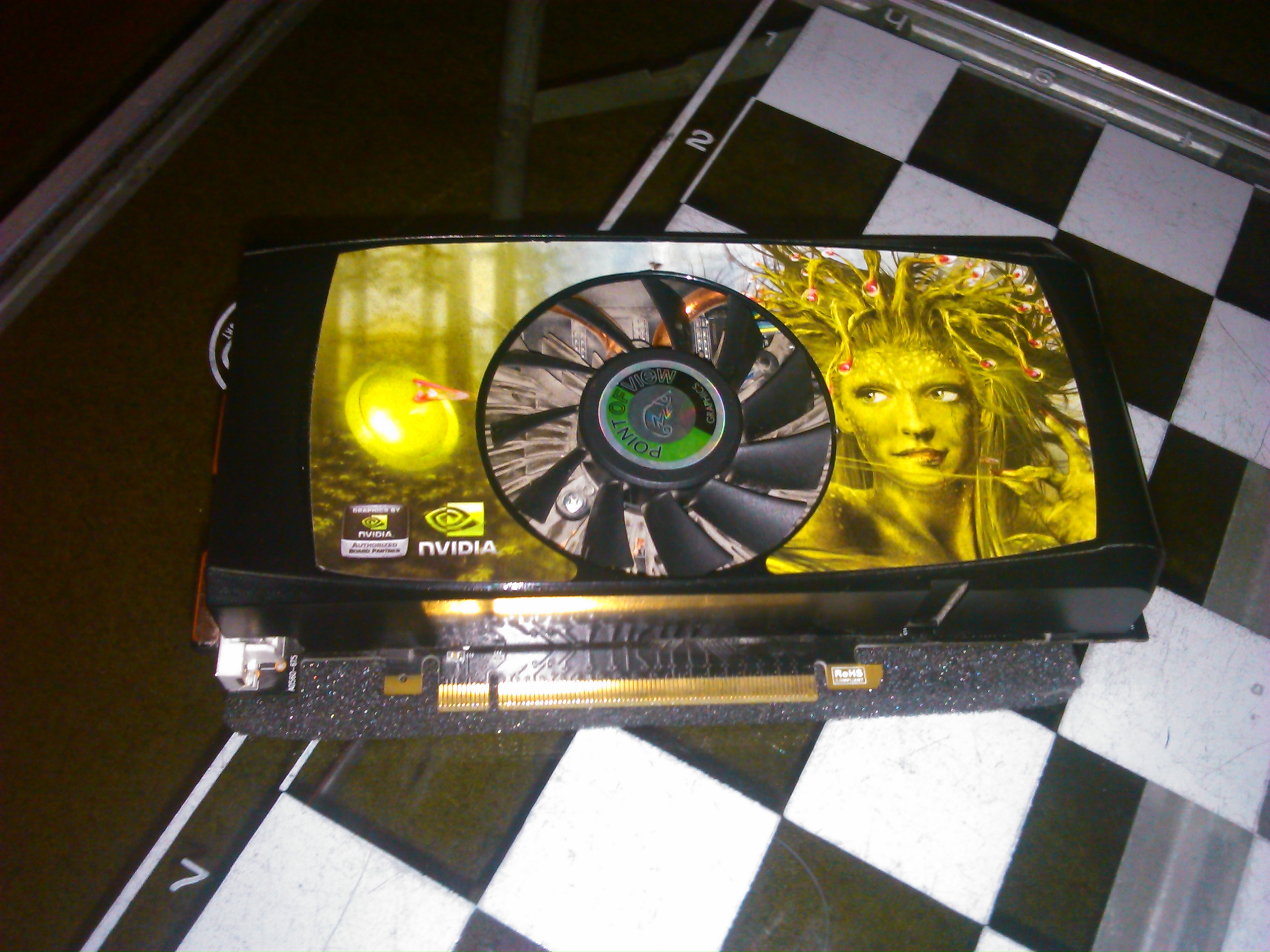

    Posiadam GŁOŚNĄ (to jest problem) kartę graficzną jaką jest:
    Nvidia GForce GTx 560 Ti 2.Gb DDr5 256 bit
    NIE KRĘCONA!!! Oryginalne Taktowanie!!!
    Nie wiem czy ma to znaczenie ale podaję na przyszłość info o PC:
    Procesor: Intel Core 2 Duo E8400
    Płyta Główna: FUJITSU D2812-A2
    Dysk: SSD GoodRam 120 Gb
    Monitor: Dell 21.5' Full HD
    (jak dobrze pamiętam z końcówki roku 2012)
    Kartę zakupiłem z jakiegoś magazynu (nie pamiętam dokładnie z jakiego) jako nową w śierpniu 2013 roku.
    Jak wyżej napisałem problemem jest to iż karta już przy 35% mocy wiatraka jest głośna a przy około 50% wzwyż to już jak odkurzacz.
    Temperatury:
    W stanie spoczynku: 30-35 stopni
    Podczas gry: wiem że wiatrak rozkręca się na około 65-80%
    (Gry: Crysis 2/3, World of Tanks, Dying Light, Assetto Corsa )
    Próbowałem ją rozebrać i wymienić pastę termo jednak obudowa dzielnie stawiła opór i poległem.
    1.Czy do tej karty znajdę chłodzenie (w rozsądnej cenie) które mogło by zapewnić lepszy komfort podczas gry?
    2. Moja obudowa pc jest mała i żeby zmieścić tą kartę trzeba się trochę bardziej postarać. Czy obieg powietrza w obudowie też ma tu jakiś duży wpływ?
    Przepraszam za jakość zdjęć.

  • #2 14498176
    stybydyby
    Obieg powietrza ma duży wpływ.
    Przeczyść dokładnie ten metal pod wentylatorem, wydmuchaj sprężonym cały kurz.
    Po pierwsze napisz jaki masz zasilacz.
    Po drugie ściągnij OCCT i puść power supply test na około 30 minut i zarzuć wszystkie screen shoty wykresów które wykona program.
    Tutaj nie wymienisz pasty termo tylko termopady jednak wydaję mi się że 560ti to generalnie głośne były.
    Ogarnij czy nvidia nie wypuściła nowego biosu.
    Jak już zrobisz testy OCCT i napiszesz jaki zasilacz to ogarne temperatury i powiem ci czy aktualizacja biosu może pomóc.
    Narazie czekam na ss

  • #5 14500012
    stybydyby
    Po pierwsze to masz jakąś dziwną płytę główną i obudowę ;/
    Powinieneś kupić obudowę z lepszym przeplywem powietrza i normalny ustawienie komponentów bo tutaj to jest jakaś patologia. To komputer biurowy do którego wsadziłeś grafike do gier.
    Jeśli chodzi o wykresy z OCCT to tak.
    Czy robiłeś coś na komputerze podczas pracy programu? Są jakieś dziwne spadki w używaniu procesora. I pod koniec testu jak sam widzisz napięcie VIN0 drastycznie zmalało ale generalnie było stabilne.
    Rdzenie twojego procesora dochodzą do 70 stopni to normalne że masz ścinki w grach...
    Kiedy ostatni raz zmieniałeś paste na procesorze ? Lepsze chłodzenie odpada w tej budzie.
    Moim zdaniem w cenie 80-100 zł dorwierz jakąś płytkę główną i używaną obudowę za kolejne 20-50zł. Lub kupisz sobie coś przyszlościowego jak masz hajs.
    Ogólnie nie wczytało napięć z lini 3,5,12v tylko z procesora coś tu jest nie halo do tego napięcie VIN0 jest śmiesznie małe jak na c2d e8400
    Moim zdaniem ta karta graficzna nie ma sensu na tej płycie głównej jak i do dwurdzeniowego procesora. Do czegoś takie maksymalnie jakiegoś radka 7770 i nie więcej.
    Moim zdaniem kolejność rzeczy które powinieneś zrobić to kupić
    albo płytę główną na 775 i przełożyć bebechy + obudowe przewiewną z dobrym kierunkiem obiegu w środku.
    albo inwestować w socket 1150 i pamięci ddr3 i całkowicie to wszystko zmienić.

  • #13 14501804
    Bimberman
    O czymś takim właśnie myślałem... Jednak ta cena -.- ale kultura musi kosztować ;)
    Powiedzmy że załatwię sobie te chłodzenie. Jak mam zdjąć to oryginalne?
    Tak jak już na początku wspomniałem obudowa stawiła mi dzielny opór przez co nie mogłem jej zdjąć.
  • #14 14502023
    stybydyby
    na dole masz 4 śrubki trzymajace cały radiator na płycie głównej.
    Reszte musisz zrównoważoną siłą bo to jest przyklejone na termopady.
    Musi odejść.

  • #16 14569309
    Bimberman
    Witam ponownie!
    Na początku przepraszam za tak długi brak odzewu.
    Z kartą udało się pomęczyłem się trochę i wymieniłem pastę, wyczyściłem itp.
    Nie widzę różnicy podczas gry, przycinki które były nadal są jednak nie przykuwam do tego uwagi.
    (Dying Light-średnie detale oraz World of Tanks na wysokich)
    MSI Afterburner i GPU-Z pokazuje 100 stopni.
    Jakoś niedawno jak otworzyłem obudowę i tak mam cały czas temperatury sięgają 95-100 stopni. Prawie żadnej różnicy.
    Zmniejszyłem nawet taktowania GPU: 822 na 795 Pamięć: 2004 na 1950. Wydajność wiadomo spadła +/- 3-4 fps a temperatury jakie były takie są.
    Dlatego powróciłem do standardowych częstotliwości.
    Karta pracuje na max wydajności około 3h dziennie (czasami nawet więcej) i tak przez cały tydzień. Jest to bezpieczne lub czy przełoży się to na żywotność sprzętu?
