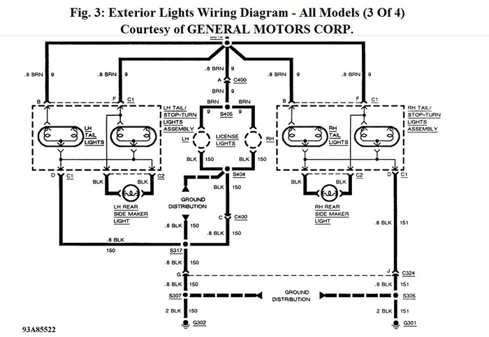

    Witam, zastanawiam się jak są zrobione tylne światła w amerykańskich autach gdzie lampa stopu jest równocześnie migaczem tzn jak jest rozwiązane zasilanie żarówki że miga przy hamowaniu ?
  • #3 14499149
    ravelation
    chodzi nie o konkretne auto, ale o zasadę działania świateł usdm, także przednich.
    albo innymi słowy jak zrobić taki układ który zasila jedną żarówkę a streowany jest dwoma wejściami /migacz,stop/ żeby to działalo
  • #4 14499154
    andrzej20001
    Najczęściej jest żarówka 2 włóknowa .

    Proste układy sterowane np PWM, sterowanie na małym mikroprocesorze i masz. W autach nowszych, są całe moduły odpowiadające za oświetlenie. Żarówka jedna, funkcji kilka. W Polsce zabronione takie łączenie kierunkowskazów ze światłami i stopem.

  • #7 14500200
    ravelation
    No a w latach 70? Jak zrealizowano że stop zaczynał migać jak nie było elektroniki.
    #8 14503088
    Javoreczek
    Przełącznik kierunkowskazów realizował tę funkcję. W pozycji spoczynkowej obie żarówki podłączone były do włącznika świateł stop. Po włączeniu kierunkowskazu odłączał on jedną z żarówek tylnych od włącznika stopu i łączył ją z przerywaczem kierunkowskazu (bimetalowym, choć w 70-tych latach bywały już też tranzystorowe), jednocześnie dołączając też żarówkę przednią. Był on zatem nieco bardziej skomplikowany, niż przełączniki europejskie.
