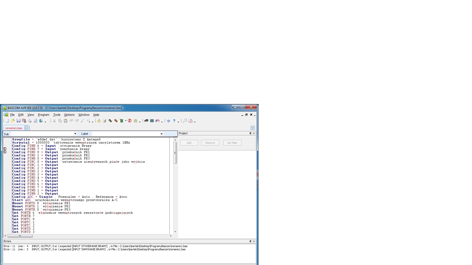

    witam
    mam program do atmegi8 od producenta link niżej:
    w bascomie po wklejeniu i skomplikowaniu wyskakują mi 2 błędy 11
    jest to układ do sterownika bramy z avt
    co mam zrobić by to działało
    jestem świeży w tych tematach

    Za mało informacji. Skąd masz plik i jaki? Jaką wersję Bascoma posiadasz?
    U mnie przy kompilacji pliku oryginalnego nic takiego się nie dzieje.

    Kopiowałeś ten listing z pliku pdf formatowanego w versji polskiej z polskimi znakami (nie tylko literami "ogonkami"), których Bascom nie interpretuje poprawnie.
    W ten sposób postępując, to można "natworzyć" wiele błędów.
    Ja skorzystałem z pliku autora program.bas opublikowanego na płycie dołączonej do wydania papierowego Elektronika Praktyczna 4/2012 i przy kompilacji żadnych błędów nie miałem.

    Ja skopiowałem ów program z Elektroniki Praktycznej i naniosłem poprawki zgodnie z uwagami Kolegi emarcus. Program kompiluje się bez żadnych problemów.
    Wersja Bascom'a 2.0.7.5
