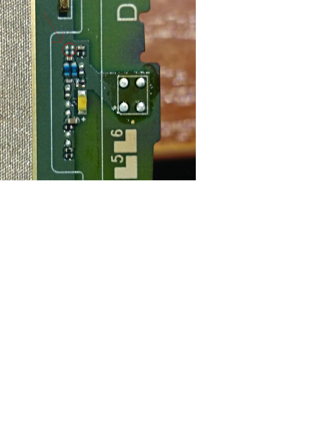

  • #5 14502304
    cobramas
    Posty: 44
    od samych pól mikrofonu przejścia są... mogę prosić o większy schemat? bo nie posiadam na tym kompie schematu do niej i nie mogę namierzyć układów C1909\08
    a czy w tych miejscach C1907\05 od których mam sprawdzić przejście do C1909\08 powinno coś być? bo u mnie są tylko punkty lutownicze... zaraz podam fotke...

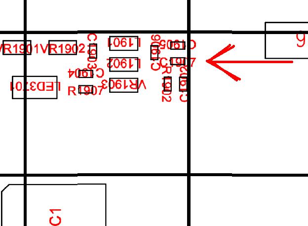

    Schemat w załączniku :)

    cobramas
    Posty: 44
    ok nie mam przejścia między C1907 a C1909
    pytanie za 100pkt... dla czego?:)
    czy połączenie ich prowizorycznie "kabelkiem" rozwiąże problem? czy problemu trzeba szukać na ścieżce między nimi?

    W którym miejscu masz C1907 bo jakoś nie widzę na schemacie?
  • #11 14502749
    cobramas
    Posty: 44
    na schemacie górny prawy róg R22, na wcześniejszym schemacie jest połączony fioletową linią z C1909

    Zauważ że w wykazie elementów nie ma C1907. Jest R1907, może coś pomieszali. Sprawdź czy masz przejścia wg schematu mikrofonu z 16 strony.
