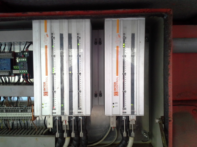

    witam mam problem z podnośnikiem koszowym wumag wt 260 1998r na podwoziu man a mianowicie po włączeniu silnika nabiciu powietrza w układzie, włączam pompę hydrauliczną i tutaj schody, słychać że pompa pracuje ale jakoś inaczej słychać że coś ją blokuje albo, że jakiś rozdzielacz nie puszcza dalej oleju na układ. Na wyświetlaczu sterowania z kosza pojawia się komunikat :Stop!!! uszkodzony DT 02 wciśnij start silnika!!" I żadna funkcja podnośnika nie działa. Zauważyłem, że w tej sytuacji podświetlona jest jedna dioda (oznaczona 1), w momencie gdy wyciągnę bezpiecznik (oz 3) za którymś razem " zaskoczy" i zaczyna się podświetlać dioda (oz 2 i 1) oraz jeszcze kilka. Włączam pompę i już pracuje prawidłowo, funkcje podnośnika również działają. Po wyłączeniu silnika, cała " zabawa" zaczyna się od nowa. Ale jak silnik pracuje mogę włączać i wyłączać pompę ile chcę zawsze zaskoczy.

    Układ nie widzi pracującego silnika.

    Dziękuje za odpowiedź, ale nie mogę zlokalizować w którym momencie on nie widzi włączonego silnika, jakieś sugestie gdzie tego szukać. W zeszłym roku wymienialiśmy stacyjkę, może to mieć wpływ?
