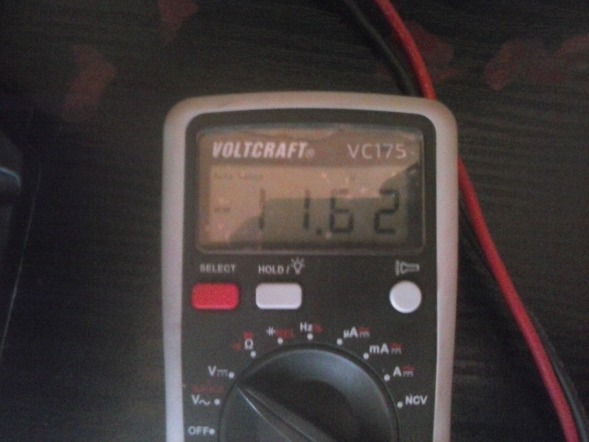

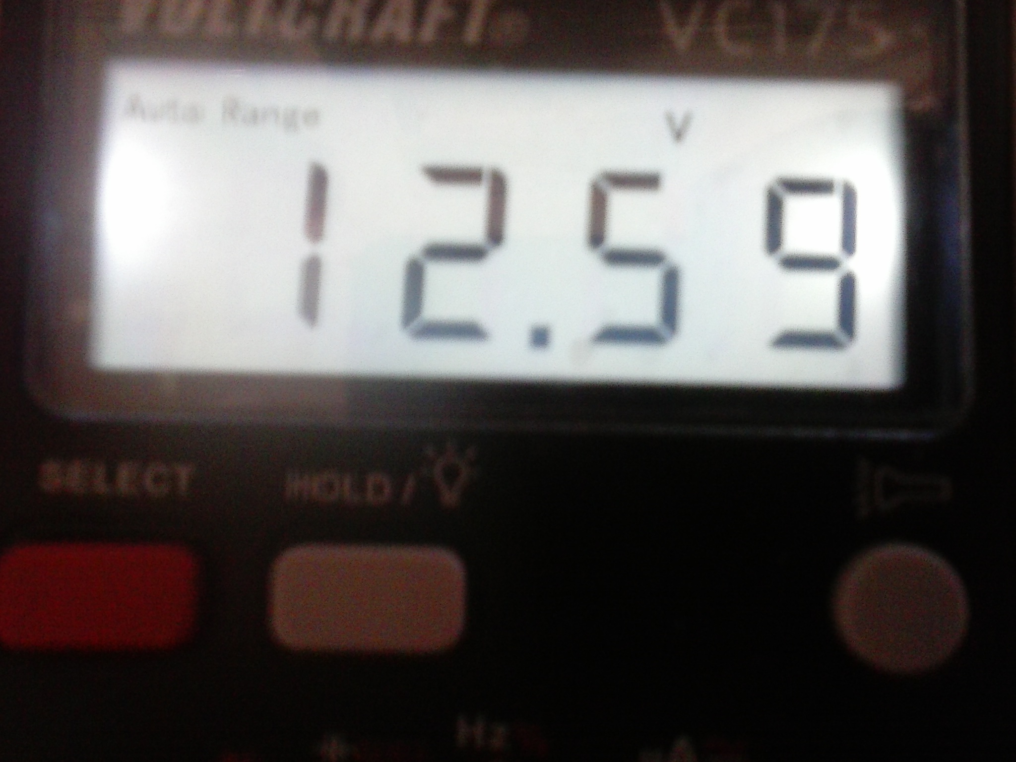

    Dorwałem akumulator oryginalny marki FIAT.
    Nie mam niestety możliwości przetestowania go w samochodzie, więc postanowiłem zapytać... Was.. :)
    Otóż, dostałem go w stanie nieznanym, okazało się, że ma 12,40V. Postanowiłem go więc naładować, ładował się nie długo (bo około godzinę) i napięcie doszło do 15,8V, elektrolit zaczynał się gotować więc odłączyłem.
    Po około 2-3 godzinach napięcie akumulatora spadło do 12.60V i mniej więcej na tym poziomie się utrzymuje.
    Gęstość elektrolitu w poszczególnych celach wynosi około 1,28.
    Poziom jest prawidłowy nie trzeba uzupełniać.
    Po obciążeniu 20A napięcie spadło do 11.4V w około 30minut.

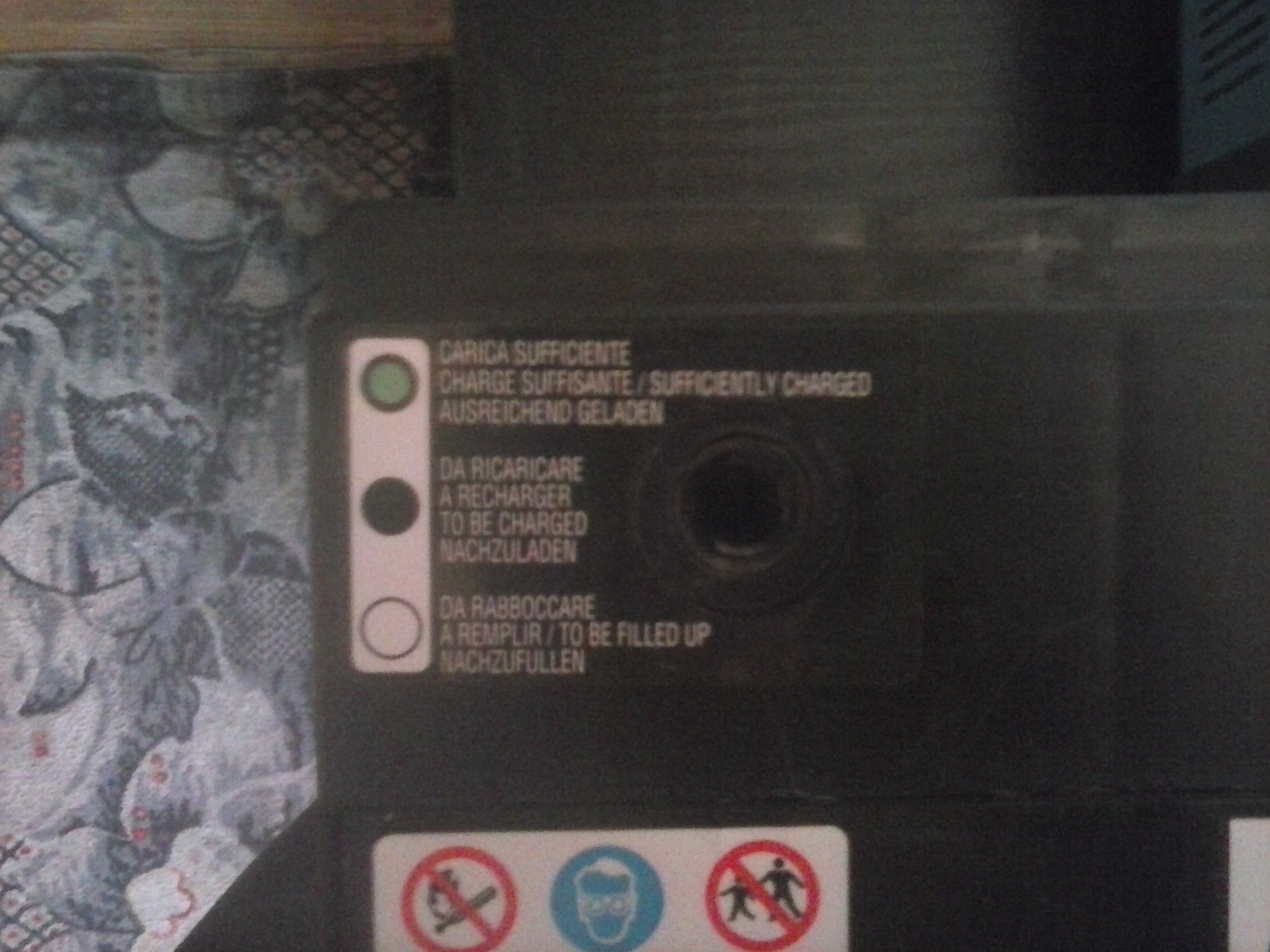

    Magiczne oczko cały czas jest czarne, zmienia barwę na zielono tylko przy kołysaniu akumulatorem.

    Po obciążeniu 30A napięcie na akumulatorze wynosi tyle:
    Akumulator FIAT 12V 40Ah- czy on się jeszcze do czegoś nadaje?
    #7 14503531
    brofran
    Poziom 40  
    Takie napięcie przy 30 A nie świadczy o niczym . Jeżeli sam chcesz ocenić stan akumulatora to rozładuj go żarówką do 11 V , i ładuj. Jeżeli naładuje się prądem 4 A w ciągu 1 godziny , tak jak poprzednio , czyli będzie gazował , to spokojnie możesz go .... zezłomować .

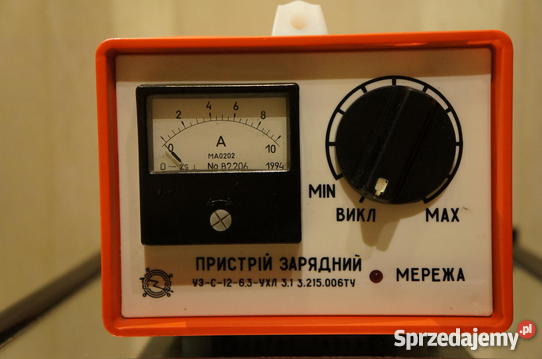

    Czym próbowałeś ładować ten akumulator?

    Akumulator ładowałem takim prostownikiem:
    Coś tu nie gra, przy tej gęstości elektrolitu, właściwym poziomie, oczko winno być zielone. Jednak chyba coś z tym poziomem nie tak...
    A wszystkie testy, z tak małym obciążeniem, nic nie warte. Jak akumulator będzie miał usterkę, to pod obciążeniem nawet nie jęknie. Pasują do tego objawy:
    ToJestNick napisał:
    czasami odpalał od razu, a czasami nie było żadnej reakcji ze strony rozrusznika.
