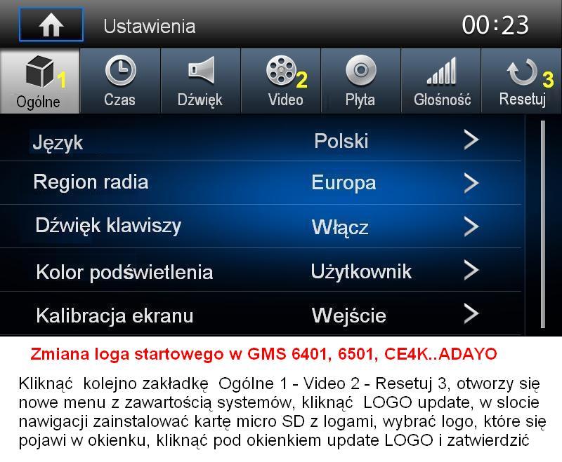

    Witam, od niedawna jestem posiadaczem radia GMS 6401 radio wg mnie jest naprawde godne polecenia, tylko mam pytanie jak wgrac logo startowe ?

    Juz wiem jak,uzyskalem odpowiedz od dystrybutora. Wchodzimy w ustawienia, pozniej kolejno naciskamy ogolne-video-resetuj i pojawia sie nowe menu i tam jest opcja do zmiany loga. Logo musi byc wgrane na karte pamieci i byc w formacie 800x480 bmp. Temat mozna zamknac.

    wszystko pięknie ładnie ale: wybieram mój plik logo.bmp które ma 800x480, następnie wciskam Update logo ... i nic się nie dzieje, daje ok, otrzymuje komunikat "update successful" a logo dalej się nie zmienia ... pytanie co robię nie tak ??

    U mnie jest dokładnie tak samo. Poradził sobie ktoś z tym?
