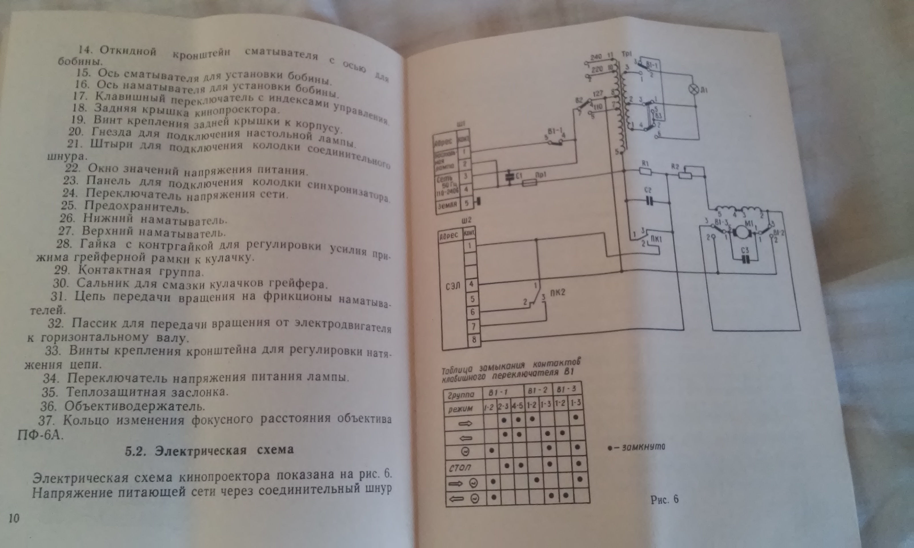

    To chyba to, ale nie jestem pewien Schemat synchronizatora elektronicznego do projektora Ruś - poszukiwania

    Tak to jest synchronizator, ale mechaniczny typ SEŁ dedykowany do projektora rosyjskiego Ruś. Po trudach znalazłem w czasopiśmie Radioelektronik 3/1987 schemat ideowy synchronizatora elektronicznego gdzie mechaniczny jest też wykorzystywany i jak wynika z opisu z bardzo dobrym skutkiem. Może ktoś wykonał te urządzenie i podzieli się informacjami na ten temat?
  • #4 16214165
    aksakal
    Kolega, andreas5552! Na zdjęciu post#2 schemat projektora Ruś, a nie synchronizatora SEL. Na schemacie pokazano tylko gniazdo dla podłaczania synchronizatora. Na tej stronie internetowej weź instrukcję synchronizatora SEL. http://kinofototeh.ucoz.ru/load/11-1-0-35 [ Скачать с сервера (514.6Kb) ] Na tej stronie internetowej schemat synchronizatora elektronicznego do projektora Ruś , Wolna , Lucz-2 http://www.diagram.com.ua/list/home/home210.shtml
